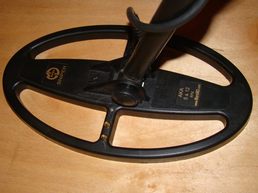

    Двухчастотная (5 кГц и 12кГц) катушка Mars Sniper на Сорекс Про
    Катушка Mars Sniper под Сорекс Про получена, и прошла уже свои первые километры.
    Вывод: не просто добре, а ДУЖЕ ДОБРЕ.
    Рабочие частоты, под. Сорекс Про, 5кГц и 12кГц, самое то.
    Потери по глубине по сравнению с катушкой Tiger не замечено.
    Катушка «маленький вездеход». Где не идет 12кГц, грунт сплошное г…, врубаем 5 кГц, и вперед.
    Идея переключателя частот, методом замыкания контактов кроной, очень понравилась. Рабочая частота сохраняется!
    Надежно, визуально понятно (при выборе частоты приятное подмигивание светодиода, кстати, свой цвет на свою частоту). И уж пущай не сильно сычат любители других марок катушек про забытую дома крону. Подсказка, раскрути Пин. А тех, кто забывает кинуть крону в карман или Пин на пояс прицепить, я бы с диагнозом обширный склероз в поле не пущал бы, всякое бывает.
