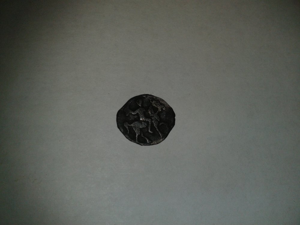

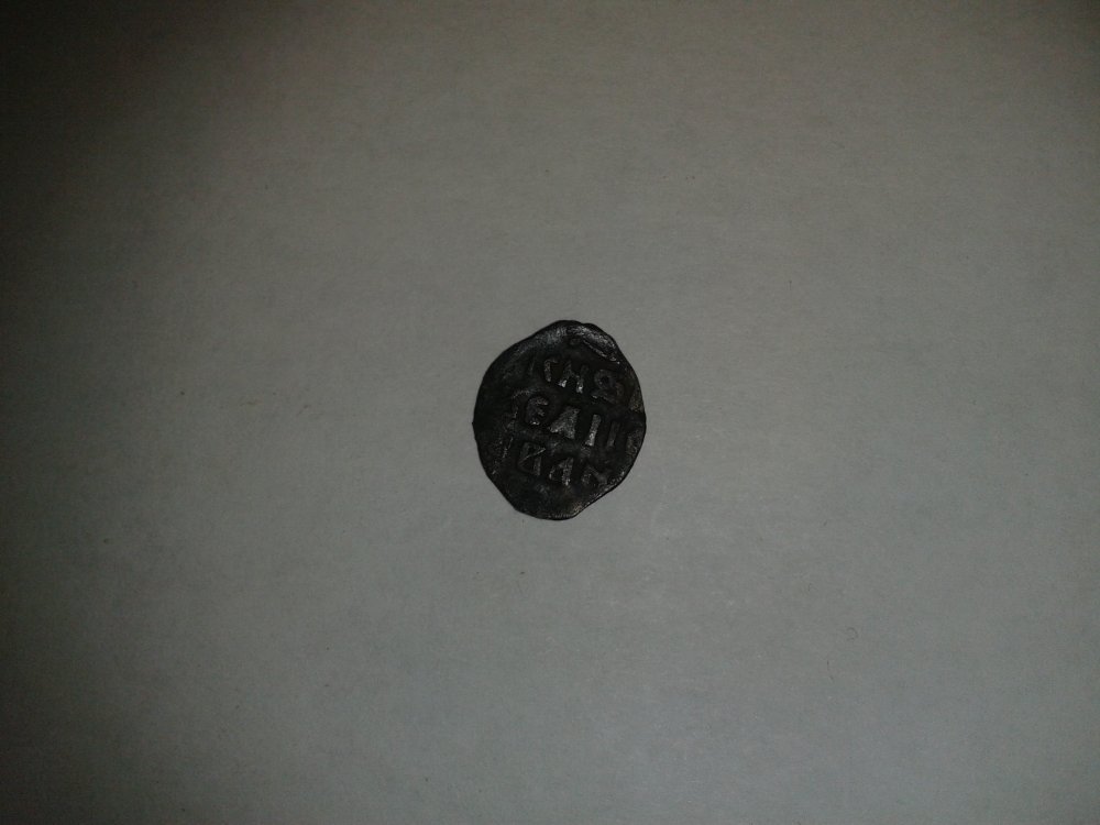

    и еще в первый выход с сорексом найдена первая моя чешуя, причем буквально на второй ямке.
