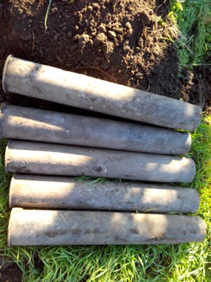

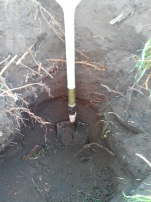

    перестал работать динамик,на дисплее все в порядке,железо видит,реагирует,а звука нет,че делать ?ни кто не сталкивался с такой лажей ?
    на счет глубины обнаружения шик воще,арт гильзы недавно капнул 1.2-1.3м
