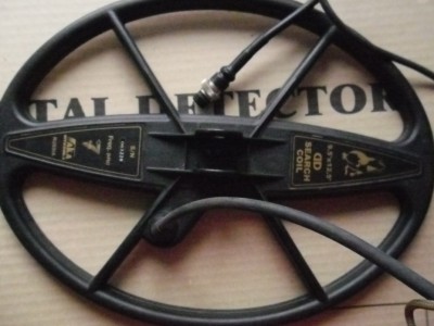

    Марс по факту и есть АКА.
    13" хороша по старине
    есть катушки
    6" кольцо (7кГц, 14кГц)
    6х10" (7кГц, 14кГц)
    10" (7кГц)
    9,5х12,5" (7кГц, 14кГц, трёхчастотка 3-7-13,5кГц)
    13" (3кГц, 7кГц, трёхчастотка 3,5-6,5-12,5кГц)
    15" (3кГц)
    18" (2кГц ,3кГц)
    Это из тех, что выпускались весной, сейчас может быть ещё прибавилось частот/размеров.

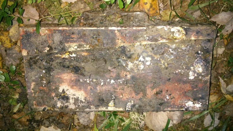

    Ну, не знаю, не знаю... Я, грешным делом, попробовал подобный метод и никакой разницы не ощутил. Мелкие осколки как видел, так и видит. А ящик из под колотушек немецких увидел в обычном режиме на глубине примерно 1.2 - 1.3 метра. Был слабый, но довольно уверенный сигнал.
  10. Serg-SPB
    Serg-SPB Oberleutnant
    6.979
    Вчера с метра ящик вынул, очень чёткий сигнал 100% уверенный, не пропустишь. Звонил окоп, всякие чёрные сигналы игнорил, т.к. времени в обрез было (темнело уже),
    копал только петли годографа и цветняк.
    По настройкам было ОУ 6, КТ 17, РВ 19, т.е. не максимум) Катуха у меня 9,5х12,5" 7Кгц

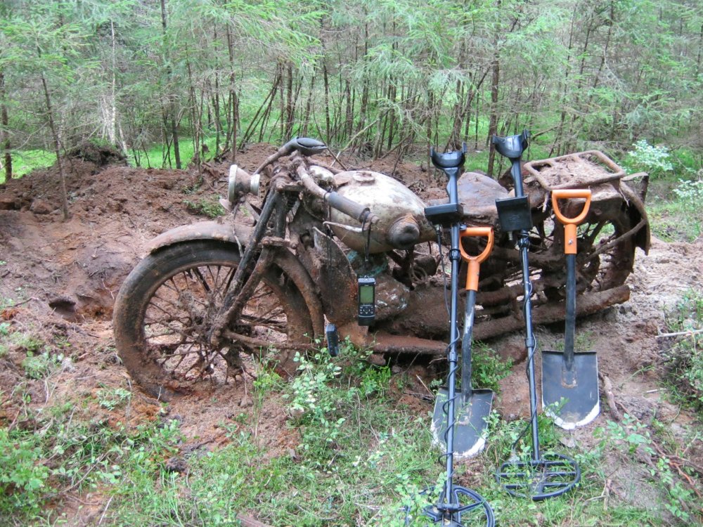

    http://reibert.info/threads/Мотоцикл.410103/
  25. Serg-SPB
    6.979
    Так, это наши, Питерские комрады копнули ;)
    P.S. Сига и 18" 2кГц :D
