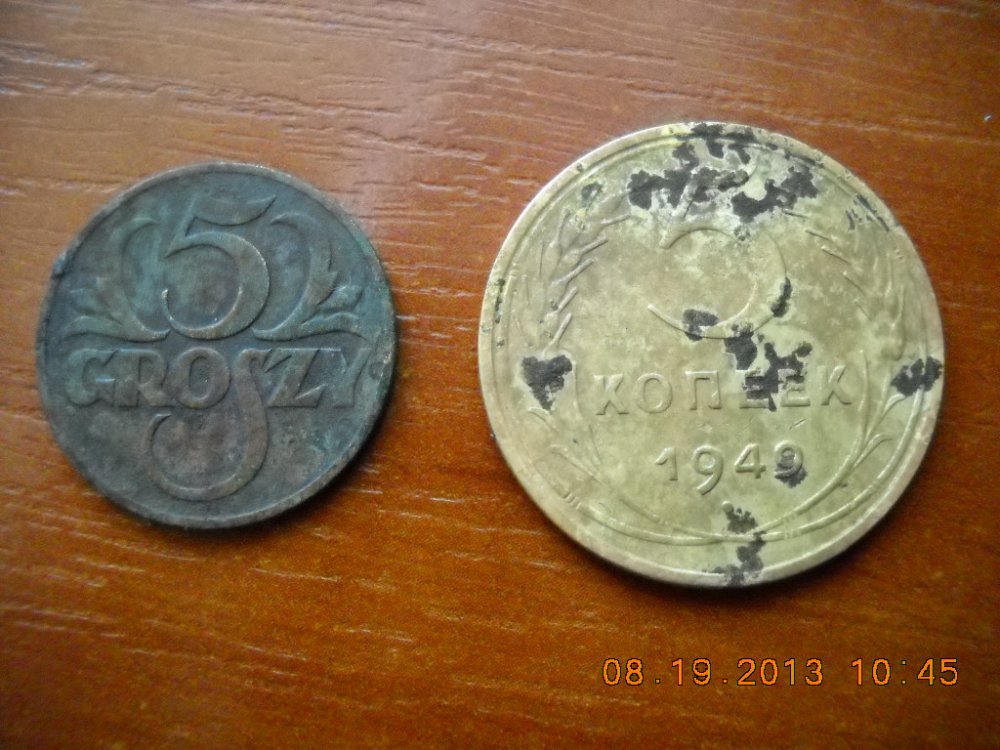

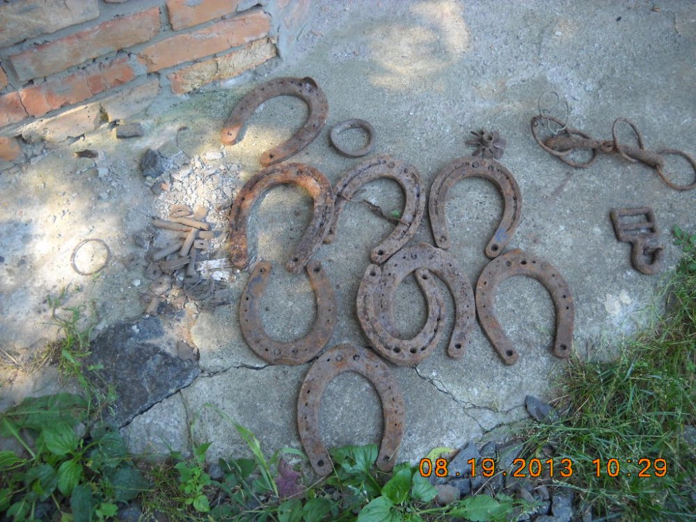

    Прошолся сегодня по выбытым местам, опять рядом с "железкой",баланс на ура :ОУ 2, чуств 15, :rolleyes:сначала подумал что мд крякнул, стабильная работа, поднял 2 монеты, 5коп 49 и 5 злотых 39 года.Ходил почти 1 час все гут, рядом поезда только проеджали то малость фона было в оконцовке начал уже глючить , облил катушку водой вродь наладилось.поднял мелочевки еще .Что за прикол.
    По балансу, выше в посту написано что +10 0 - 10, в меня постояно -14-13, когда помехи то и все -20.В ручной настройке поигрался пока мд перестал реагировать на грунт, -12.
    фото завтра.
  25. Serg-SPB
    Serg-SPB Oberleutnant
    6.979
    "перегрев" катухи, БГ "уплыл", водой облили - катуха остыла, БГ вернулся на место.
    В таких случаях нужно повторять БГ. Через 1 час - рекомендуемо перенастраивать БГ (и через 15мин после прихода на место).
    У вас видимо катуха ещё "из старых", новые имеют улучшенную термостабилизацию.
    БГ может сильно различаться на разных почвах, в зависимости от их влажности, структуры и т.д.
    Нельзя говорить о "правильности" БГ в диапазоне -10+10, у меня обычно -15-8
