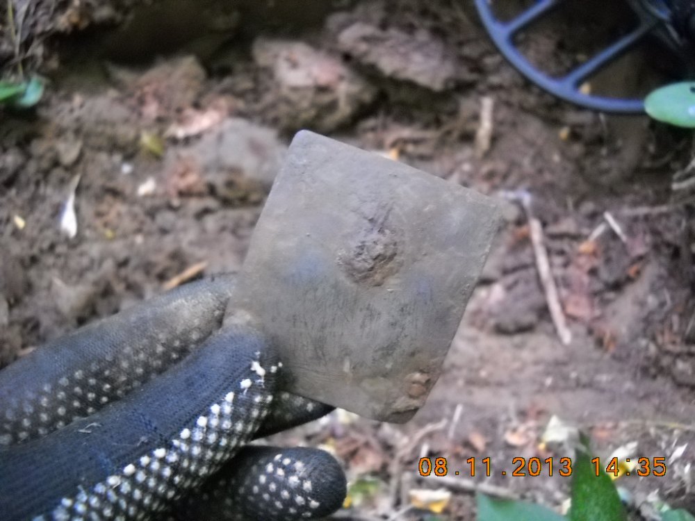

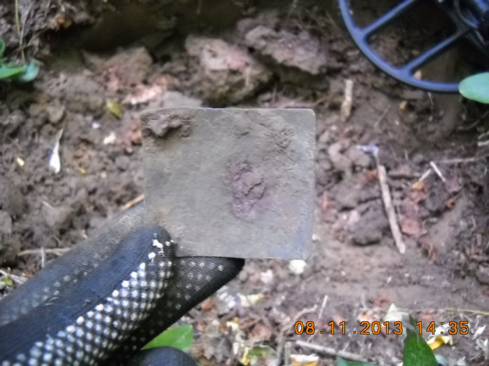

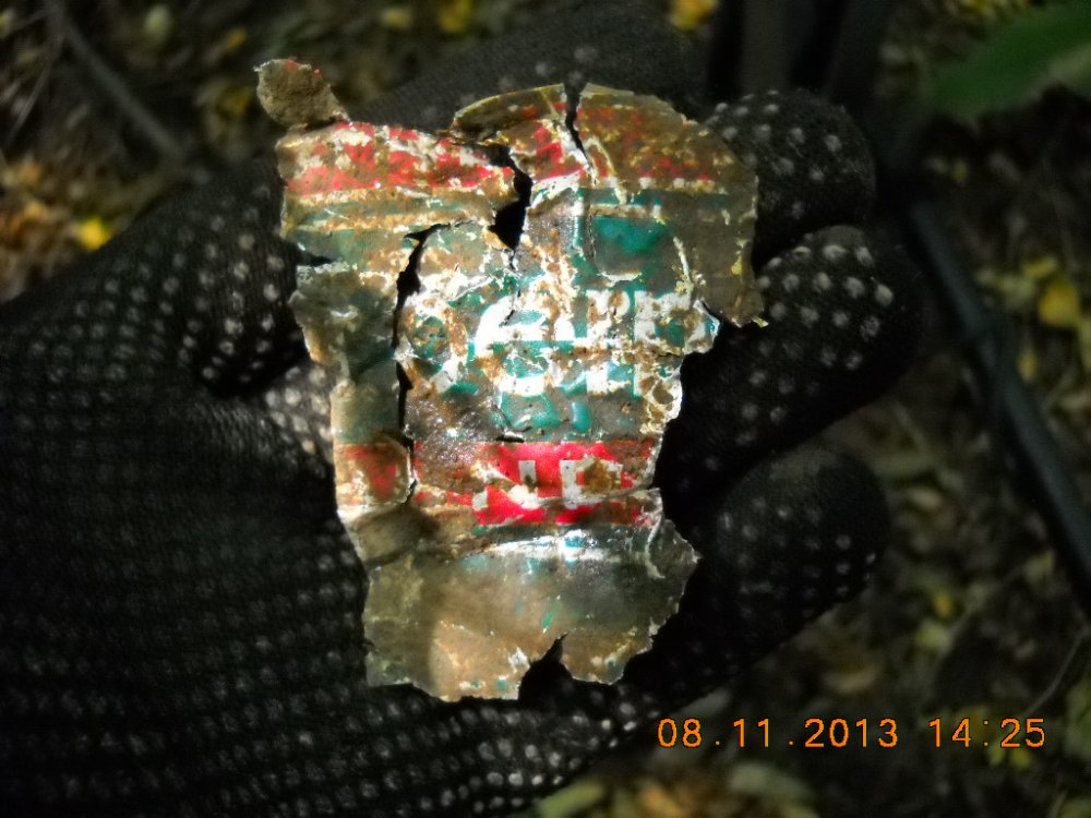

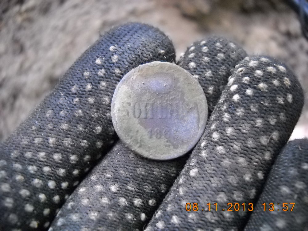

    Сегодняшний коп, в принцыпе по войне в дискриме ходжу, чет лень чернину копать.Как отстроить мд от мелочевки, бывает маленький кусочек алюминия 0.1х0.2 мм задолбешся копать.Снизить чуйку, в етом пока неразобрался:smile_5:малость. Вот по монетам Сорекс:smile_12: 20 см 1 коп. 1866 года, годограф ровненький, та и пуговицы на ура.Вот кусок брони 20х15 см, ушол в цветнину, + 67..... А так мд класс, акумы заряджал 3 месяца назад и еще все гут.наработка порядка 60 часов.

    А это, к слову о том - как МД по антике :) Видит супермелкую дрись только так, соответственно металлопластика, чешуя, мелкая бронза, пуговки-гирьки, крестики, золотишко - всё видит просто отлично, даже на частоте 7,5, в особенности с эллипсом 12,5х9,5, тем более, если это С-Про ;)

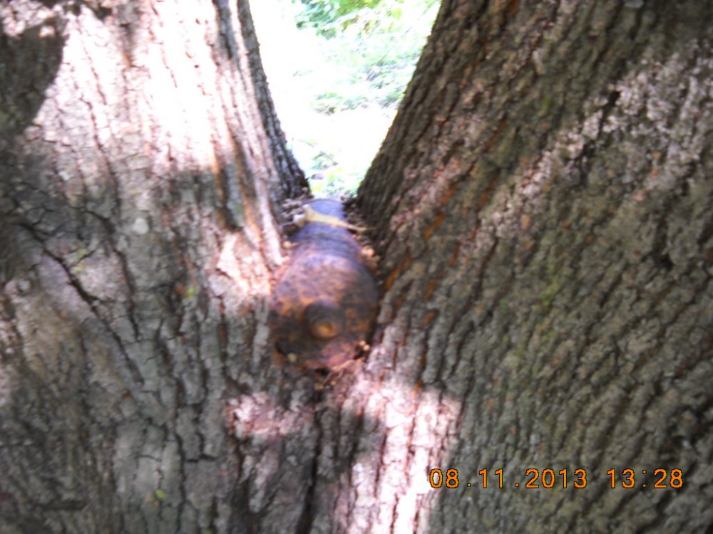

  26. Бек
    Бек General-leutnant
    135
    270
    , а тут? ето нормальная работа?
