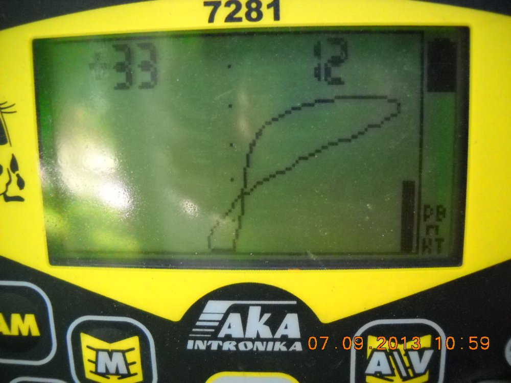

    Подскажите, плиз, на экране 7281 справа с самого низа выскакивает темная полоса при приближении к цели. Что это такое? И, честно говоря, в приведенном видео выше, по петлям годографа не вижу разницы между болтами и затвором. Плохо, что инструкция такая "бедная". Величину цели тоже определить невозможно. На небольшой осколок и гильзу от 50 мм. снаряда годограф давал одинаковые каракули, хоть один был из чермета, а другой из цветного. Рейтинг цели тоже пляшет в таких пределах, что только за голову хватайся.

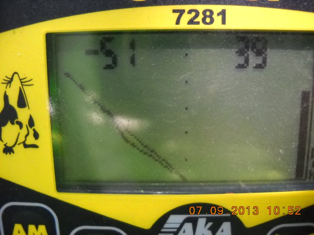

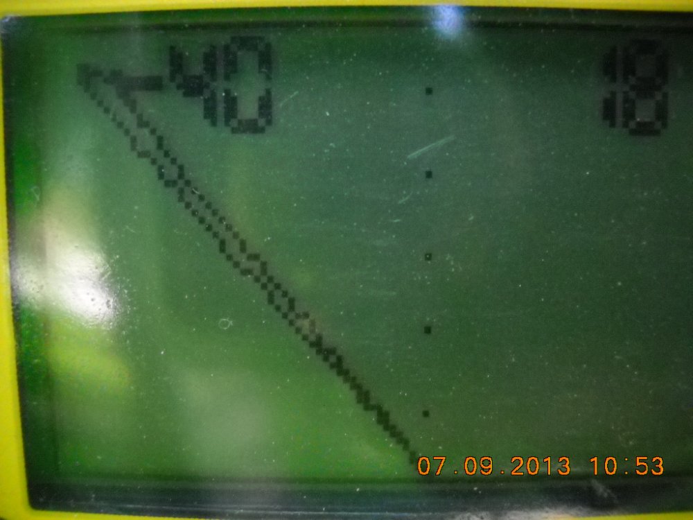

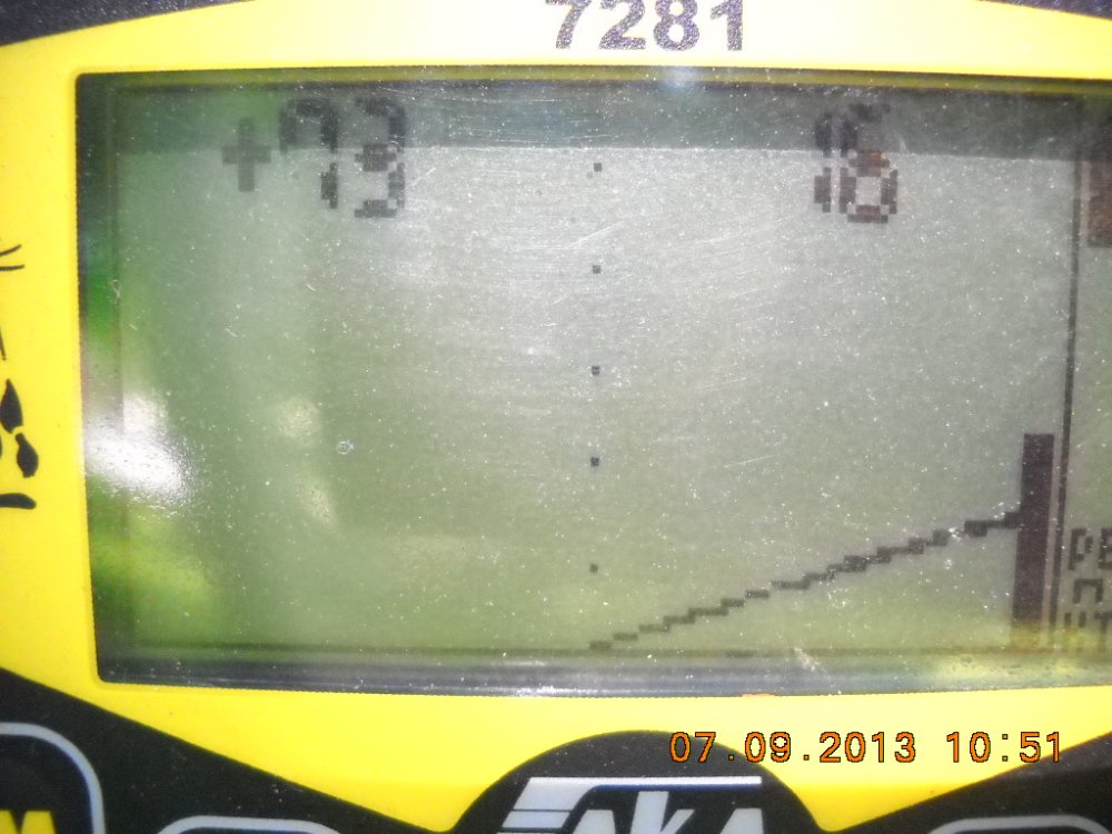

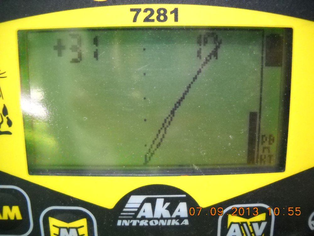

    :smile_5: камрад как Я те сочуствую. Темная полоса ето глубина к цели, класная вещь:smile_12:. Одинаковые петли теоритически неможет быть , чернина будет низким, цвет высоким, ВДИ тож покажет. Прикол может быть только в плохой балансировке( было как то раз, :smile_5:). И если начинается непонятка, плюю на все и переходжу на заводские настройки.
    мож ошыбаюсь в чемто Великий гуру Ака Serg-SPB, добавит.
    P.S счас спецом пойду тест сделаю.

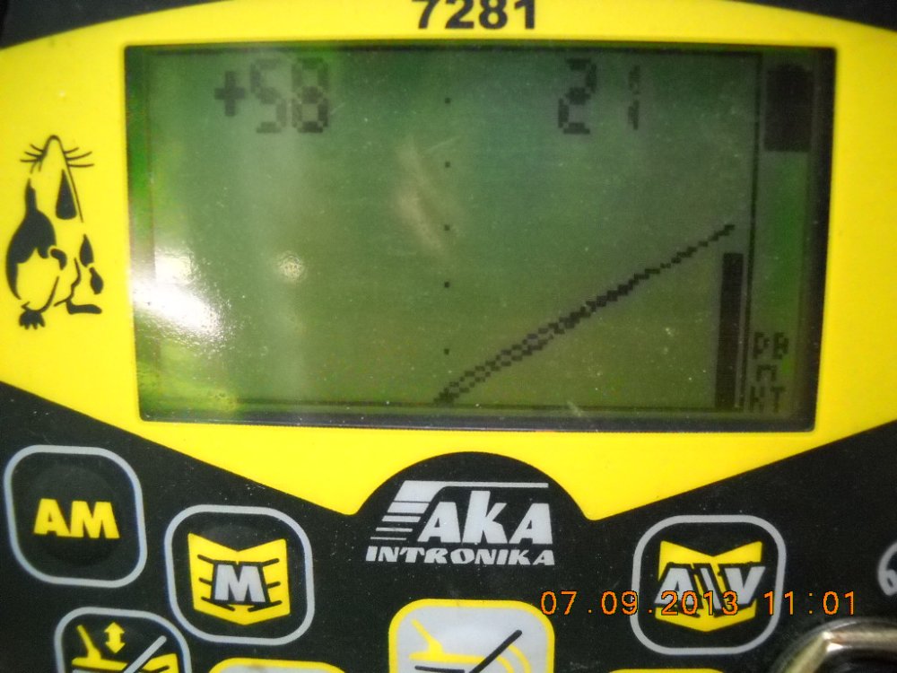

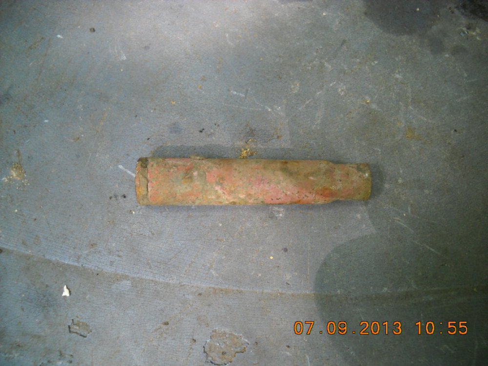

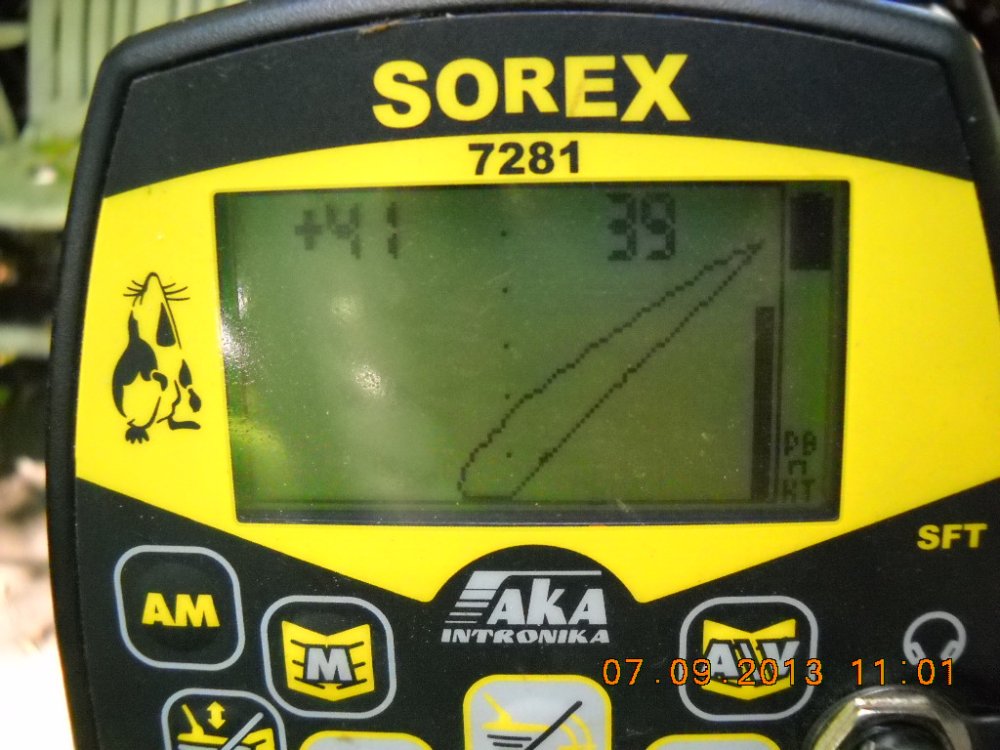

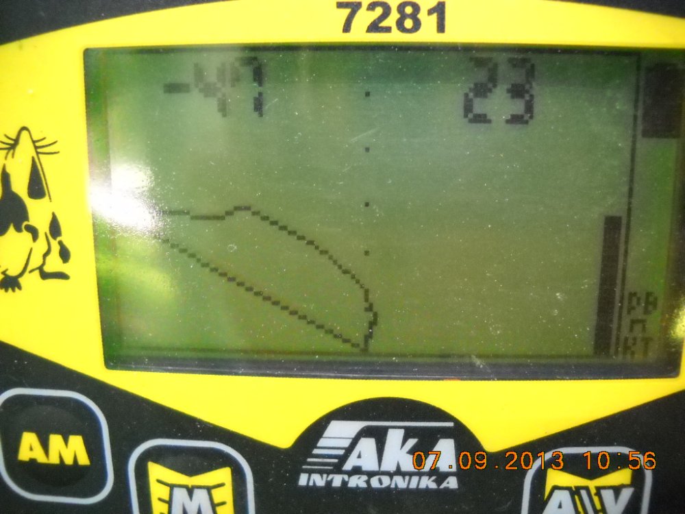

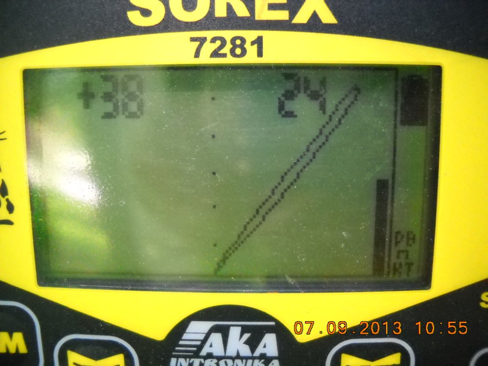

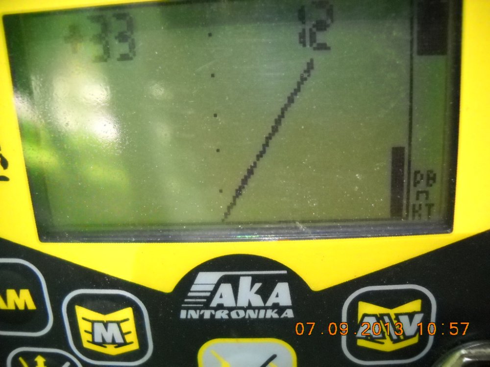

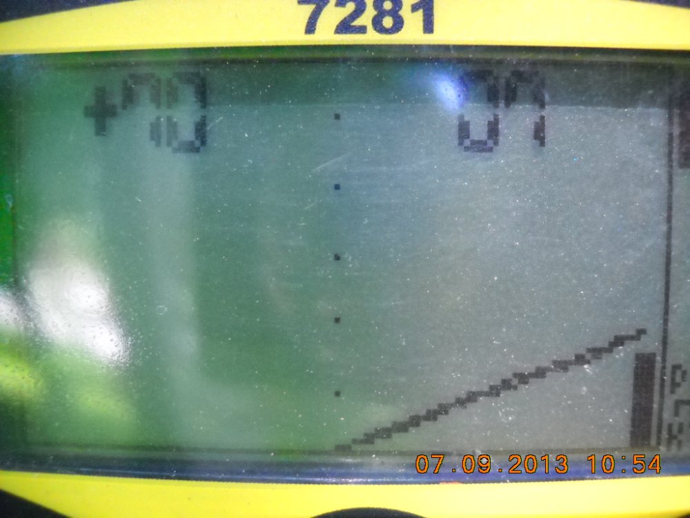

    Балансировку грунта провожу постоянно. Просто петли так прыгают, что определиться формой не возможно. Только в заблуждение вводят. На один и тот же предмет (гильза) ВДИ выдает от -55 до -88. Классный разбег? И форма петли пляшет от иглоподобной в чермете до кривой петли в цветном поддиапазоне. Вот точно, как на 1, 2, 3, 4 и 5 рисунке выше. Причем, они так быстро сменяют друг друга, что просто полный абзац!
    А дискриминатор показывается только в графическом виде. Потому, как в режиме РВ-КТ и РВП-КТ один хрен пищит постоянно. Ставлю ограничение на -50, слева темная зона до -50, а предмет из чернухи, та же гильза, с ВДИ -72 ... -84 дает писк. Смысл тогда в дискриминаторе, если он так работает? С Кардиналом было как-то по проще. Единственно, что он по глубине заметно уступал.

    показатели по воздуху. баланс по кирпичу.Показатели могут при повторе и земле быть разные.

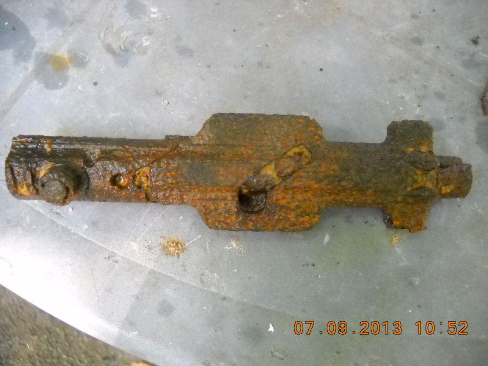

    фото

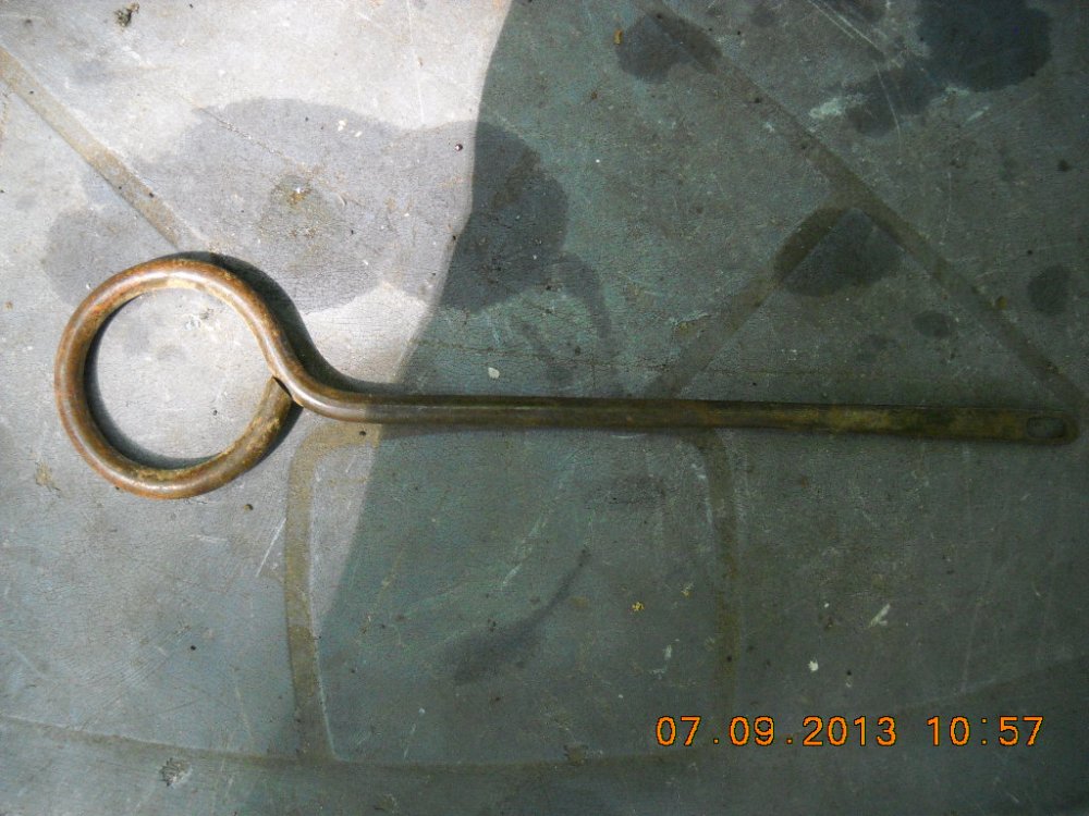

  7. Бек

  8. Serg-SPB
    Serg-SPB Oberleutnant
    6.979
    [​IMG] вам лучше продать прибор

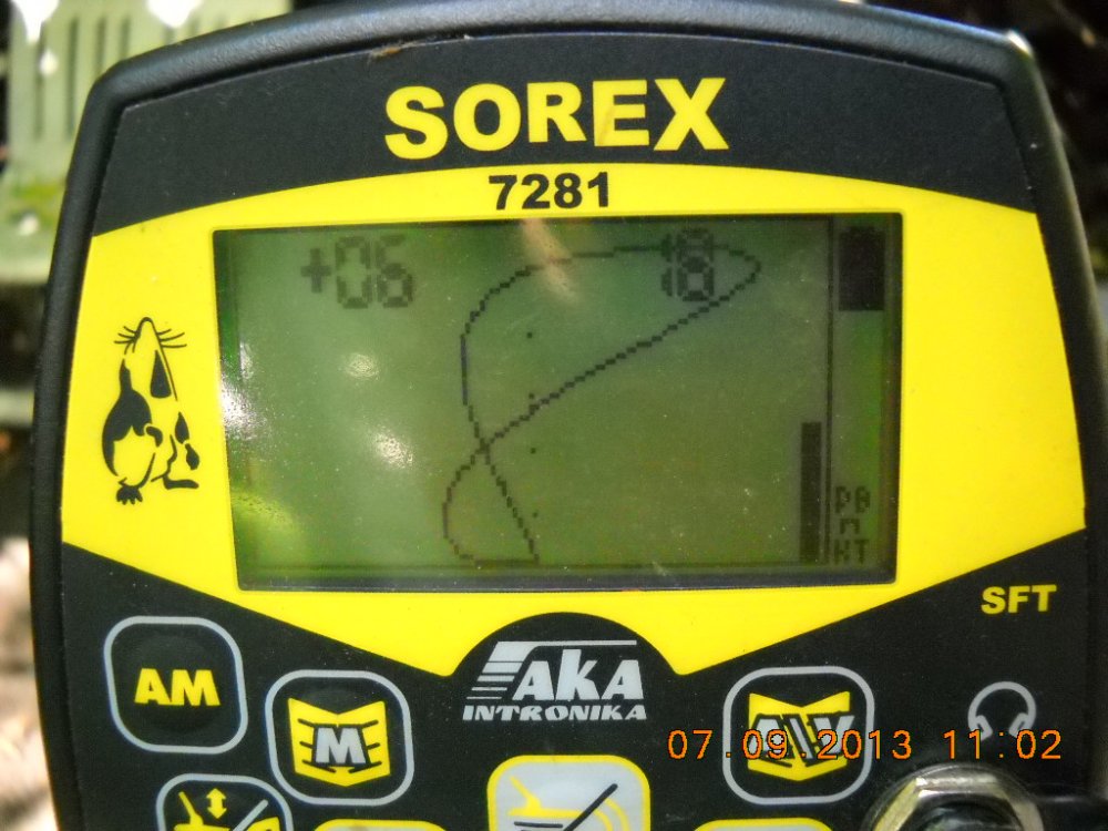

    седня столкнулся с такой,фигней при оытке сделать балланс-на одном месте,линия не то что,не ложилась горизонтально,она кружилась,выписывала зигзагообразные петли,было похоже на игру змейка на мобильном,тока быстрее.переходил от места к месту,но ситуация не изменилась,пока не переехал в другую посадку,и там все ок.че это было-кто-то в курсе ?спасибо

    а было все банально просто.1) рядом линия Леп, 2) ОУ снизить на 1 или 2 деления. 3) внизу пролягает кабель связи.Около железки у меня такое постояно:smile_5:. Ставлю ОУ 3, АБГ и вперед.

    лэп,рядом была,но я думал,что включение фильтра решает проблему-оказывается нет,надо еще оу понижать

  16. Serg-SPB
    6.979
    Электро-магнитные помехи. В таких местах БГ проще сделать в ручном режиме (если снижение ОУ до 1-2 ед во время балансировки не помогает), установив значение из близлежащего места.
    ФЭМП убирает фантомы при поиске

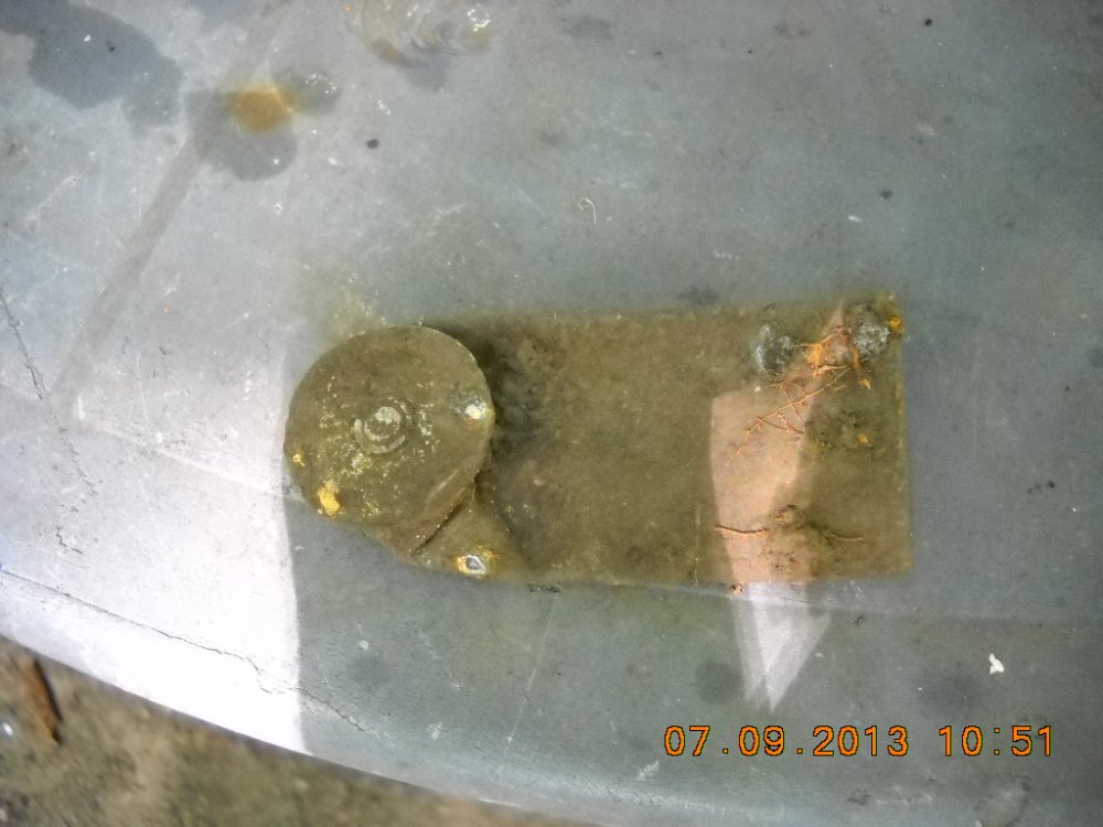

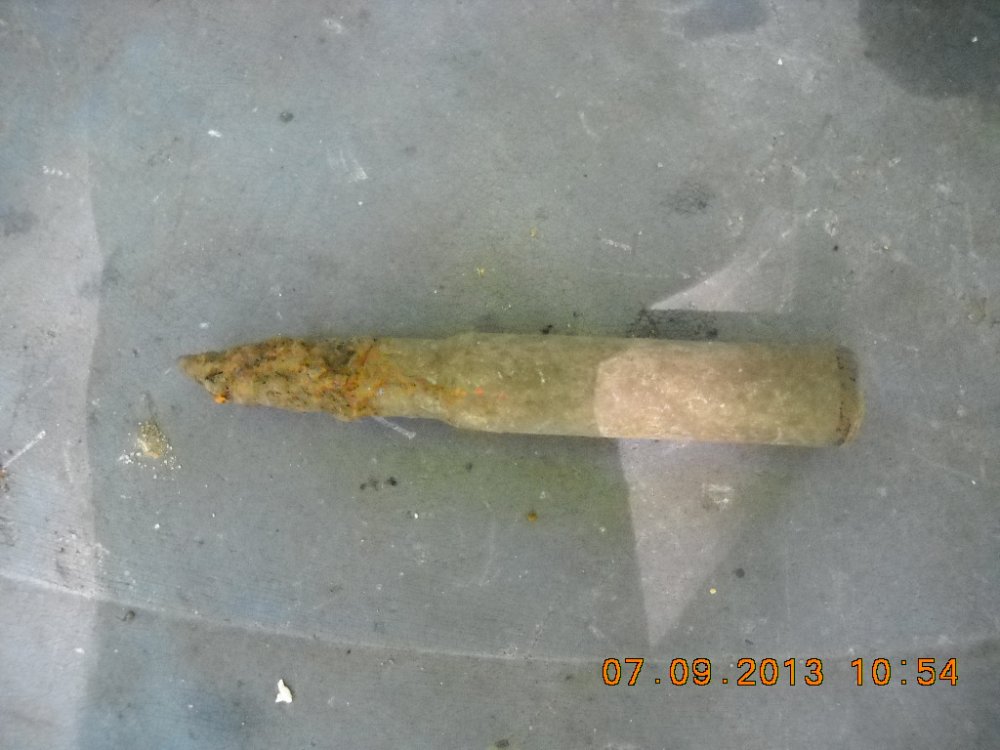

    Ну вот к примеру - по этому случаю.
    Гильза - чермет. Вроде бы... На самом деле гильза из биметалла.
    Корпус - железный сплав, плакирован с двух сторон томпаком (тонкий слой латуни) + капсюль из той же латуни.
    Итого мы имеем железку, покрытую цветным металлом. Как вы думаете, при спектре ВДИ 90ед в минусовом диапазоне - ВДИ не будет прыгать? Хех)))
    Естественно и годограф пляшет, т.к. прибор видит и цвет, и чермет.
    P.S. если вы на видео не видите разниццы в годографе и ВДИ на болт и на затвор - то я вообще не знаю, как вас угораздило купить цифровой прибор :rolleyes:

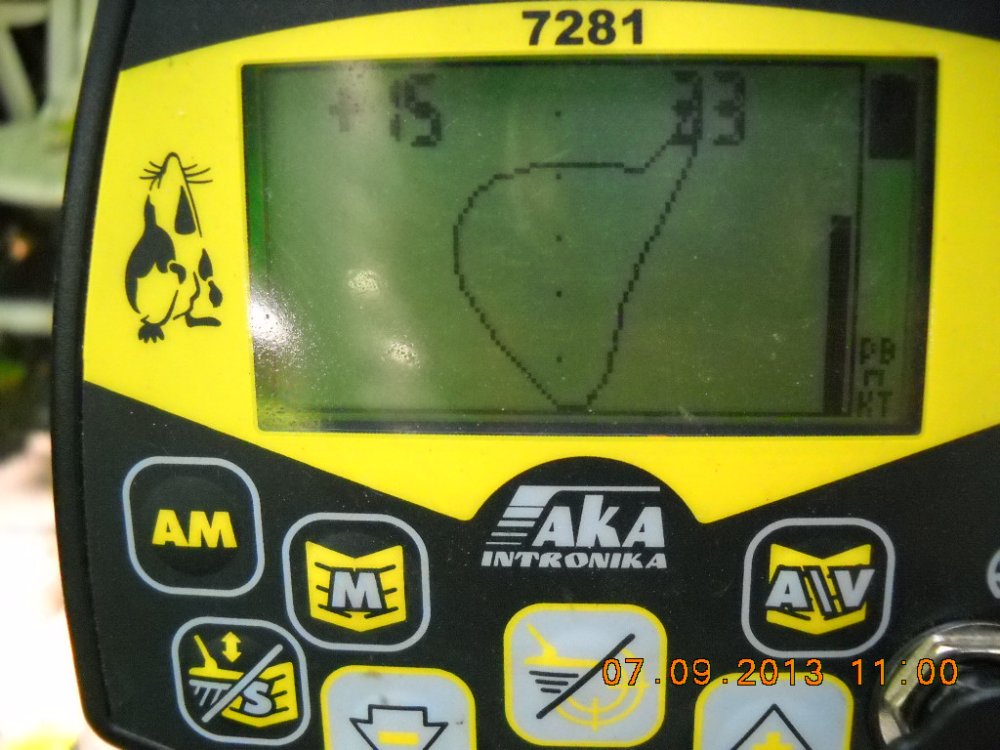

    Болт - ВДИ -74-75, узкая "монетная" петля годографа.
    Затвор - ВДИ в основном -41-65 (и даже больший разброс), петельки на годографе (как и не широкие, так и широкие), кривули.
    Я просто не знаю, как и куда нужно смотреть, что бы этого не заметить. В добавок звук РВ никто не отменял, по нему и так понятен размер объекта.

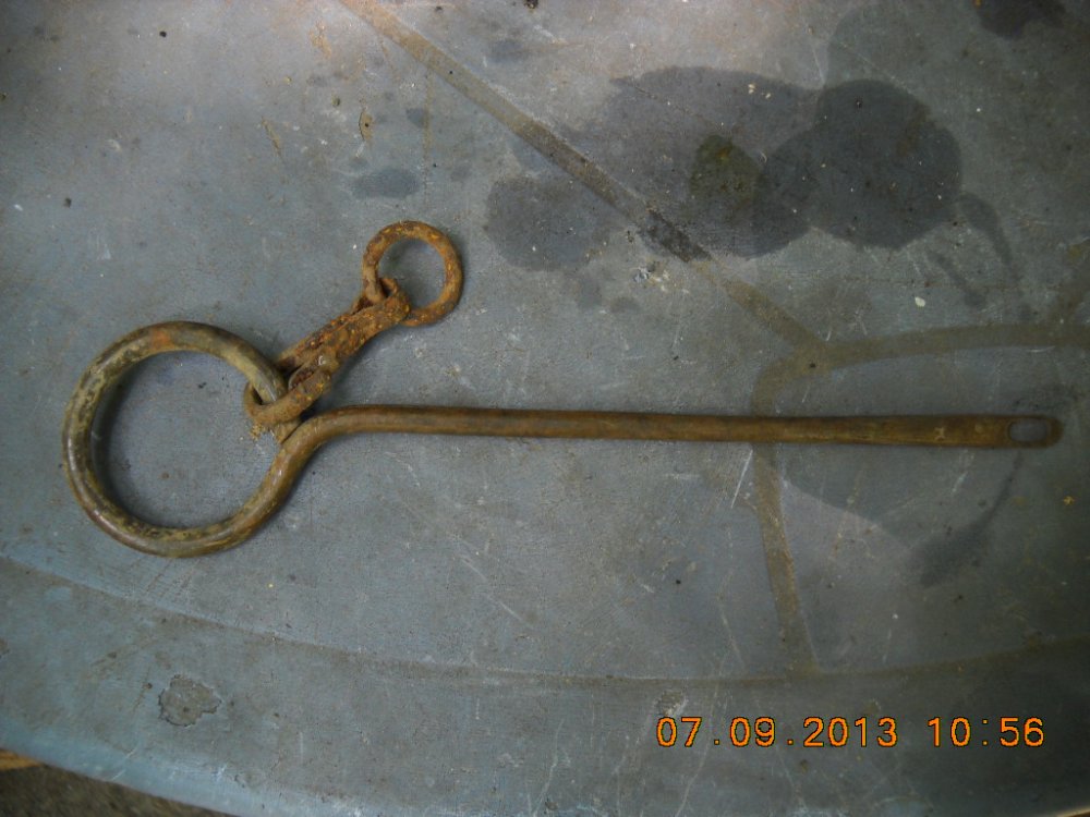

  20. Бек
    Бек General-leutnant
    135
    270
    15.441
    Черкаси, бул. Шевченка 212
    Вот шомпол с ТТ с мет. застежкой упрямо в чернину лез, иногда цвет пробивался, без мет. цветнина аж разрывалась. Фото пост " 47".

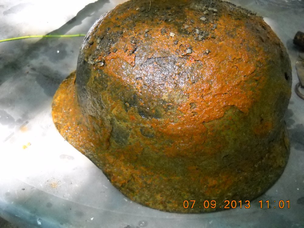

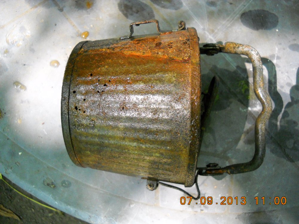

  24. Бек
    135
    270
    15.441

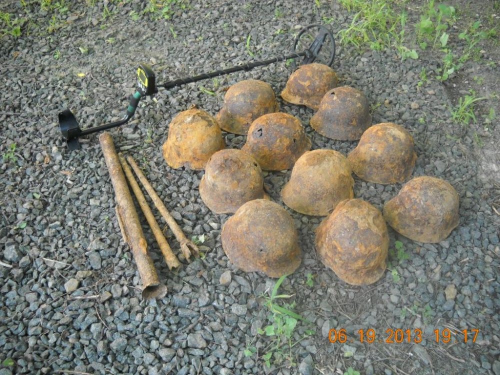

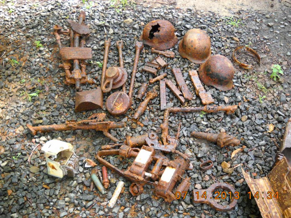

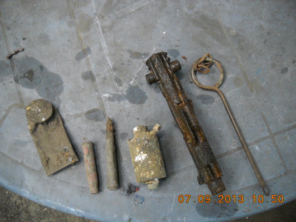

    Купил дачу, рядом линия обороны немцев была, вот вместо картошки и копаю.;)

  26. Serg-SPB
    6.979
    Можно вопрос. А зачем вы поставили дискрим на -50?
    В этом есть какой то скрытый смысл? Или я вообще чего то не понимаю?
    P.S. Если предмет -50, то он и будет -50, не зависимо от глубины.
    Глубину вам показывают справа-сверху (рейтинг сигнала), чем ниже рейтинг, чем глубже цель.
    Ну и столбец глубины цели сбоку - чем ниже он, тем глубже цель.
