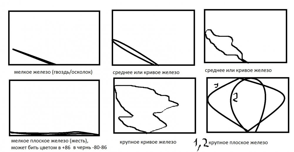

  19. Serg-SPB
    Serg-SPB Oberleutnant
    6.979
    Как плюнуть.
    ВДИ совсем мелкого -70 и ниже, ВДИ среднего -69 и выше - это раз.
    Петля годографа на мелкое железо - узкая стрелка, как на монету,
    на среднее и кривое железо (типа затвора) - петелька, кривуля,
    на крупное жлезо - большая петля или кривуля через весь экран.
    По звуку в режиме РВ-КТ просто отличать размер неглубоких целей.
    размер глубоких целей отличается по годографу - как, описано выше.
    Определить глубокая или мелкая цель можно по рейтингу цели (справа-сверху на экране), чем меньше цифра, тем глубже цель.
    Чем крупнее цифра (стремится к 99), тем ближе цель к катушке или она крупная.

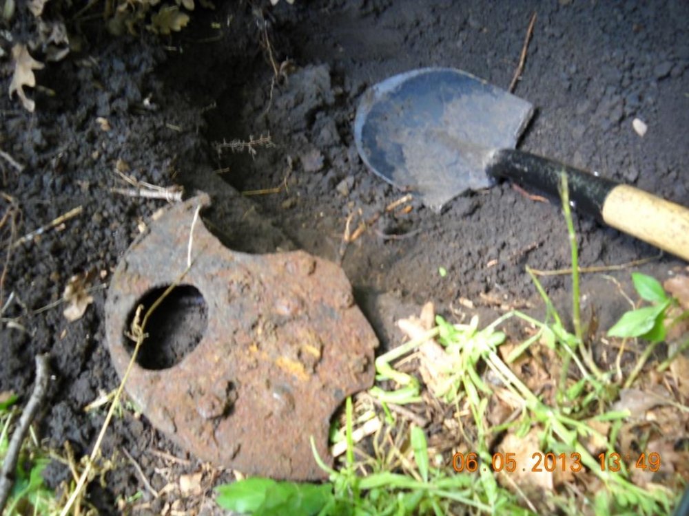

  20. Serg-SPB
    6.979
    Вот, тут недавно на поле копал, травы уже много, махал над травой, цепанул сигнал.
    По видео всё видно - с каким запасом берёт, какой годограф и сигнал, какая глубина (лопата 84см) + над землёй 60см+. (ОУ6, РВ 20 (порог), КТ 16 или 18 (чувствительность), грунт глина)
    Внизу стальной обруч 60см в диаметре o_O
    Другие находки к сожалению были одними железяками, попался только снаряд и монета 3к СССР 1924г (так же махая над травой)
