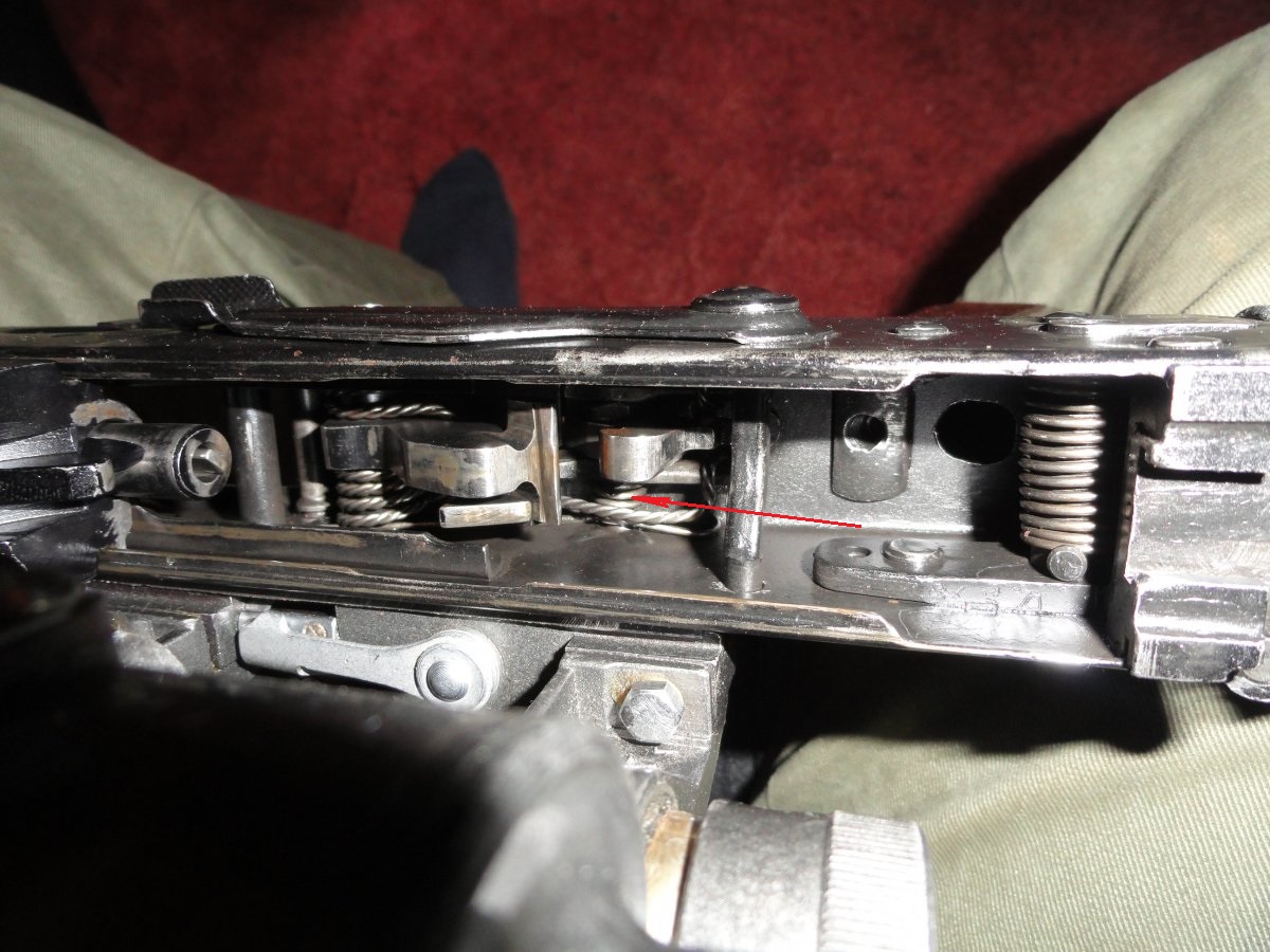

    планета Земля
    Что это за пружина или мне кажется ?
  7. эти
    эти Obergefreiter
    92
    Location:
    г житомир
    задача этой пружины держать ось .и больше нечего.помоему

    KRAKOZIJA
    Эта пружина автоспуска))) только подрезана, и поставлена наоборот))) тут уже комрад посоветовал пилить))) пусть пилят. Надо просто поставит замедлитель, у ТС кастрирован усм

    планета Земля
    на акм там нет пружины там только ус пружины который держит ось , на фото я вижу спираль
  11. искра
    искра Feldwebel
    606
    Location:
    планета Земля
    Ось фиксируется так .... а там спираль... у меня есть подозрение что эта пружина стоит задом на перёд и спиралью на задней оси вместо оси автоспуска....

    планета Земля
    сфоткайте как стоит пружина "Е"

    KRAKOZIJA
    ТС у вас вулкан Собр делал ?? если собр ,то пружина с автоспуска стоит наоборот)) покупайте усм с ак 74, и закрывайте тему))) и пружину поставте с автоспуска правильно.

    KRAKOZIJA
    ))) Супер усм, как и предполагал, нет замедлителя и пружина раком стоит от автоспуска, берите в запчастях усм от АК74, подпилите также шептало, как на вашем усм, а то очереди будут, а это не есть ГУД))

    413
    То, что нет замедлителя, беда не велика. Он играет роль лишь при стрельбе в автоматическом режиме.
    Больше влияет отсутствие автоспуска и спиленный выступ на курке. Из-за этого, после ухода затворной рамы в заднее положение курок встаёт на шептало одиночного огня, а не на автоспуск, и при этом он находится в более высоком положении. И при ходе затворной рамы вперёд она бьёт по курку. Этот удар передаётся и на другие детали УСМ. Если затворную раму отвести руками назад, а затем плавно сопровождать вперёд она останавливается, упираясь в курок:(. По крайней мере на моём Форте именно так. Только что проверял.
    И полноценно "вылечить" это не переступая через закон невозможно - конструктив аппарата не рассчитан на работу в таком кастрированном виде.

    236
    Вам Вэст 1972 и Серж Аф уже ответили. Смотрите чтобы вы себе на срок не наменяли деталей. Если интересно, посмотрите в нете- ак сушит палец. Курковый замедлитель без автоспуска и зубастого курка бесполезная штука. А с этим всем - срок. Затвора задержка у вас как раз потому, что затвор цепляется о курок, который должен изначально зубом держаться за спусковой механизм. Посмотрите внимательно что у вас расклепано на спусковой крючке. Скорее всего , как вам уже сказали, не до пиленый хвостик. Который как раз и бьёт по спусковому крючку, а тот бьёт вам по пальцу. Спилите его чтобы он не упирался задом. Ну и вопрос с боевой пружиной. Либо подогните уши чтобы спусковой крючок быстрее возвращался, либо если вернётся потом опять эффект сушения, то по меняйте. Она не дорогая. Либо разогните ещё сильнее. Та пружина, которая стоит у вас наоборот просто держит ось. Не имеет значения как она у вас стоит. Лишь бы оси усм не выпадали. Как то так.
