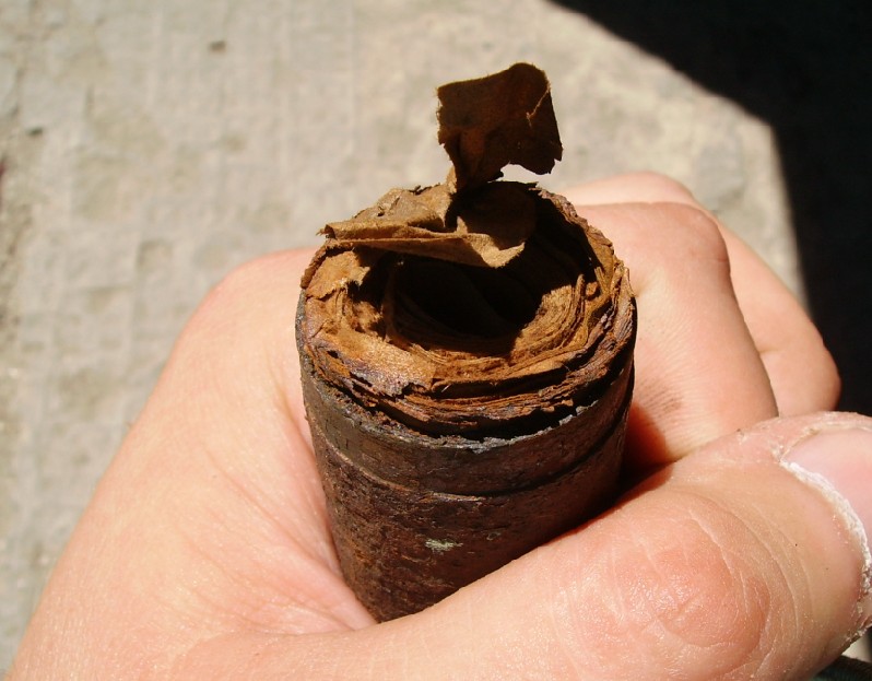

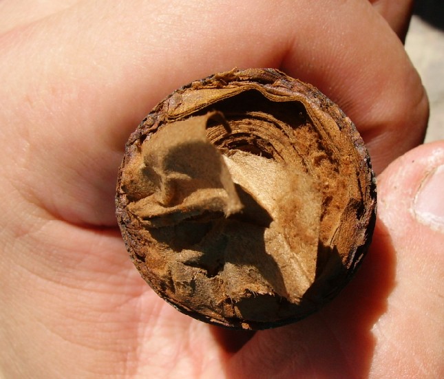

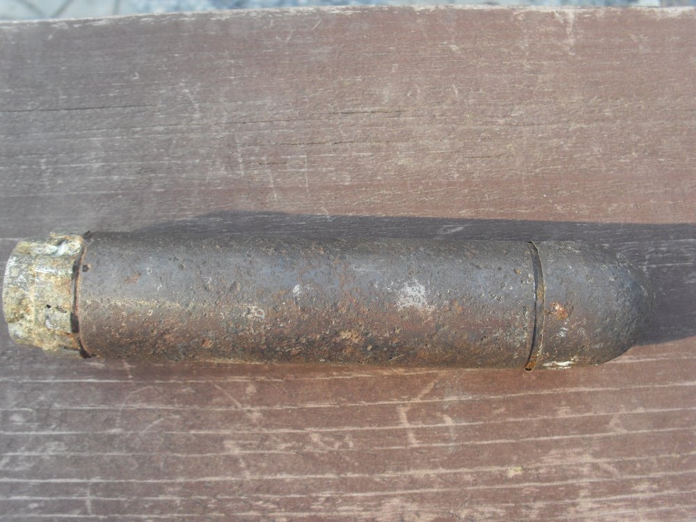

    Здравствуйте. Помогите разобраться с этой гранаткой. Состояние вроде бодренькое. После электролиза верхняя крышка слезла. Видны драгоценные листовочки). Скажите мне пожалуйста как разобрать корпус что бы не повредить агитки и не поломать грену. Не знаю в тот ли раздел написал. Если что не так извиняюсь. Заранее спасибо.

  3. МеталлюгА
    МеталлюгА Stabsfeldwebel
    2.017
    Так вытяните и не чего не будет

  5. 89яГвардейская
    89яГвардейская Schütze
    27
    тянуть боюсь. Не порву? Как корпус на две части раскрывается кто в курсе?
  6. Zugunder
    Zugunder Stabsfeldwebel
    2.074
    СССР

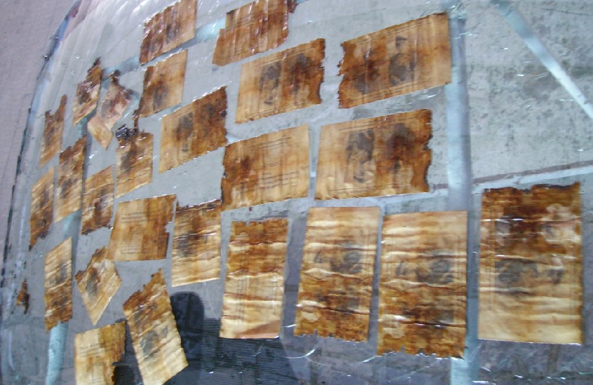

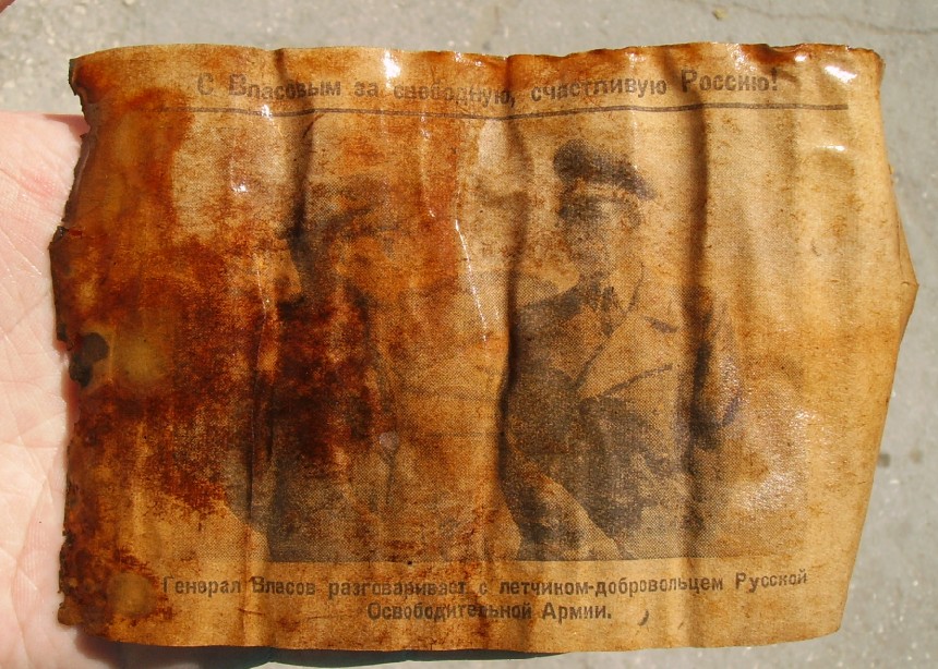

    Сам корпус на 2 части не раскрывается. Если боитесь попортить бумагу лучше распилить вдоль аккуратно болгаркой. Извлекаются целиком. Лучше замочить и разворачивать мокрыми. ПОтом просушить между листов книги.

  7. германн
    германн Oberschütze
    46
    Санкт-Петербург,Россия

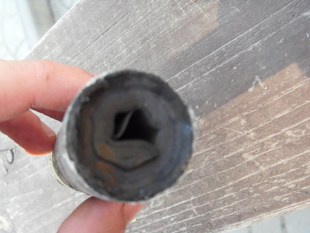

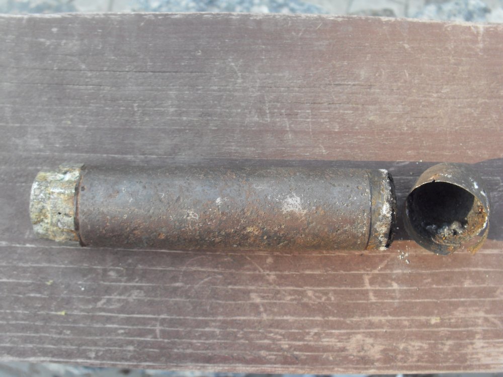

    Не надо ни какой болгаркой (только попортите верхние листовки), надкусите кусачками кромку и по спирале накручивая на плоскогубци развернёте всю гильзу (стенки тонкие).
  8. Zugunder
    2.074
    СССР
    Стенки довольно толстые. Надрезать целиком не надо. просто ослабить металл (можно и бормашинкой с разрезным камешком. Но играться дольше) потом можно и плоскогубцами ;)
  9. германн
    германн Oberschütze
    46
    Я спокойно раскручивал в руках, даже в тиски не зажимал. Хотя конечно надо силы прикладывать.
  10. Platinum
    Platinum Stabsgefreiter
    828
    Москва
    Раскусывал кусачками.
  11. Zugunder
    2.074
    СССР
    Как там продвигаются дела с извлечением агиток? :)
  12. kurt2
    kurt2 Stabsgefreiter
    251
    Донбасс
    Целиком согласен , попалось в разное время 2 штуки - открывал именно так . Затем пинцетом аккуратно разъединил и сушил между листами книги.
