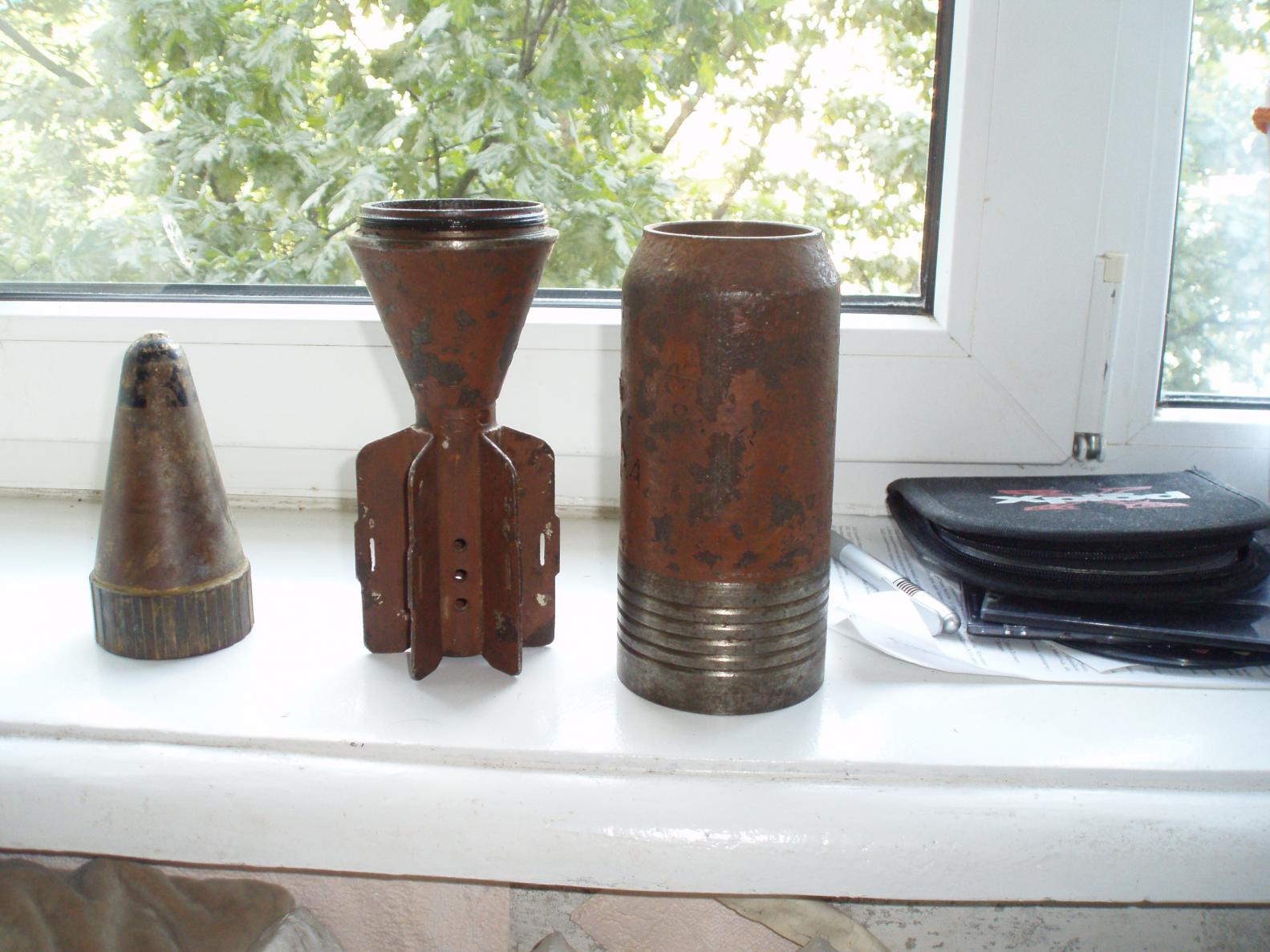

    Комрады.
    А как устроена сама мина?
    То что там листовки понятно...и при взрыве они разлетались.
    А подробной схемы нигде нет.
    Перед выстрелом она взводилась на время сработки ключем.
    Что находится в верхней крышке? (которая отдельно)
    Спасибо!

    Советую прочесть Инструкцию к агитационной мине АМГ-42,если не ошибаюсь мина так называется.Она по-моему даже тут в сети появлялась

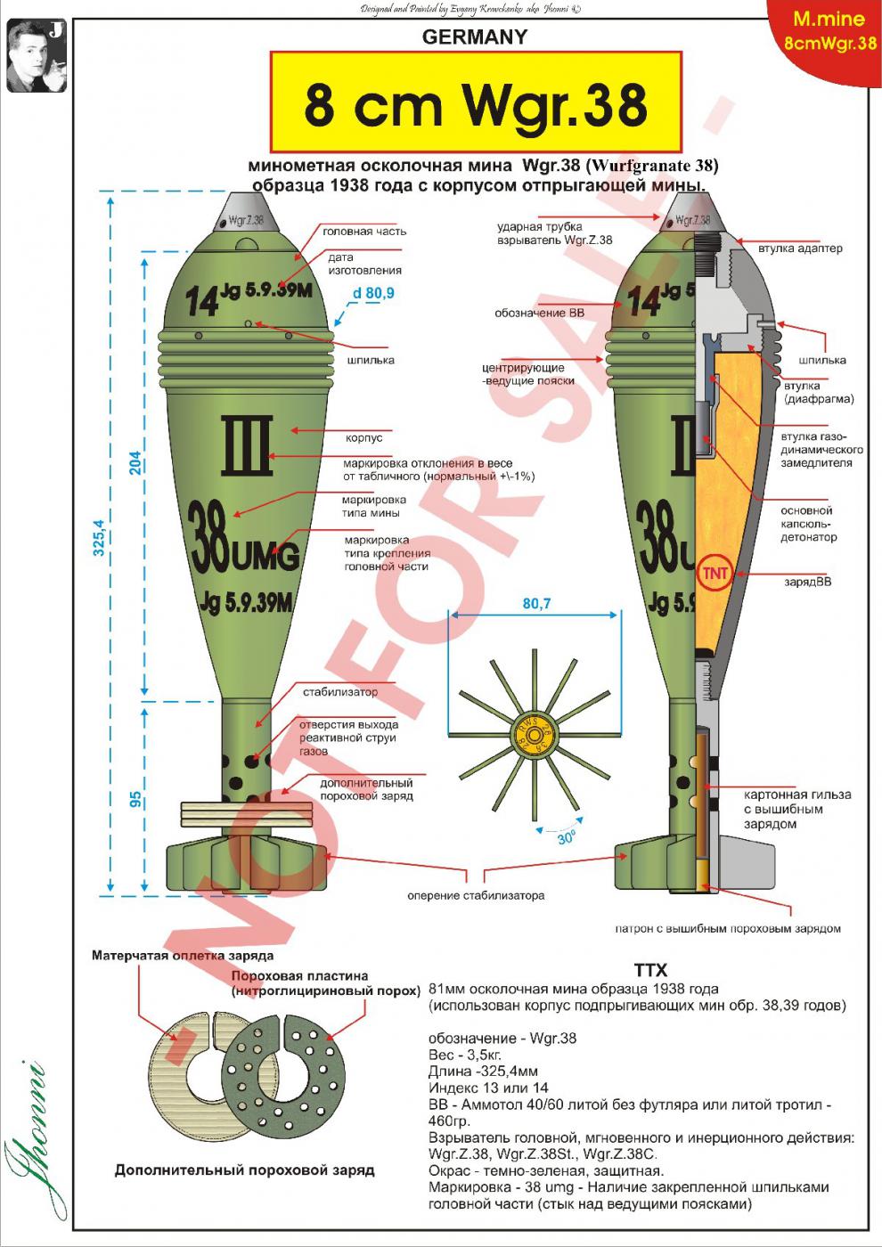

    Схема мины.Агитку не нашел. Представьте,что вместо ВВ-листовки.

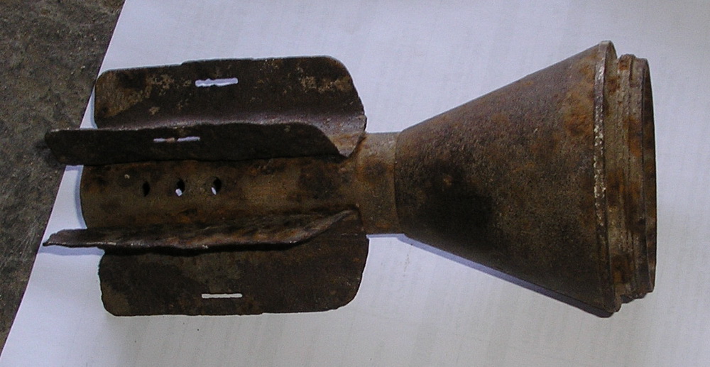

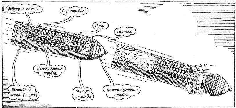

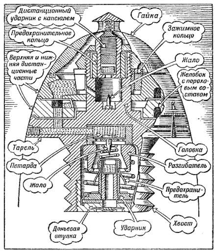

    Вот собственно жэп с нее...Думаю, что схема и принцип действия, как на рисунке с шрапнельником.И вся верхняя часть,как у 76-мм шрапнельника, тока без баллист. наконечника.Снизу, после хвоста-алюминь-наверное и есть пороховой вышибник.А достоверной схемы действительно не нашел.

    Приведена схема немецкой м.мины.Уточним,что разговор ведется о советской агитационной м.мине.Вопрос был задан - "Что находится в верхней крышке? (которая отдельно)".Ответ был в посте №5-дистанционная трубка,которую при некоторой вольности трактовки можно считать взрывателем.Так что он никак не "ТЮ-ТЮ".И я уж не буду фантазировать, что будет, если "небольшое количество взрывчатого вещества для выталкивания агитационных материалов" таки пыхнет...

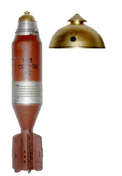

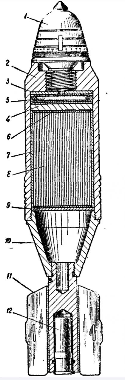

    Если еще интересно,вот,чем богат-схемка мины.
    Найди минимум 10 отличий.o_O
    Наша агитационная 82мм мина.

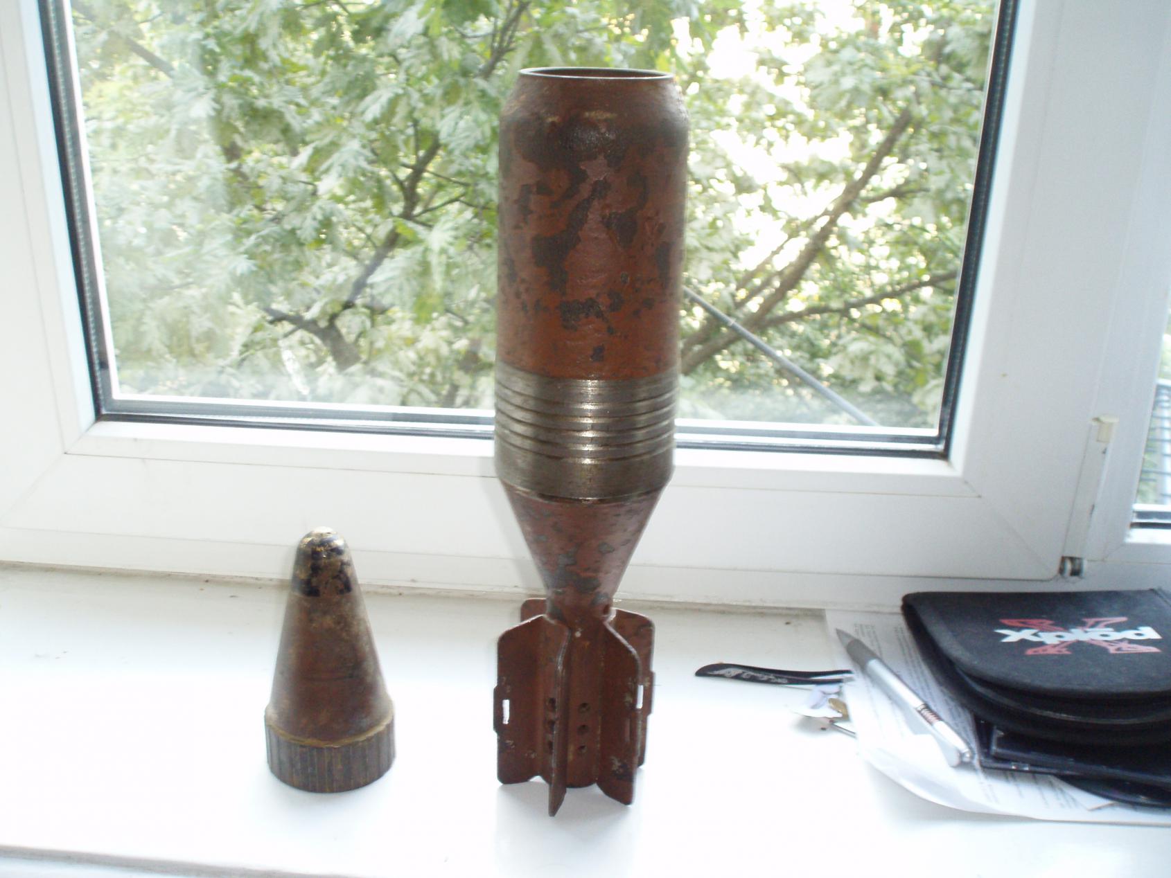

    Эм, если с миной всё в порядке, предлагаю автору кинуть на форум обнаруженные листовки
  14. Main
    Main Schütze
    42
    Москва
    Был только верхний колпачек...
    Листовок, как и всего остального не было...

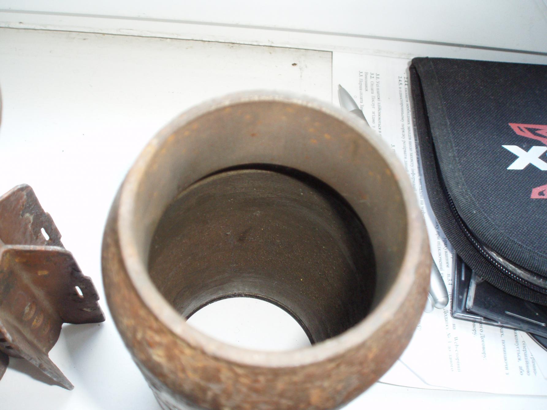

    а вот и сам колпачек, свежевыкопанный
  16. pomah17
    pomah17 Schütze
    24
    житомир

    На схеме немного выше диафрагма показана, соединяет корпус и дистанционную трубку, вышибается вместе с последней.
