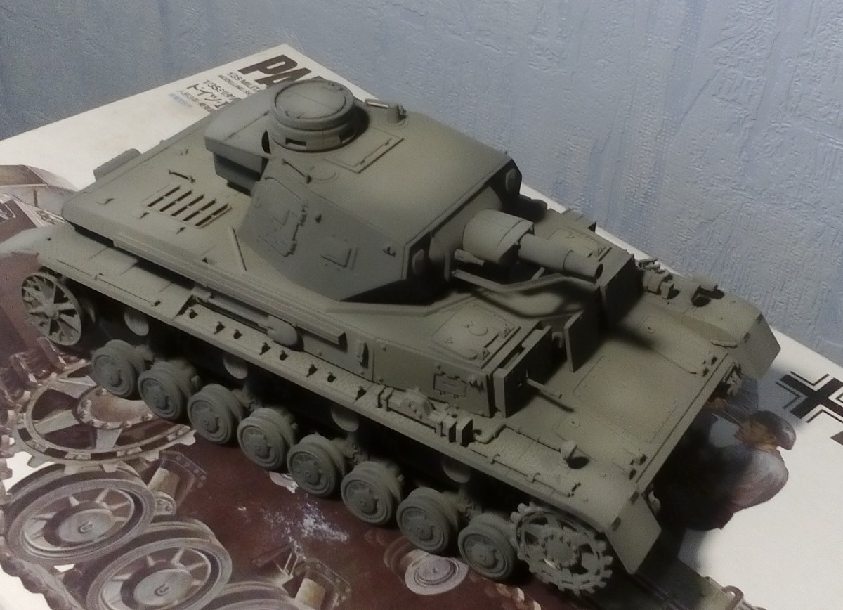

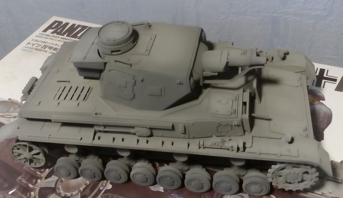

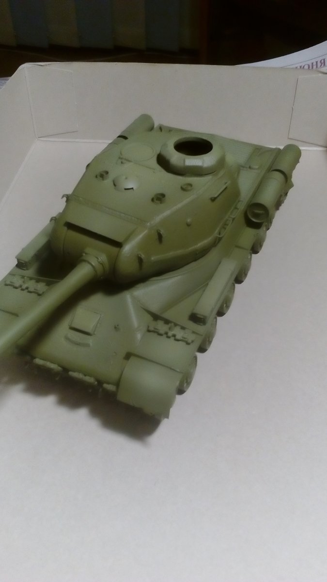

    Привет. Если краска сдувается с модели...1) Жидкая консистенция краски...2) плохо обезжирена поверхность....3) если сопло аэра близко поднесено к поверхности, гашетку подачи нужно отводить плавно и не до упора.....Но скорее всего первые два пункта.....Грунт практически не использую, разве что если понадобится основа для цветовой модуляции. Обезжириваю спиртом..., можно фери, можно мыльным раствором....,дать просохнуть и вуаля.....Крашу тамией,vallejo....,разбавляю дист. водой, можно кипячёной, водноспиртовой основой, водкой...Тут уж чем больше понравится. пробовать пробовать и пробовать....(не внутрь)))))....хотя после окраски можно и внутрь...)))
    Как пример фото, не ГРУНТОВАННЫЕ....,краска легла намертво.....ПЗ купался спиртом, ИС в фери
