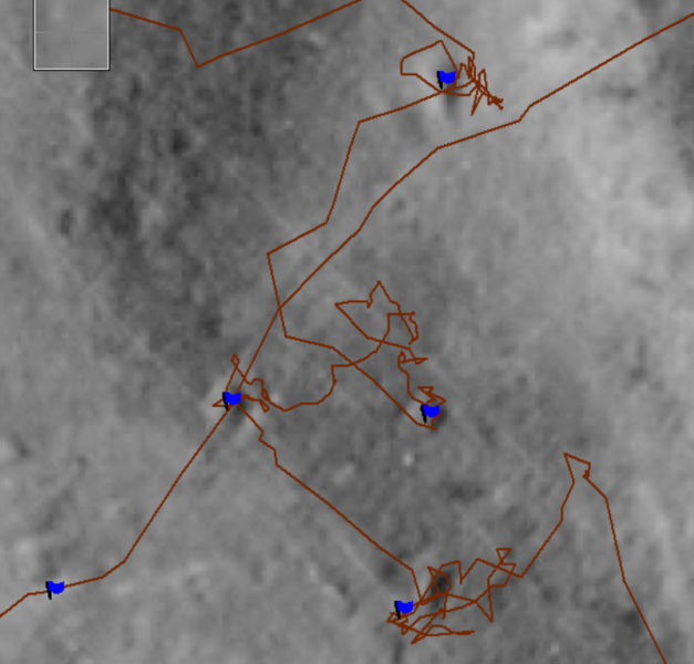

    Программу ArcGIS не пробывал в деле. В основном использую Глобал мапер, хотя первая более профессиональная. Хотя начинал с Ози. Глобал маппер очень хорош, что там можно для привязки использовать больше 9 точек и ещё идёт влияние рельефа. Да, и чтобы привязка афс была точнее, лучше брать небольшой кусочек снимка и его привязывать. Просто вырезаешь сете интересующий квадрат и привязываешь. Посмотри ссылку. Афс привязывается аналогично.
    http://camapka.ru/article/tutorials/122-privyazka-global-mapper.html
    Правда как уже повторялся, в этой теме я привязывался от места, т.е на местности в GPS навигатор заносил координаты сохранившихся ориентиров, а потом переносил их на АФС. И сложность привязки конечно зависит от самого снимка.

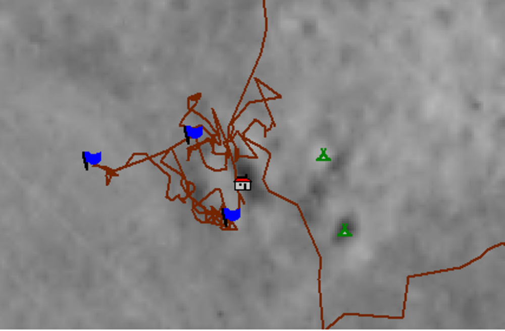

    Была сначала 10-12 метров. Приходилось учитывать это на местности. Последнюю привязку не проверял, но судя по трекам Gps навигатора, где ходил по тем местам, практически совпадают. На первом фото синие флажки - действительное месторасположение объектов, на втором уже последняя привязка. Так что в выходные уже проверю, что вышло на самом деле. Хотя и так уже мне видно, что уже не плохо получилось.
