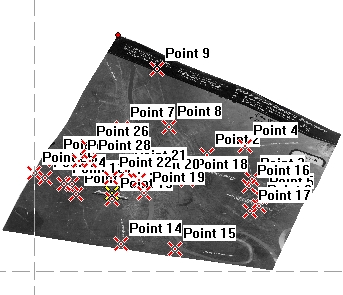

    Кратко отпишу, как я привязываю АФС. Осваивал всё сам, где то с помощью интернета, где то спрашивал на форумах, информации хватает. Всё же я считаю для новичка результат приемлемый, раннее со в сем этим не был знаком.
    Сначала изучив хорошо АФС, нашёл на нём сохранившиеся ориентиры (например остатки землянок,капониров, дорог, оврагов), которые можно было найти на современном снимке. Далее в Ози обозначил найденные ориентиры точками,всего у меня получилось 8 точек. И с помощью этих точек привязал АФС. А дальше путем простого переноса точек, тупо на листе бумаге распечатывал интересующий меня кусок снимка и уже на местности старался найти интересующие место.
    Результат всё же есть, может что то и делал не правильно. Теперь вот хочу попробовать поработать по запашке.
    На место, что на фото вышел уже по снимку.

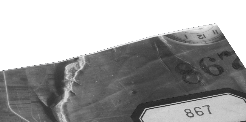

    Это я его изогнул, он попал ко мне ровным, но из-за перепада на нём высот в 160 метров он не мог оставаться ровным и точным.
    http://www.dobi.oglib.ru/bgl/4084/1084.html
    ОШИБКА ЗА РЕЛЬЕФ НА АЭРОФОТОСНИМКЕ — линейная величина
    Ошибка за рельеф на аэрофотоснимке.
    смещения изображения точки местности на аэрофотоснимке, вследствие влияния рельефа местности.
    Вследствие этгго точки местности с резко выраженным рельефом будут изображаться на аэрофотоснимках с некоторым смещением по отношению к изображениям их горизонтальных проекций на среднюю плоскость.
    Ошибка за рельеф прямо пропорциональна превышению (Л) над средней плоскостью местности и величине (г), характеризующей удаления изображаемой точки от главной точки снимка, и обратно пропорциональна высоте съемки.
    к средней плоскости; а, а0; 6, Ь0 — линейные величины ошибки за рельеф.
    Линейное смещение изображения точки вследствие влияния рельефа определяется по формуле:.
    hr где Arh — ошибка за рельеф; Н — высота съемки; г— расстояние от изображения-точки на аэрофотоснимке до главной точки снимка.

    Или вот пример другого аэрофото, его тоже изгибает согласно рельефу.

    Ваша АФСка плановый(те вертикальный), а не перспективный(те "с боку") снимок.
    Не пытайтесь "вложить" АФСку в рельеф, это бесперспективно. Космоснимок это та-же АФС, но с большей высоты и с прелестями перспективы, где из за не большого наклона рельеф роли не играет. Если вы АФС "кладёте" на карту, то это тот-же план что и на АФСе.
    Одним словом: изгибая АФСку под рельеф вы больше 0.5-1 м не выиграете, стало быть овчинка выделки не стоит. ну если только чтобы время убить с удовольствием.

    GM его сам выгибает, это же не Ozi какойто... А я просто его привязываю, без цели внести изменения. И после того как его выгнет, он гораздо точнее, ничем не уступает снимку гугла.

    Любопытно, причём очень. Сколько накладывал никогда не обращал внимания есть изгибы или нет.
    Надо будет установить GM, да попробовать.
    Вы меня заинтриговали!

    Не пойму что делаю не так! Может кто подскажет. На местности сохранил в навигатор координаты, точнее точки с помощью которых привязываю АФС. Получилось их больше 20. Далее в GM с помощью этих точек с известными координатами привязываю АФС. И вроде бы всё нормально получается, но местами есть большие ошибки - расходиться дороги и не ложатся точно траншеи. Разница получается порядком в метров 10. Но что интересно, точки привязанные с помощью навика почти совпадают. Может сделать трек на местности траншей? И по нему добавить точки привязки?

    Привязку как раз и делаю, то что осталось от не изменившихся точек от копаниров,землянок и прочих земляных сооружений. Проверю уже на местности, попробую выйти с помощью навика на другие точки, которые ещё не обнаружил и посмотреть сколько метров до них не дошёл. А вот по запашке уже будет посложнее.
    А вот пример работы.
