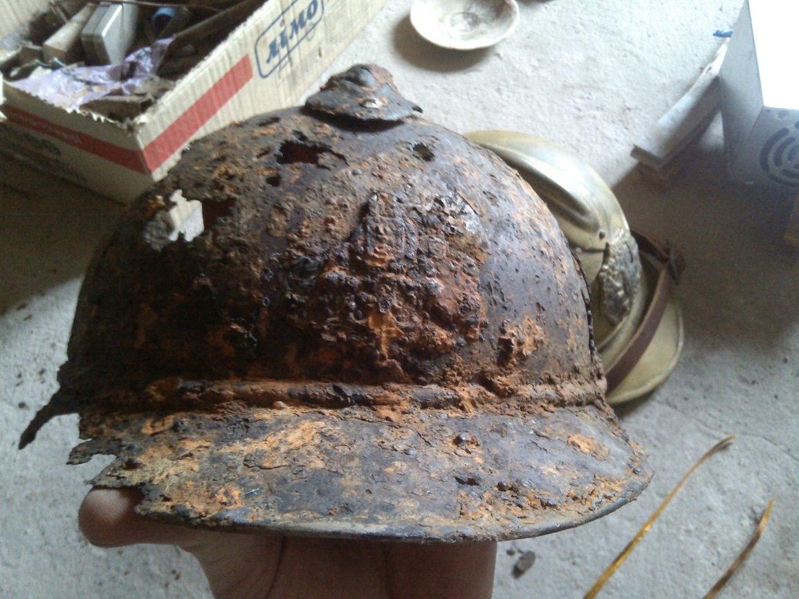

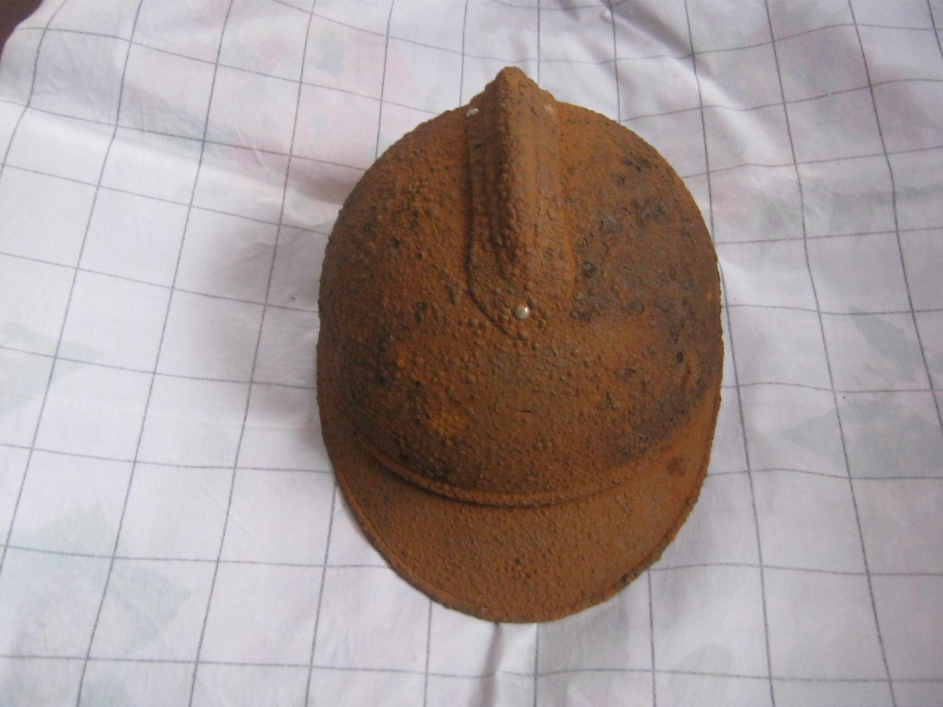

    Хочу запитатись поради, ось надумав купити таку каску.
    Суть питання в тому, що незнаю який на ній метал, чи після чистки не буде сита. Можливо хтось стикався, буду дуже вдячний за поради:beer:

    Нет небудет если правельно почистить с ув!

    Может быть всякое, никто не застрахован. Свищи вылазят и на очень хороших сохранах.

    ну єдиний спосіб яким чистив то лимонка(іншими ще не пробував):confused:
    Просто в живу ще не бачив такої каски, а на вигляд досить тонкий метал.
    Та й в темах по реставрації не було фото до і після чистки, щоб можна було порівняти

    Метал на адриане тонкий, всего 0,7-0,8 мм. И судя по Вашей каске свищи будут по любому. У меня такая вот http://www.reibert.info/forum/showt...ghlight=%EA%E0%F1%EA%E0+%C0%E4%F0%E8%E0%ED%E0. Ждет своей очереди на реставрацию.

    Думаю будет звездное небо на шлеме однозначно,для хорошей реставрации ржу нужно удалять под чистую.

    Металл на Адрианах говнячий (не раз убеждался на румынских адриано-шапках копаных). В вашем случае почти наверняка будут свищи после кислочения.

    Таки взяв касон, уже кисне в лимонці добу. Як і казали вище таки буде сито
    На даний момент таке питання, як зняти гребінь, щоб не розтрощити і так слабкий купол:oops:

    Сутки в лимонке? Это очень много, доставайте пока не поздно

    а як тоді дочистити? Іржа ще є, годину назад чистив

    Лимонка, потом в перчатках железной щеткой. Я поначалу закинул, думаю ржа не сходит, потом пошоркал хорошенько и он чуть-чуть блестеть начал. И так несколько раз.

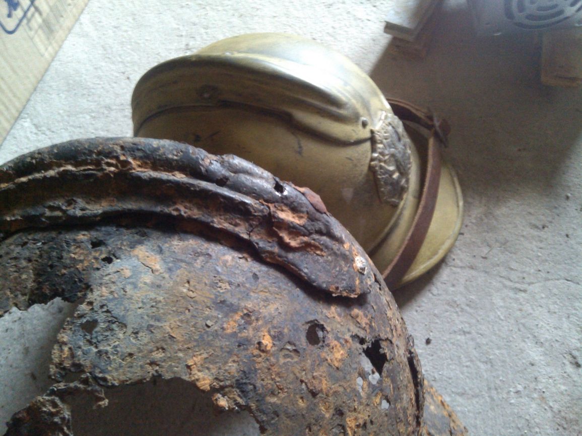

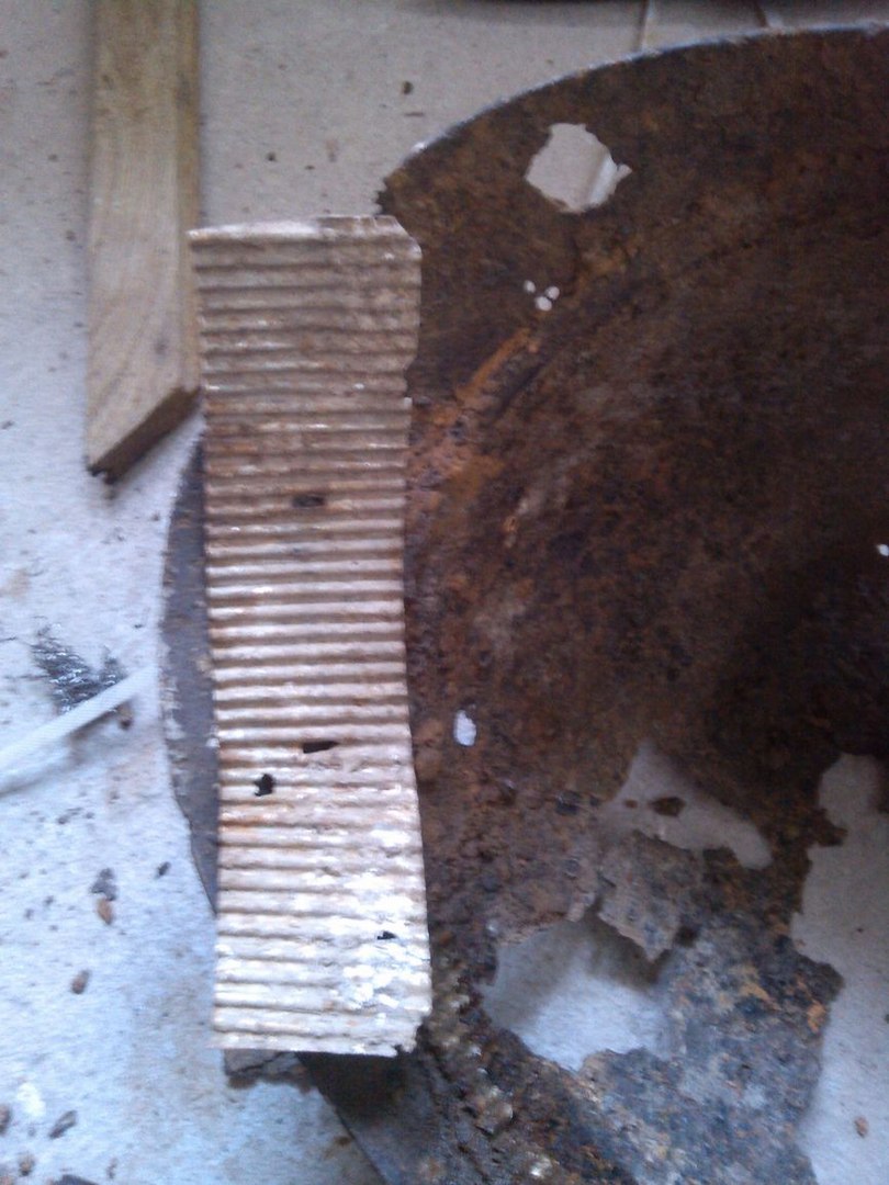

    Ось сьогодні попалась, сохран ще не понятний, та дві пробоїни уже є. Закинув в електроліз.
    Питання що робити з кокардою?? Чистити з каскою, чи пробувати зняти??
    Хоча можливий і варіант, що може залишитись тільки купа іржіo_O
    StudenT(), Александр Лемешко, 663 та 4 іншим подобається це.

    Кокарду однозначно пока чистить со шлемом,сохран печалька:confused:

    уже можна казати що мертвий, а жаль. Не часто вони зустрічаються по РІА

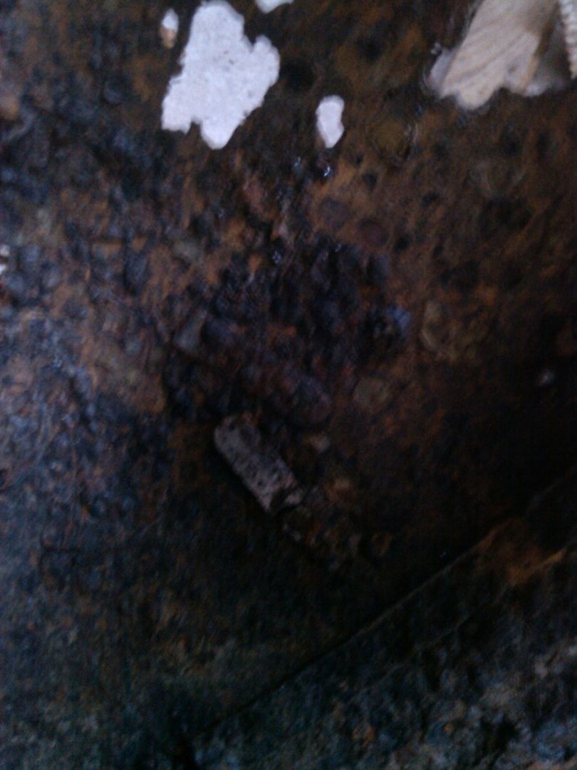

    ось така картина зараз, кокарда виявилась куском ржавчина, та спасла під собою метал самої каски. Я думав, що зовсім розвалитьмя, та напевне буде триматись.
    Тепер питання - чи була різниця в гребнях. Бо на іншому довший десь на 2 см, чи все залежало від виробника??
    І ще описання, гофри було тільки дві. Підшльом був на місці, були залишки, забув сфотографувати
    Думаю буду пробувати відновлювати, добре що є ще один такий самий

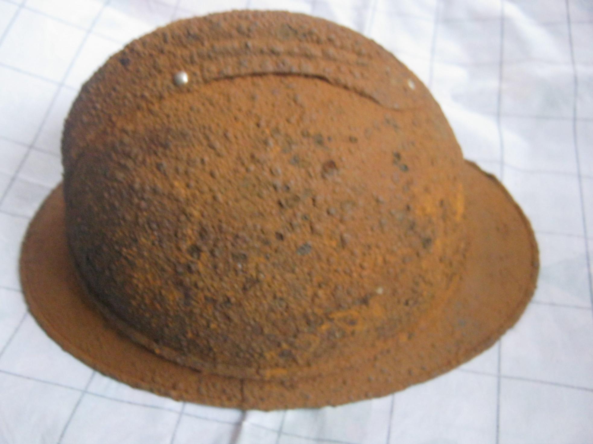

    По гребнях наче знайшов, що йшли різні на різні розміри, та ці дві розмір мають однаковий. Напевне що було те і вчипили.
    Далі буду чистити, надіюсь продовження буде:)

    Не только разные на разные размеры - но и форма гребней могла отличаться в зависимости от производителя.
