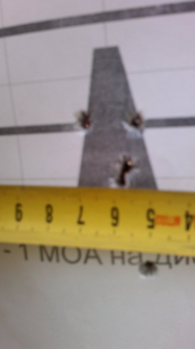

    Маленький отчет по отстрелу.
    Карабин Везерби Вангард 2 варминт спэшл 223кал.
    Переход на 22лр,патрон-Хорнади Варминт Экспресс 1040 фут/сек.
    Ветер слева.
    Пристрелка на 200 метров родным калибром. Стрелял в крест,(кроме 100м,немного выносил по вертикале).Прицел не крутил.
    Патрон не очень стабилен,надо подбирать,отрывы по высоте,разное усилие экстракции гильзы.
    Лучшее что получилось-35мм на 100 метрах по 5-ти выстрелам.
    Переходник отработал идеально.
    Мастеру еще раз Спасибо.

    Получил переходник. На вид отличніый. Но одно плохо - размеры с отстреляных гильз, что я выслал ранее мастеру - Вы плохо сняли. Переходник залез в патронник с трудом, а вытягивать пришлось кулаком по затвору. Потом легче, но все равно 2 руками тянуть затвор нужно. На переходнике появились царапины от затвора.... Короче нужно токарю нести и снимать сотку или две.
    Даю отстрел на 50 метров в мишень и на 58 метров в сучок на виноградной стойке - в пределах нормы 2 - 3 см. Ремингтон 700 спс варминт ствол 26 ( 660 мм ) твист 12.
    Вообщем, на 4 с минусом оценка. Но товар имеет место жить, при более тщательной подгонке...
    Но думаю, что лучше будет с релодом 223 калибра от 0.4 гр. порошка до 1.2 гр. Да И пуля тяжелее и выбивать патрон не надо из за плохой подгонки ...
