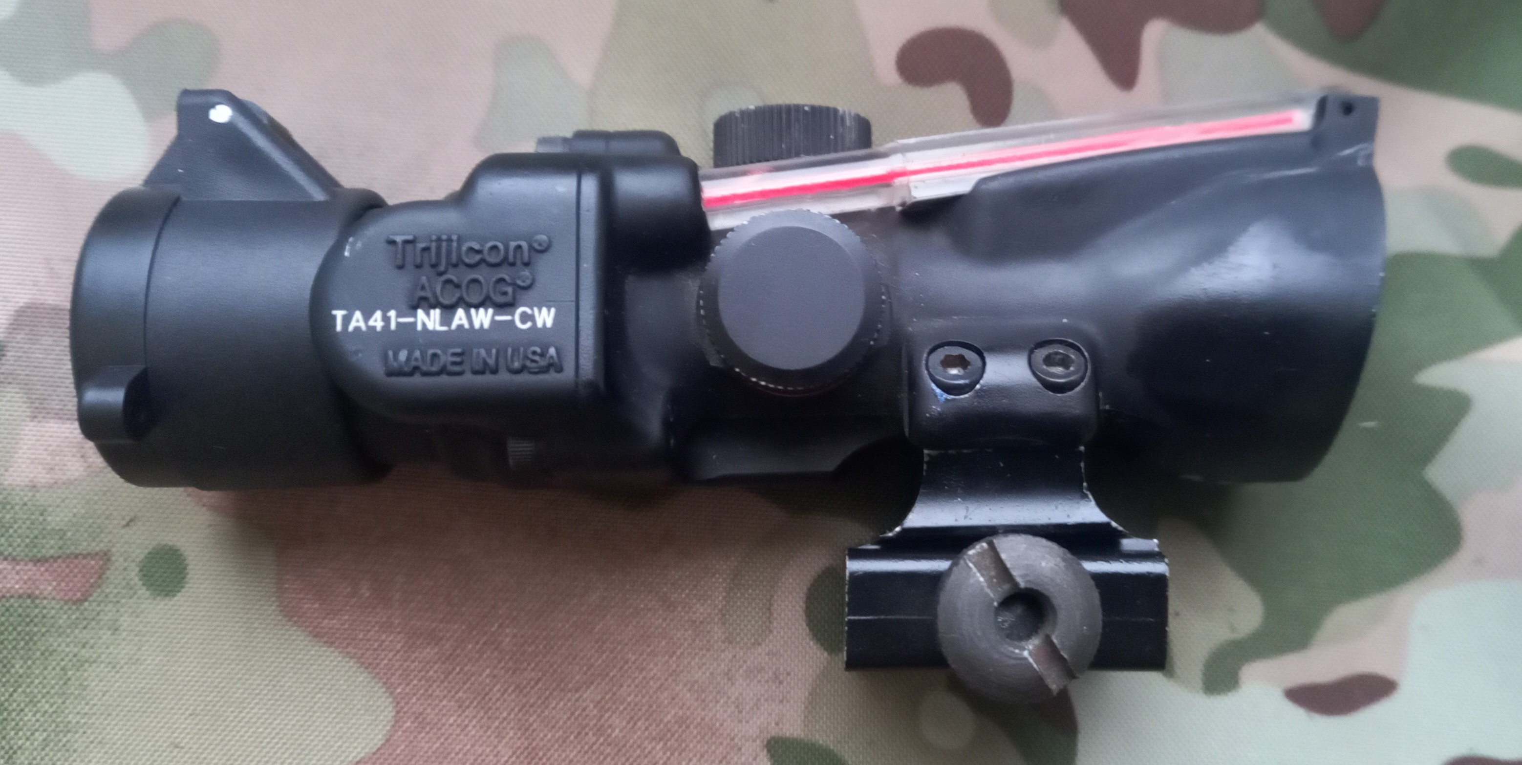

    Приветствую уважаемые Камрады! Интересуют реальные отзывы об использовании прицелов ACOG Trijicon TA41 NLAW на стрелковом оружии типа AR или АК.
    Стоит ли он того чтобы заморачиваться и устанавливать, и насколько ефективна прицельная марка? Встречал объявления на форуме что даже кто-то переворачивал прицельную марку. IMG_20230909_182211.jpg

    Могу сказать лишь за свой конкретный экземпляр и свой личный опыт.
    Марка перевёрнута и в плане прицеливания очень удобен. В остальном есть нюансы:
    1. Привычные вертикальные и горизонтальные поправки не работают как того ожидается. То есть бортовые регулируют вертикаль а вертикальные горизонт.Поправок на пристрелку не хватило.
    2. После того как поменял маховики местами стало лучше и уже выводилось почти в центр мишени. Однако дальше не шло. Механизм регулировки поправок работает но через раз, например из пяти кликов может сработать только один. По итогу запаса маховиков не хватает.
    Конкретно в моем случае он не сработал. У меня опыт использования лишь одного прицела. Возможно, что от того, что он идёт как одноразовый то и их качество может гулять.

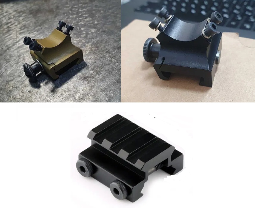

    Кронштейни для них робе "майстерня 313". В моєму випадку оба барабани поправки геть ніяк не регулюють при цьому маючи 9 повних обертів. Розачарувався.

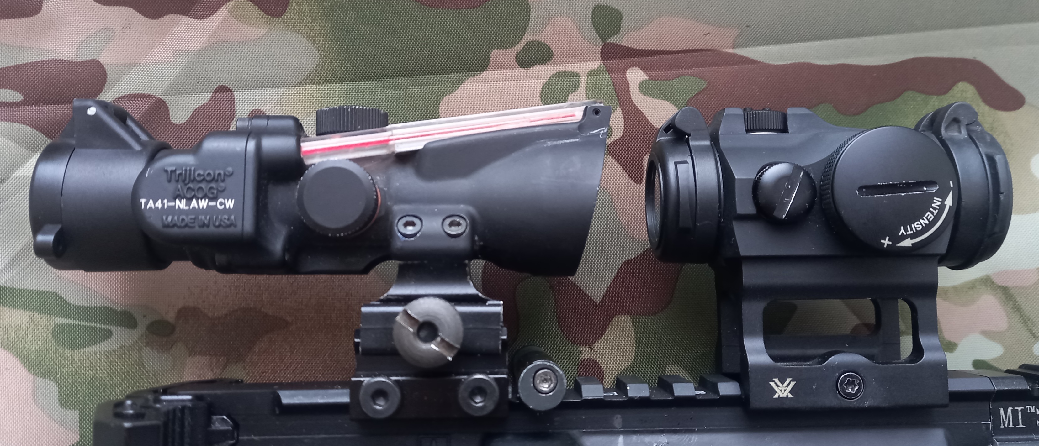

    Данный прицел можно сравнивать только с коллиматорами типа микро, ни как с его братом АКОГ 4х32.
    Перевернутая прицельная марка в отличии от АКОГ 4х32 не проблема, быстро привыкаешь.
    Из плюсов: made in USA, Компактный, Тритий, Оптоволокно, увеличение 2.5, диаметр объектива, как у коллиматоров серии микро.
    Из минусов: На АР надо ставить на повышающий райзер +15мм прим, с адаптером которые изготовляют умельцы под этот прицел, занизковато.
    основной минус как тут уже отметили, регулировка поправок, малый диапазон или слабо реагирует, может не реагировать как тут пишут, у меня было не хватало кликов вывести вертикальную поправку, решал с помощью шайбочек под винт регулировки, по одной под каждый винт, такие что идут с болтиками адаптера на Пикатини.

    Еще один момент, установка прицела в адаптер и затяжка 4-х болтиков крепления. Лично на моем адаптере, прицел менял положение при разной очередности затяжки болтиков.
    Мне было проще, ориентировался по точке установленного впереди и пристрелянного коллиматора.
    Использовал два маленьких уровня (те что с бульбашками :)) один на входной окуляр, второй на адаптер, сохраняя две бульбашки в метках, потихоньку затягиваем болтики, добиваемся уровня поджимаем и затягиваем болтики, и используя шайбочки под винты регулировки поправок, все движется и выводится. Ну и чтоб было понятно
    верхняя - крутим вправо - марка движется вниз (СТП вверх), боковая - крутим вправо - марка движется влево (СТП вправо).

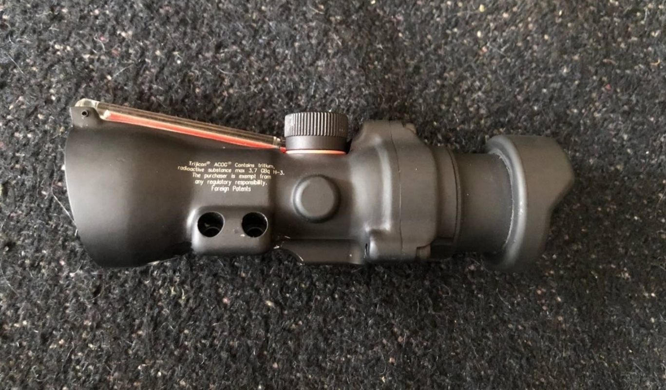

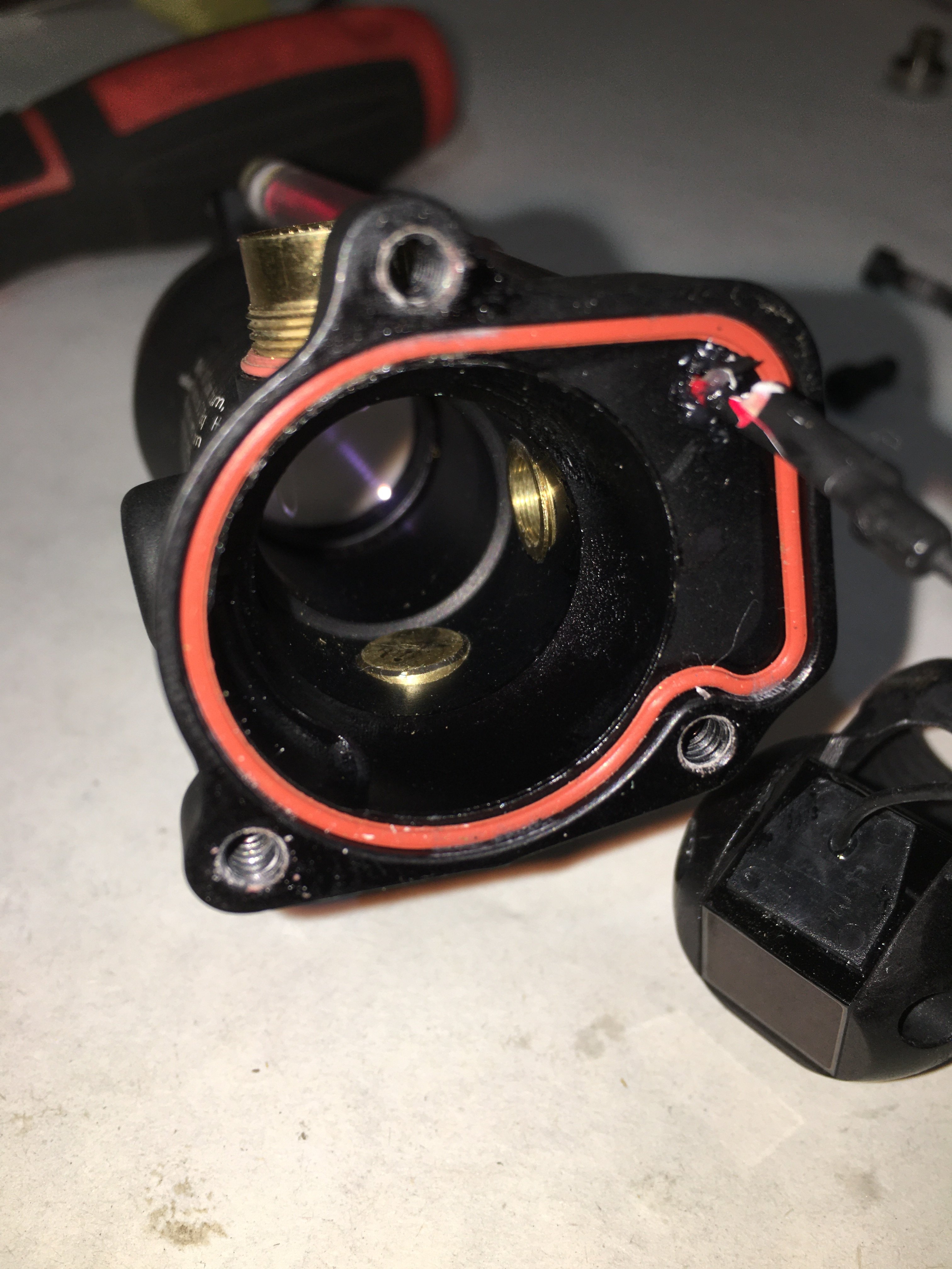

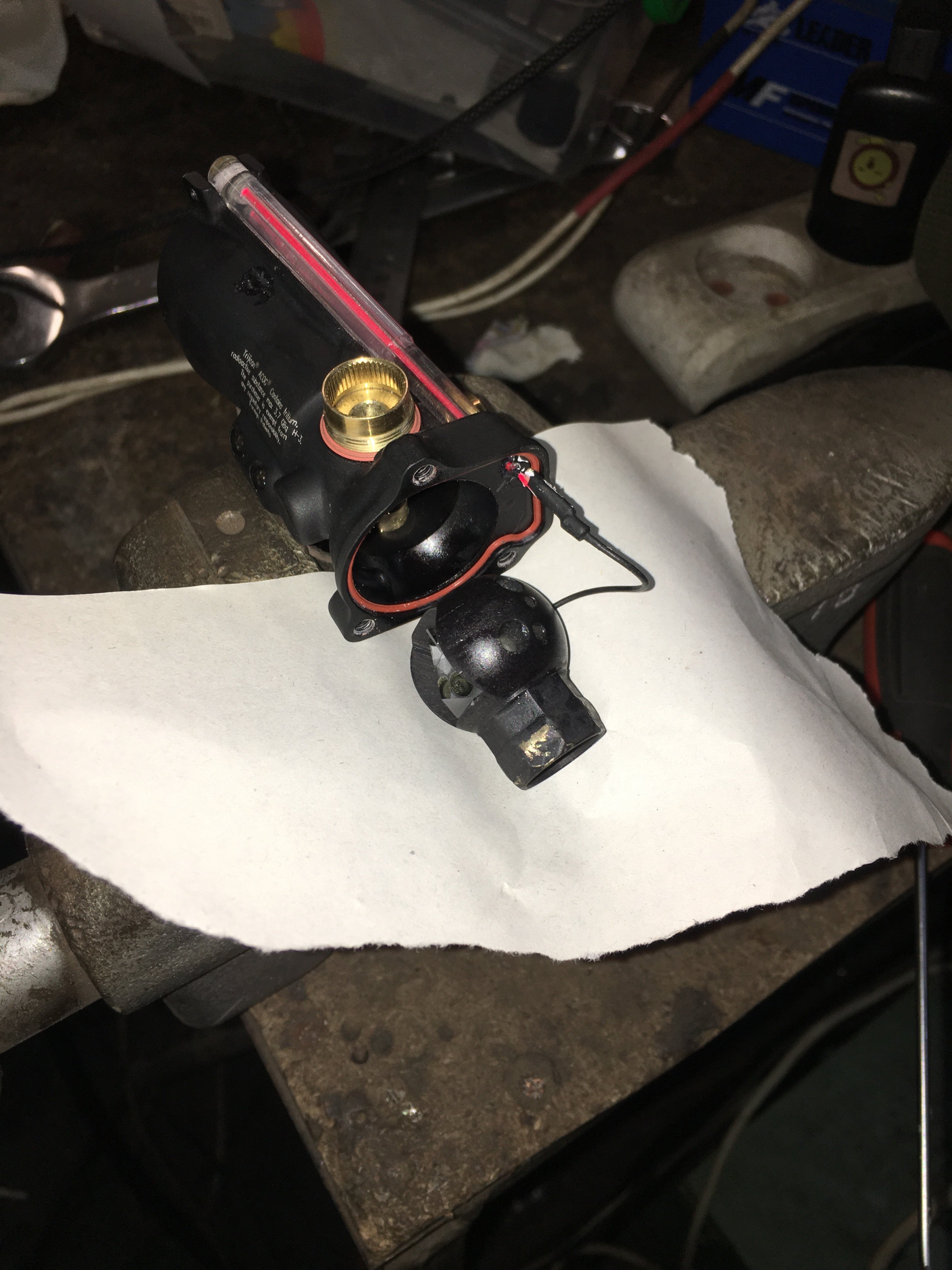

    При такой ситуации я взял шестигранник 3мм и разобрал его. Там мы видим, назову его, например «полушар», с системой призм и оптоволокно. Полушар приклеен зелёным скотчем к корпусу - его сдираем и поправки начинают работать.
    Но я втянул полушар и аккуратно Протер его спиртом (только места сопряжения с корпусом!) убрав липкость скотча, и, ну очень немного, где трется смазал вазелином. Далее достал колпачки с пружинками и немного почистил- были заметно окислены. Колпачек вертикальный потёр на наждачке, этим укоротил на 0,2мм. (не хватало поправок, разбирал несколько раз).
    Полушар ставить трудно, нужно чем то прижимать обе пружины и аккуратно вставлять.
    Азот есть, но не задувал. Помещение, стол и руки желательно чтобы были чистыми. Призмы стараемся руками не лапать!
    Полушар можно перевернуть на 180 град. и шеврон будет привычно снизу, но! При сборке сильно перегибается оптоволокно ( можно поломать или придавить крышкой) и шеврон почти не светит, поставил обратно как и было.
    Поставил на мелкашку и пристрелял, пока доволен, аномалий пока не заметил.
    Барабаны крутятся и шеврон перемещается линейно, цену деления не измерял, позже побалуюсь.
    Я не мастер оптик, но и в разборке он простой, спец ключей не понадобилось.

    Пару фоток:

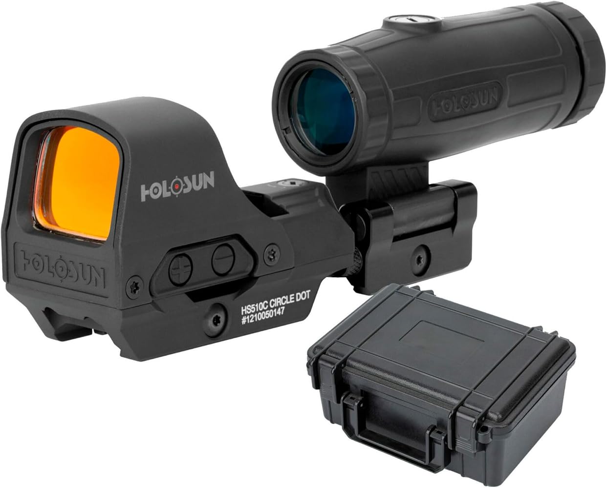

    Тоже поначалу западал, но затем взял колиматор с откидным увеличителем. Дешевле в 3 раза, увеличение не статичное, а меняемое от 1 до 3. Единственное преимущество trijicon в тритие, но в том же холосан к примеру питание от солнечной батареи и хватает на 5 лет, а реально ли нужен тот тритиий? В итоге после изучения предмета понял что оверкилл и купил holosun набор колиматора с увеличителем, вряд ли 3х сильно сделает погоды по сравнению с 4х, зато удобство переключения на 1х на лицо, плюс цена

    Цена конечно вопрос спорный, комплект Холосана как на фото стартует от 20000грн. Триджикон интересен был многим тем что он доставался бесплатно...
