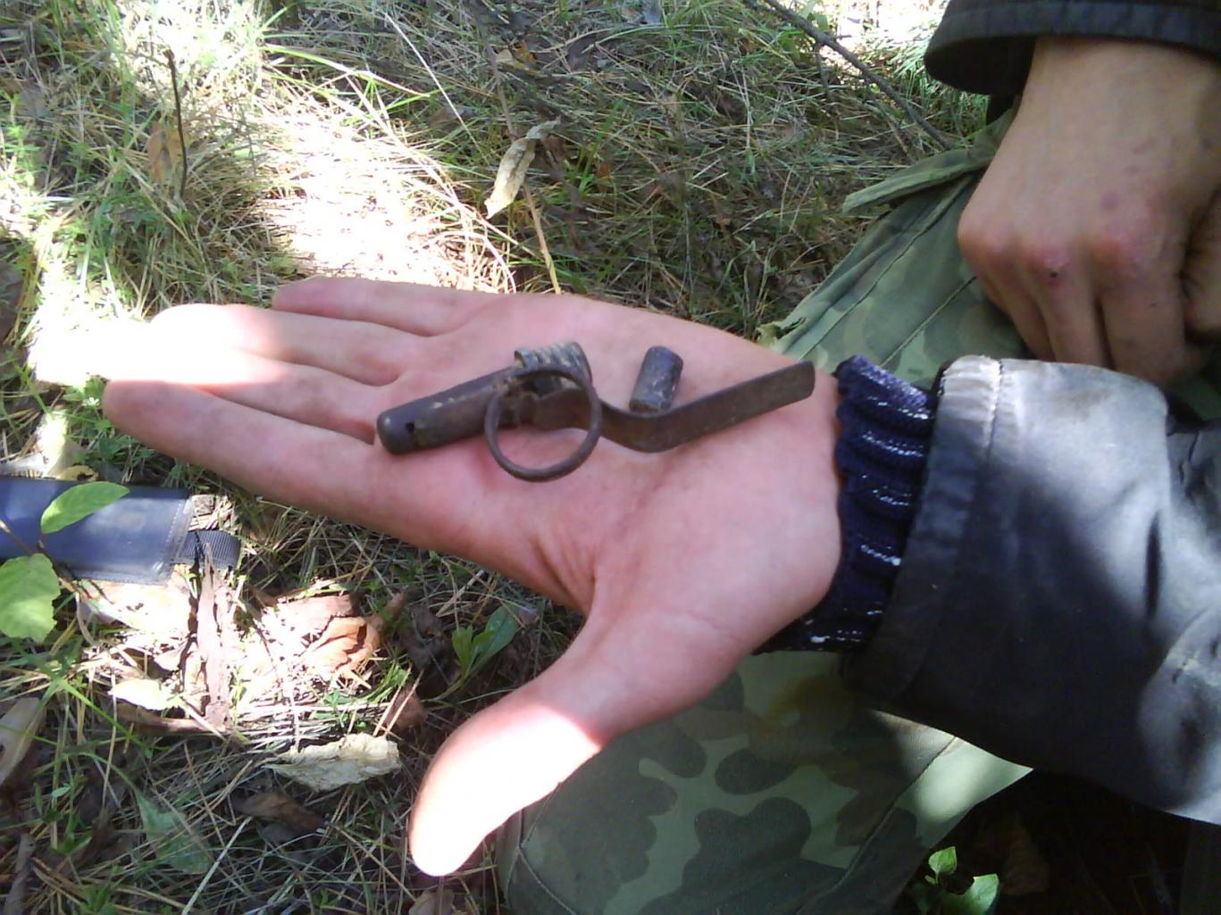

    Так никто и не трогал особо.Перезахоронили поглубже.В этот день,таких встретилось две.
    1 человеку нравится это.
    1. Взрыватель немецких противотанковых мин tmiz 42 сработанный,окрас родной.

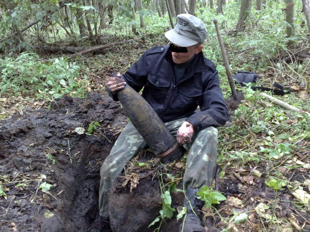

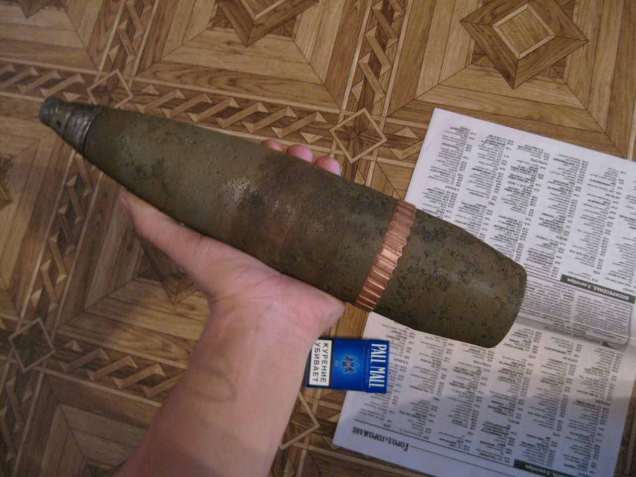

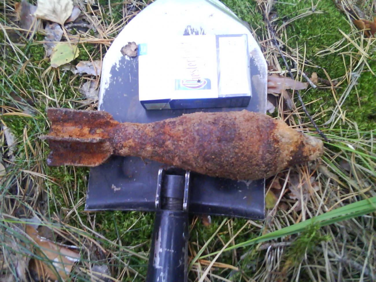

    Привет камрады, у меня к вам такой вопрос...
    Товарищ по незнанию приволок домой после последнего копа вот такой снаряд, я когда этот отказник увидел чуть не охренел:eek:, короче выписав ему пару ласковых:smile_4:, заставил его взять лопату и закопать по дальше от жилых построек.
    Поскольку времени на замеры не было, хотелось бы узнать что за снаряд и от чего он??? Приблизительные его размеры где то 50см в длину и сантиметров 10 в диаметре, в голове имеются отверстия как на трассирующей пуле. Вот его фото, заранее извиняюсь за качество, щелкал на обычный телефон... :beer:
  4. Jedelweiss
    Jedelweiss Stabsfeldwebel
    6.962
    Мусоросранск. Рашка.
    Отказного не вижу, поясок целый, замеряйте точно. Так похоже на наш 76,2-мм ОФ с КТМ-1
  5. Dzot
    Dzot Schütze
    16
    Украина Донецк
    СПАСИБО!!! Скажите а на сколько он опасен?? Ведь ВОПЫ тянуть домой, по мне так это уж слишком...
  6. Jedelweiss
    6.962
    Любой снаряд опасен. Степень опасности - средняя, если это то, о чем я думаю. Держите правильно, лучше вертикально не наклонять. Ну а что по опасности именно интересует? Донести до места аккуратно можно, а крутить - не советую, КТМ-ы и иже с ними прикипают жестоко, риск подорваться велик.
    Надо было сфоткать хотя бы в масштабе с пачкой сигарет.
    Вот мой - похоже?
    Только я не понял фразу - "в голове имеются отверстия как на трассирующей пуле."

    Да, похож один в один с тем что я держал в руках. Только не могу одного понять если это не отказник куда же тогда делась гильза? Понятное дело что на отказниках поясок должен быть ребристый, но всетаки интересно.:beer:
  9. Jedelweiss
    6.962
    Не забывайте про местных аборигенов, которые выбивают гильзы из выстрелов и сдают в металл, оставляя снаряды.
    Лично для меня, понятие "отказник" означает стрелянный несработавший снаряд на боевом взводе. Но Ваш может быть сродню отказнику, если его кто-то до этого хорошенько приложил, ударник пробил во взрывателе контрпредохранительную звездку, тогда велика вероятность, что от вас может остаться фарш.

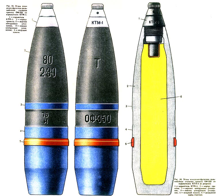

    Его схемка....

    Угу, забыл уточнить, это может быть и О-350А, как у меня на фото. Да и не только он.
    Сужение полости к донцу другое + материал корпуса другой, который не даёт фугасности, а только осколки, ибо какая речь о фугасности может идти для чугуна, пусть и в сплаве со сталью + другая масса ВВ + имеется в качестве промежуточника тротиловая пробка.
    Также советую посмотреть схему взрывателя http://trizna.ru/galerea/displayimage.php?pid=148&fullsize=1

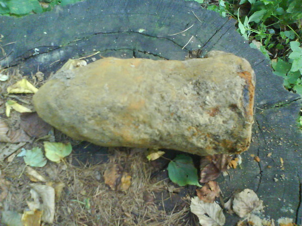

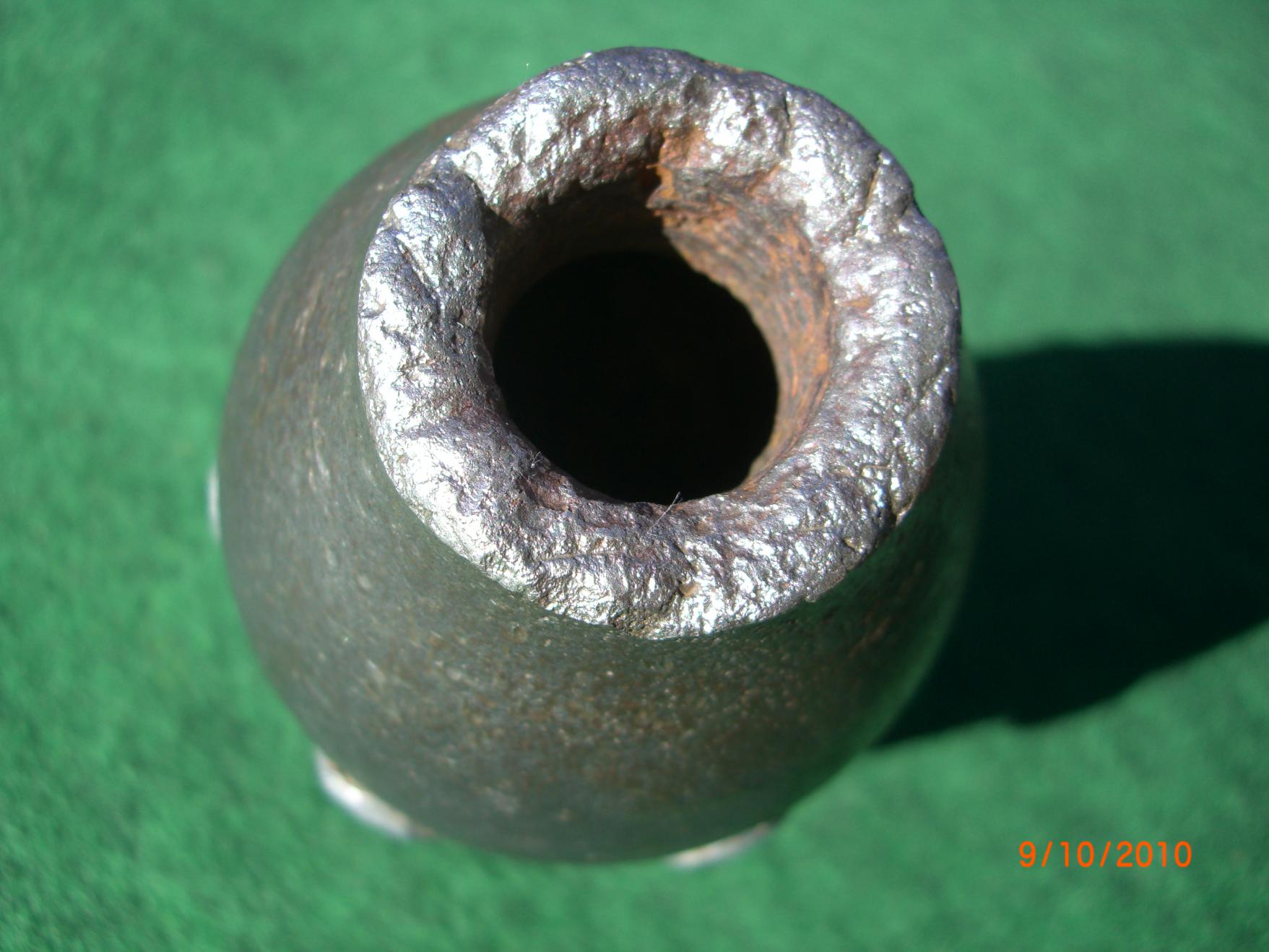

    К знатокам , от чего ЭТО может быть ?
  14. C00Lib1N
    C00Lib1N УберВопогмох
    4.533
    Гомель, Беларусь
    По таким фото и состоянию - от чего угодно.
    "На глаз" "с потолка" спросонья - 10,5cm PzGr

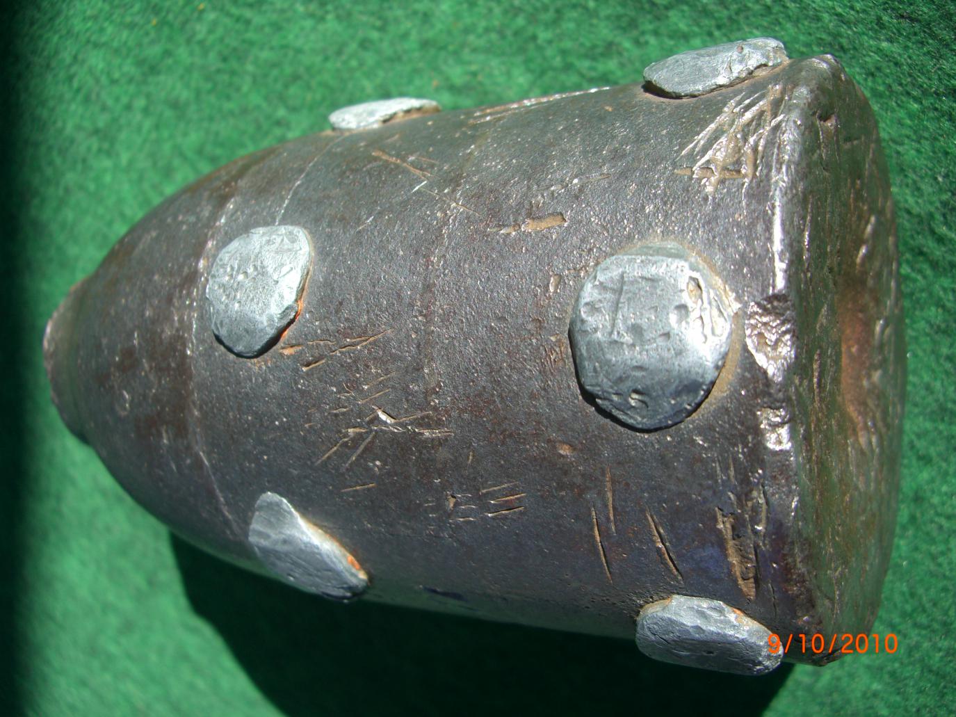

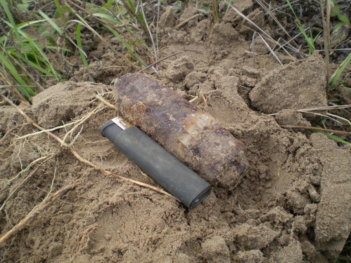

    Уважаемые камрады!Может кто знает от чего это!?
    Есле это бывший ВОП,то неплохо было бы узнать какое орудие ими стреляло.
    сверху внутри резьба,видать под детонатор.

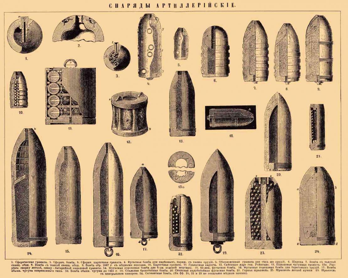

  19. C00Lib1N
    4.533
    Гомель, Беларусь
    Ваш найдёныш?
    Если да - мои поздравления. И привет из 1863-го года :)
    Это снаряды для первых нарезных орудий, заряжаемых с дульной части. В России они были на вооружение менее 10 лет, с 1863, по 1870-е в двух калибрах 4-фунтовые (3.42" ~ 87mm) и 8 фунтовые (4.18" - 106mm).
    Раритет, снаряжаемый чёрным порохом. Можно больше фото?
    5 пользователям это понравилось.
