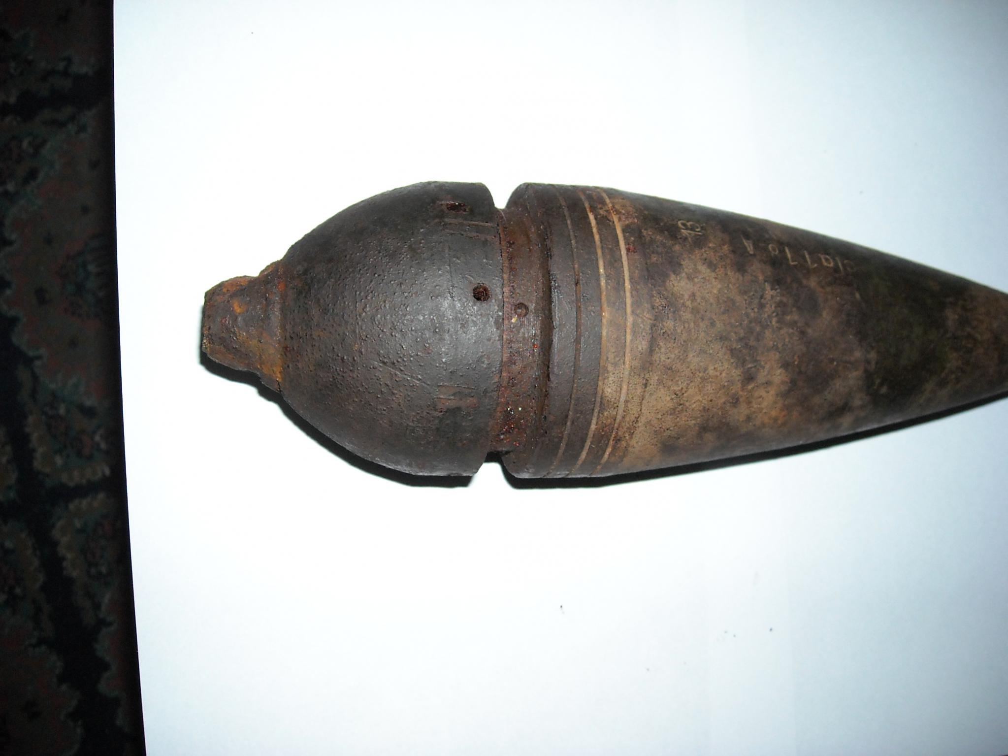

    На вашем фото точно не куммулятивный, ибо германские 105 мм куммулятивные снаряды имели головной отвинчивающийся колпак изготовленным из цветного сплава (предположительно цинкового), ну и их сьедало быстее чем стальной основной корпус. Поэтому германские куммулятивные как правило имеют сильно изьеденные головные колпаки. На вашем же фото голова стальная, так что скорее всего это либо бронебой, либо ОФ, но уж точно не куммулятив.

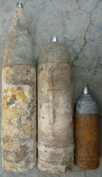

    На фото - германские 105 мм и 75 мм куммултивные снаряды.

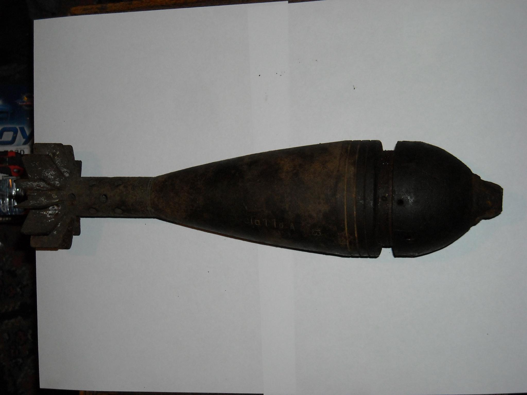

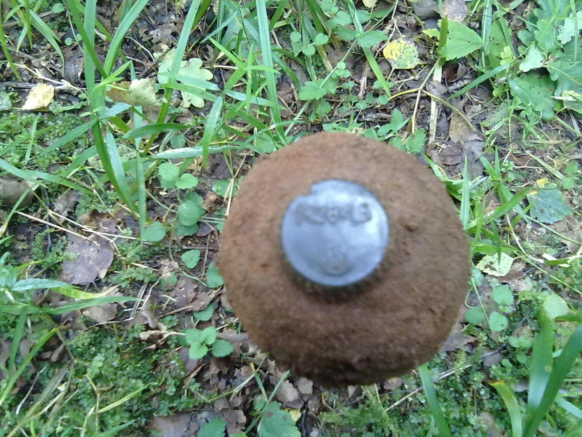

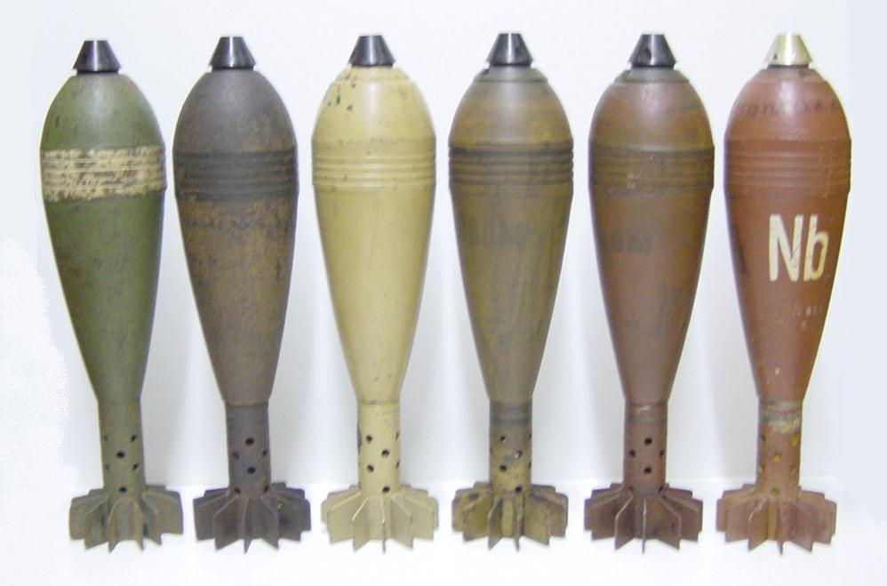

    сегодня выехал в лес,фотик забыл,короче попались 3 немецких мины,до этого именно таких не встречал,в место носа завёрнута заглушка из чёрного пластика с насечками под пальцы для откручивания ,сверху плоская и надпись,М28/1,5,в хвосте нет вышибного патрона,хвост покрашен розово-красным цветом,а сама мина грязно жёлтым,кто из спецов расшифрует данный девайс,или они учебные?:beer:

    Нужны фото. Возможно мина прямо со складов. Рядом складов не было в войну?

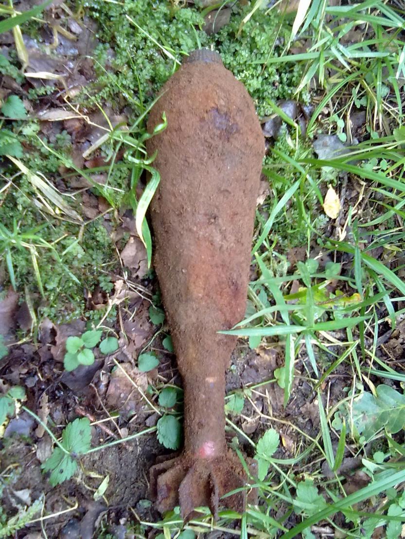

    позвонил камраду,а он оказывается сфоткал на мобилу,попробует,мне скинуть,но говорит фотки:smile_11:

    ВОТ,

    Нормальное фото. Немецкая прыгающая мина 80 мм. Wgr.39 если не ошибаюсь.
    Скорее всего прямо со склада т.к. вместо взрывателя стоит заглушка.
  8. GAnSS1
    GAnSS1 Obergefreiter
    237
    Київ
    C чего Вы взяли что она прыгающая, она может быть обычной фугасной, а ввинчено действительно пробку.

    а по окраске можно определить?,просто камрад сфоткал не чищиную,а чишенная закопалась:D
  11. ANENERBO
    ANENERBO Stabsfeldwebel
    2.626
    UKRAINE

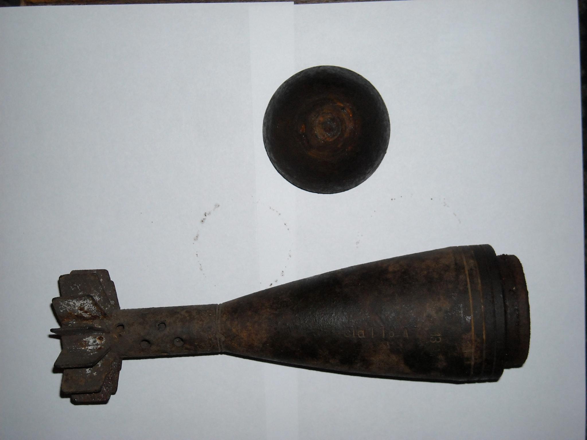

    По Вашему фото прыгающая или нет не определить ,видно только по отделяющейся верхней части..., цвет может стандартный оранжево-красный но от старости и сырости стал другим......х.з..почистите может маркировка проявится, будет ясно..

    а отделяющия часть на резбе?,просто хочу сделать ммг,и хочу всё хрень с нутри выкинуть;)

    Шпильки 4

    так на твоей фотке,подвытащенно что ли?:confused:

    Ну конечно-же:),
    Не разобранная выглядит как на левом фото:

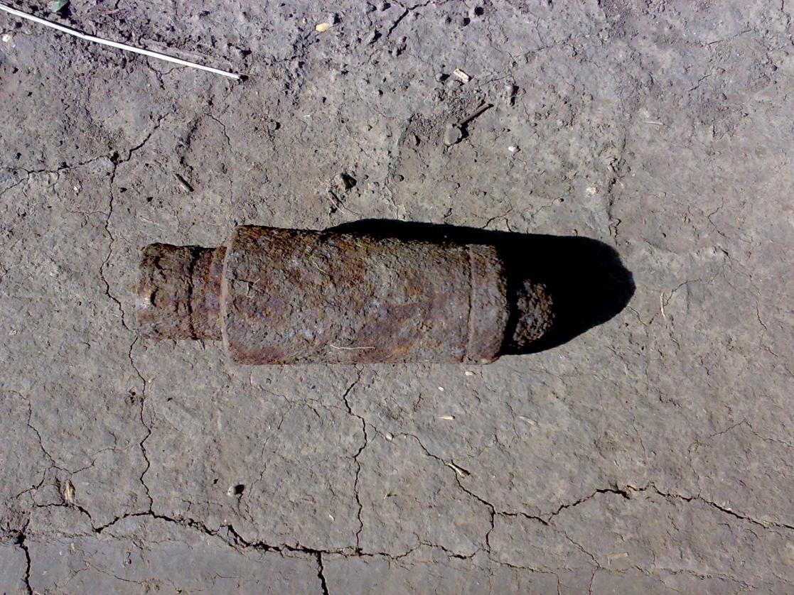

    Выскочила первый раз такая малютка. Снаряд (извиняюсь за фото) наш 76мм? И от чего взрывак- думаю от шрапнельного снаряда?

    1 фото немецкая кассетная авиабомба SD-1; 2, 3 фото советский 76 мм шрапнельник, голова ХЗ.
  20. Gering
    Gering Stabsgefreiter
    326
    Воронеж
    головка похожа на переходник от 120ки минометной

    не похожа, у переходника стакан под детонатор побольше будет.

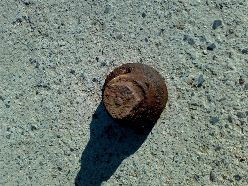

    рядом с ф-1 попалось нечто. На что похоже и вообще имеет ли отношение к ВОП?
  24. Jedelweiss
    Jedelweiss Stabsfeldwebel
    6.962
    Мусоросранск. Рашка.
    Конечно имеет,донный взрыватель на 2-4 фото
