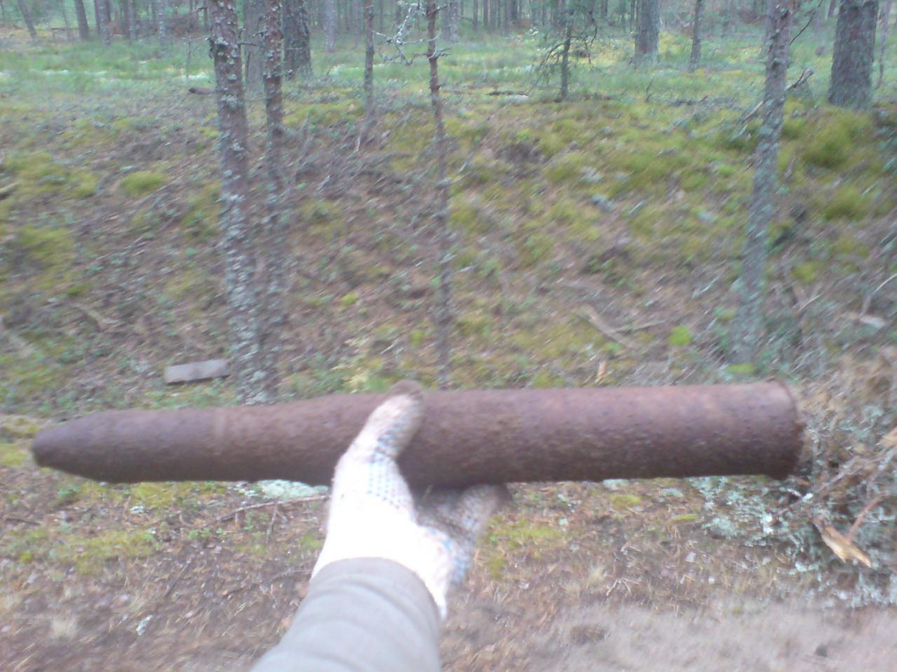

    Скорее всего, они и есть.... Pak-40. Вот только что-то с масштабом не очень - длинна гильзы в оригинале - метр, пёс получается немаленьким...
  4. аЦЦкий кАпарЬ
    аЦЦкий кАпарЬ Stabsfeldwebel
    115
    52
    241
    2.212
    AZOV
    если брать в масштаб Зобакен, то гильзы не от Рак-40...

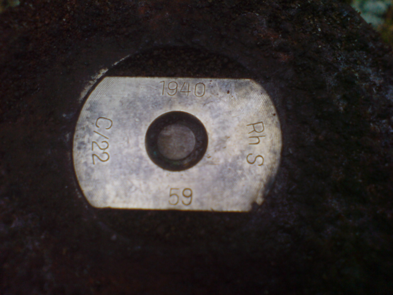

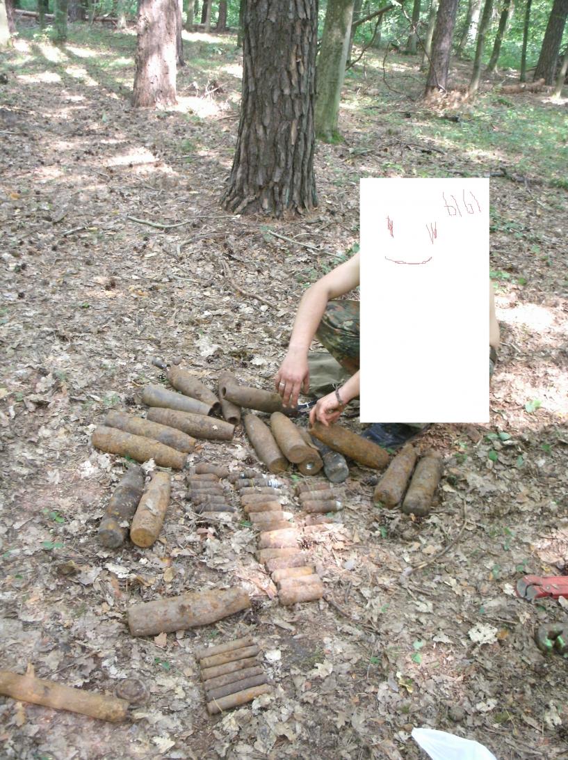

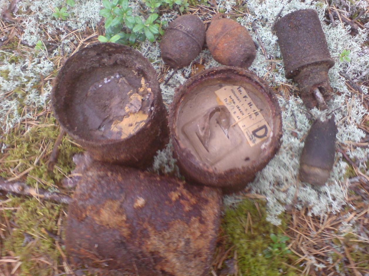

    Приветствую! Забавно конечно определять калибр гильзы по размеру Зобакена.:D С юмором. Ну а если суръёзно, снова были там же, и в одной потрошёной гильзе обнаружил чулок, клеймо определило что за девайс. Первое фото. Чуть в сторонке вылезли три толстячка, пару яичек, колотушечек штук десяток, ну и мелочь всякая.
  8. Schneiter
    Schneiter Oberschütze
    91
    Estland

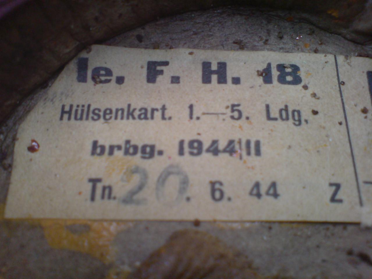

    А вот и гаубица Le.F.H.18 стрелявшая этими толстячками. Этими 10,5 см гаубицами так же с большим успехом пользовались и противники немцев. Русские точно. На первом фото видны справа внизу заряды.

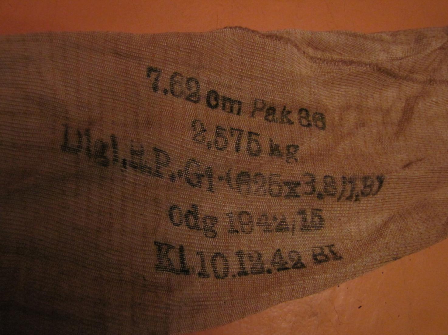

    На 4-фото ганс бронебой от ПАК 38, 5 см.
  10. A10A
    A10A General-leutnant
    23.965
    Київ, Україна
    Странно, что на чулОчке нет знака "Rus." после "7,62 cm PAK 36"...
    И вот почему нету :
    " ....Ф-22 за рубежом
    В 1941—1942 годах немцы захватили большое количество этих пушек. Первоначально их использовали в качестве полевых орудий, присвоив индекс F.K.296(r). В конце 1941 года немецкие инженеры, изучив орудие, выяснили, что оно имеет большие запасы прочности. Было принято решение переделать трофейные Ф-22 в противотанковые пушки 7,62 cm Pak 36(r). Модернизация включала в себя расточку каморы под гильзу большего размера, установку дульного тормоза, перенос механизма наведения на одну сторону с прицелом, уменьшение угла возвышения, исключение механизма переменного отката. Для орудия был спроектирован новый боекомплект. В таком виде начавшая поступать в немецкие войска весной 1942 года Ф-22 стала лучшей противотанковой пушкой вермахта на то время. Всего было переделано 560 орудий, которые использовались как в буксируемом варианте, так и устанавливались на противотанковых САУ Marder II и Marder III..."
    ...потому эти гильзы ни на что не похожи и на чулке весовой знак гораздо больше обычного, русского (для Ф-22)...

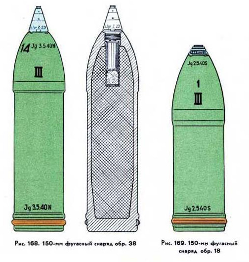

    Обычный 15cm Gr.18 - 150-мм осколочно фугасный снаряд обр.1918.
    В отстреле, ведущий - железокерамика.

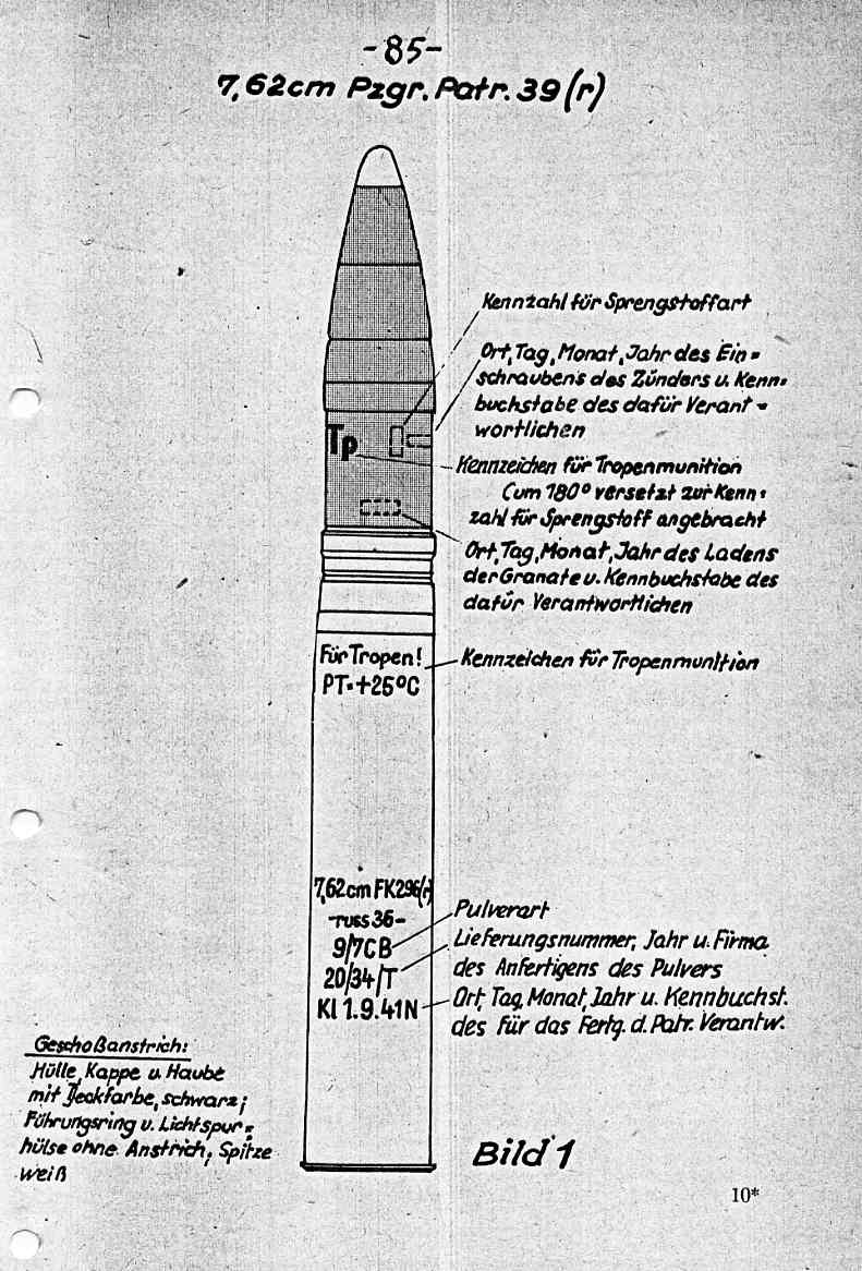

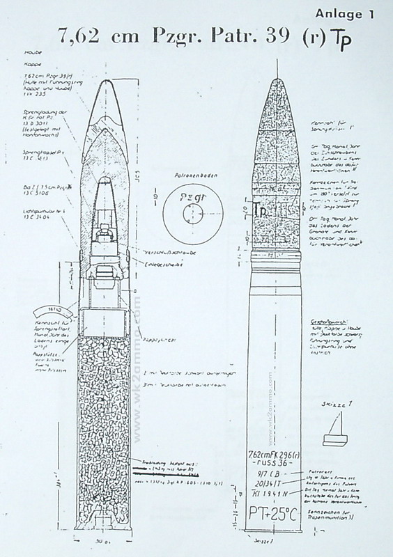

    Обобщаем:
    При захвате немцами наших Ф-22, они поступали в войска под обозначением 7.62cm Pak-36(r). Выстрелы - унитарные 76.2x385R, имеют маркировку 7.62cm F.K.296(r) - rus 36 - (аттач)
    В ноябре 41-го немцы растачивают камору Ф-22(7.62cm Pak-36(r)) и получают 7.62cm Pak-36. Выстрел - 76.2x716R (переобжатая на 1 мм меньше гильза от 7.5cm Pak-40). Маркировка на нём - 7.62cm Pak-36.
    При этом, старые орудия (под выстрел 76.2x385R) принимают обозначение F.K.296-1(r) или F.K.36(r), маркировка на выстрелах - старая. (аттач)

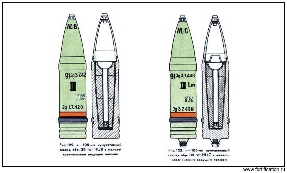

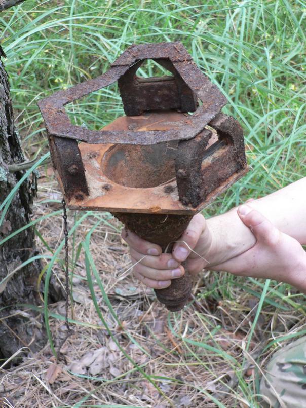

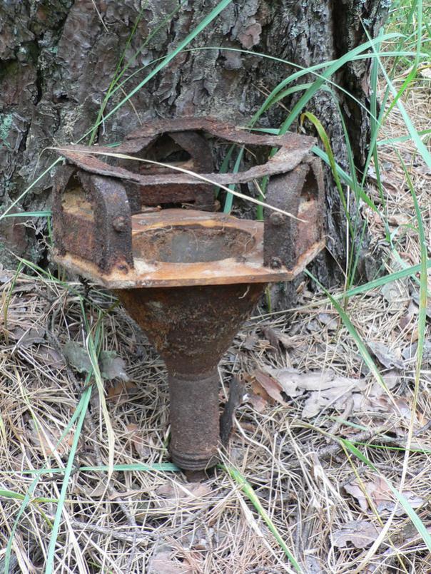

    есть вопросик попался знакомуму на одних взорваных при отступлении складах
    отакой даданчик. Есть подозрения на 105мм гансо кумулятив ибо в нижней части корпуса есть трассер (или донник непонятно фото только одно) на верхней части корпуса надето что вроде предохранительного колпака как на севетских дистанцонных трубках поясок непонятно толи железо толи медь
