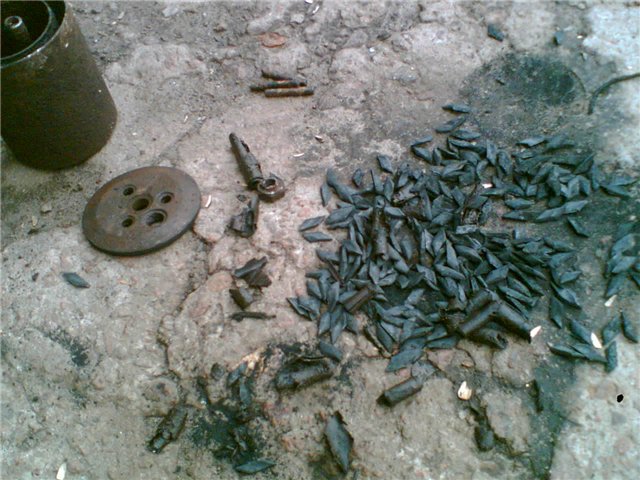

    Вот буквально давече на поле вылезла такая антуражная вазочка.
    Всё бы хорошо,но смутила картонная трубка,почти через всю начинку.
    Никогда не сталкивался с подобным.
    А так обычный 7.5 см ОФ.
    Начинка вроде бы ранний гекс..:)

    а точно 75? немного сомневаюсь..может более?кажется это снова таки ганс 105... поравте если ошибся.
  5. Zloy_kak_pes
    Zloy_kak_pes Oberfeldwebel
    1.261
    Σκυθικές Στέπα
    Та таки великоват он на 105.
    Хотя только что схемки глянул может быть и 105ка.
    Спасибо,на меня наверное жара подействовала:)

  7. C00Lib1N
    C00Lib1N УберВопогмох
    4.533
    Гомель, Беларусь
    105-й ОФ, бумажный стакан - место под дымовую шашку - маркер разрыва.

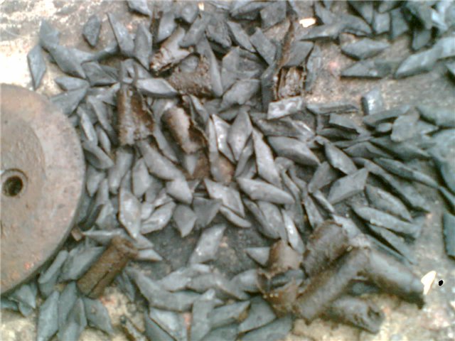

  9. america
    america Obergefreiter
    784
    UA.центр.
    вот ковырнул ранее поднятую, обгорелую лягуху и прозрел........... Раньше были с шариками. :eek:
  10. Schneiter
    Schneiter Oberschütze
    91
    Estland
    Тоже первый раз увидел такое исполнение начинки, в описаниях тоже не встречал.:confused: Думаю под конец войны штамповать стали, шарики изготовить сложнее. Этих больше влезает в мину, разлёт лучше.
  11. FOX24
    FOX24 Oberst
    32
    81
    11.222
    Дніпро
    Шрапнель она и в Африке шрапнель, под конец войны стали такую штамповать. Шарики сложны в изготовлении.
  12. grand_77
    grand_77 Feldwebel
    1.578
    Украина, Северодонецк
    Это уже эрзац,по 43му попадались такие,экономили сырье и фаршировали отходами производства,даже эфективней шариков.

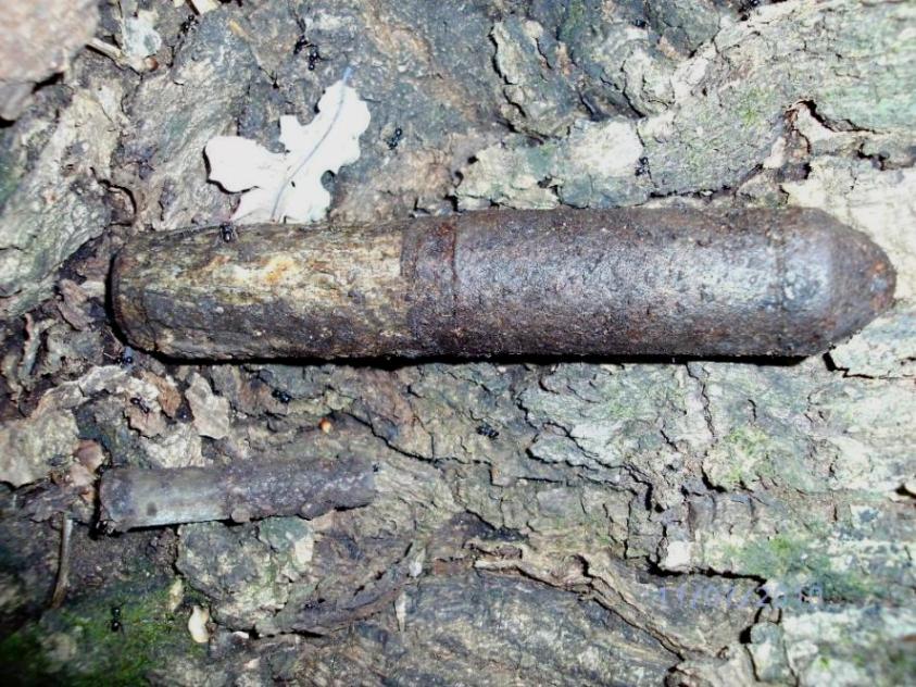

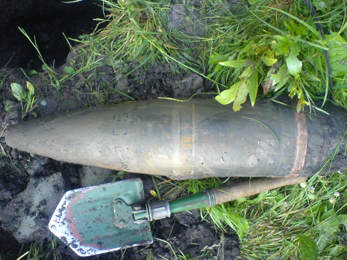

    Попалась такая непонятка, подобное что-то не могу найти (внизу слева гильзач дла масштаба).
  14. Дервиш
    Дервиш General-major
    5.428
    По-моему, это 73-мм немецкая агитационная мина реактивного действия. Упоминается в справочнике "Вооружение германской артиллерии-1943 г.". Книга имеется на книжных сайтах для закачки.
  15. C00Lib1N
    4.533
    Гомель, Беларусь
    Это 30-мм кумулятивная ружейная граната :) GewehrPanzerGranate 30, усиленный вариант (для применения в т.ч. в Gr.B.39 - широкое поле ведущих нарезов) раннего исполнения (алюминиевый "хвост").
  16. C00Lib1N
    4.533
    Гомель, Беларусь
    Шарики для S.Mi.35 в роли ГПЭ не изготовляли специально :)
    Отбраковка подшипникового производства. Дальше - просто увеличение маcштабов выпуска S.Mi.35 создала нехватку сего "материала". Попадаются и 44-е S.Mi. с "шариковой" загрузкой.
  17. grand_77
    grand_77 Feldwebel
    1.578
    Попадались с свицовыми шариками,и стальной нарубкой.
  18. america
    784
    UA.центр.
    боевые действия по моему району конец 43го начало 44го.:( девайс с ентого периода.

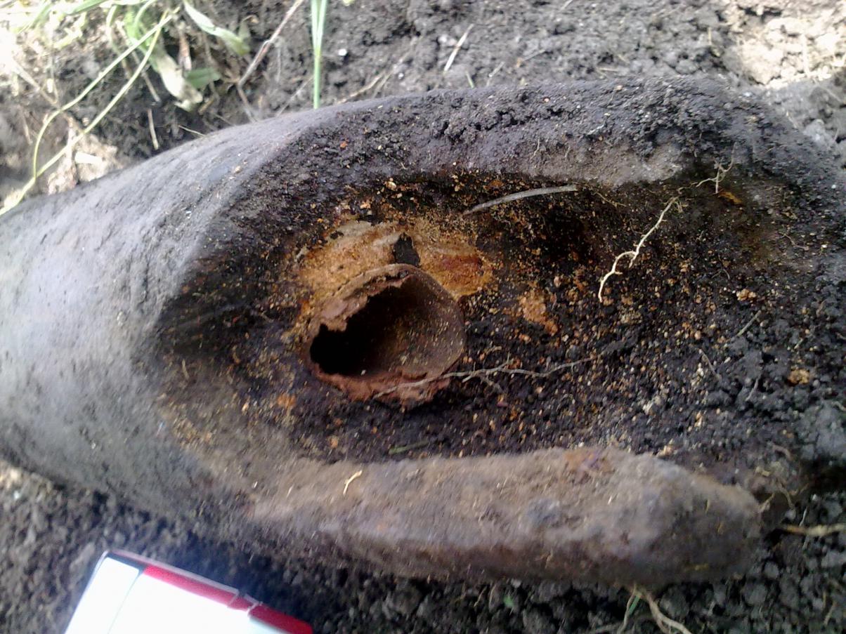

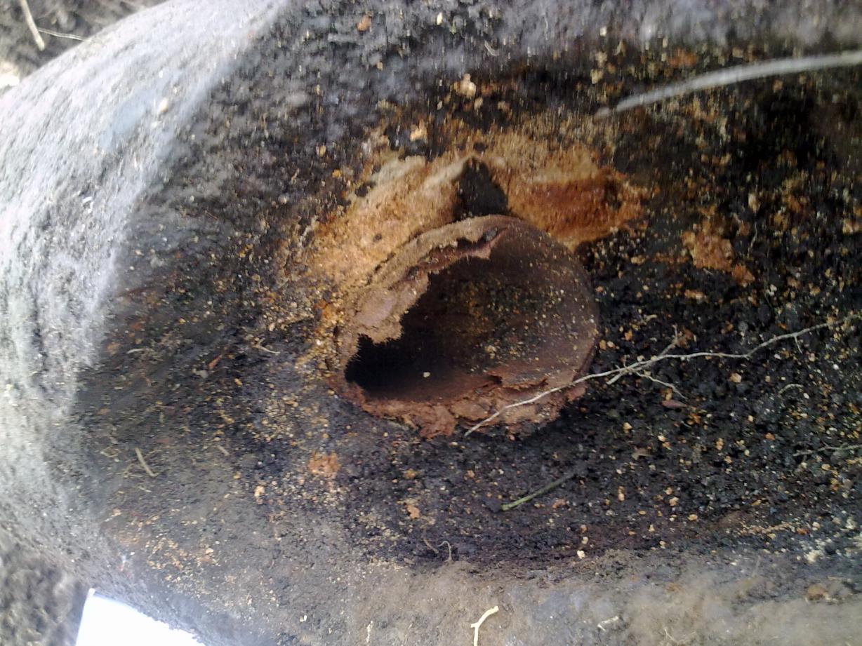

    152-мм, Черниговская область, Талалаевский раен, такой вот сохран из болота.
  21. GAnSS1
    GAnSS1 Obergefreiter
    237
    Київ
    вот фото
  22. C00Lib1N
    4.533
    Гомель, Беларусь
    Вкусно! Обмыть и отфотать толково при случае - скажу спасибо :)

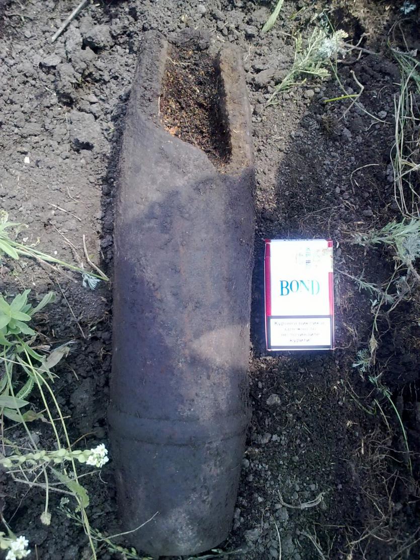

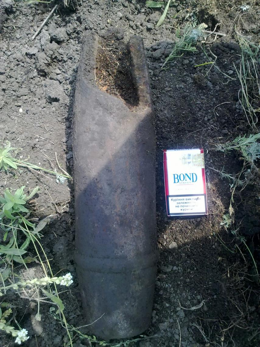

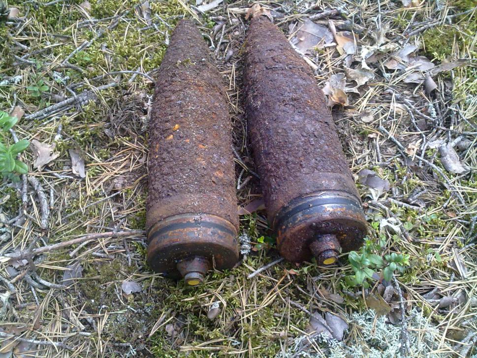

    Estland
    Приветствую! Попались такие две бабахи! Помогите определить. Ствол вроде не проходили. И что за жёлтая маркировка? Думаю танковый, бронебой. С Ув.
  24. C00Lib1N
    4.533
    Гомель, Беларусь
    7.5cm Pz.Gr.39 FES, бронебойно-разрывные, железокерамический ведущий. Потрошены из гильз. Донный - Bd.Z.5103.
    Желтая краска вероятно остатки маркировки, но наиболее - просто ржавчина. Исходник - выстрелы к Pak\Kwk\Fk.
