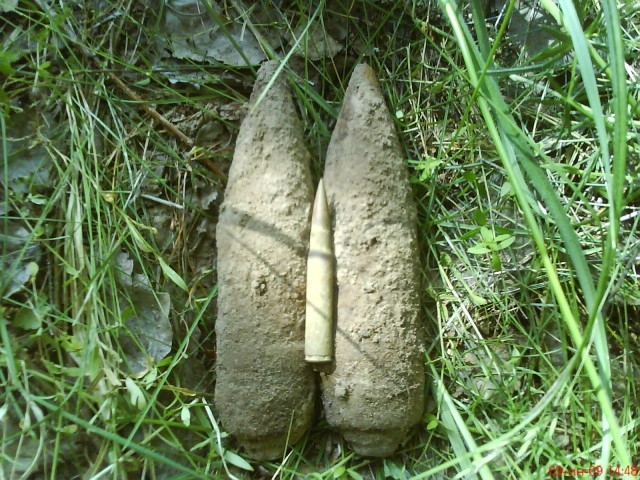

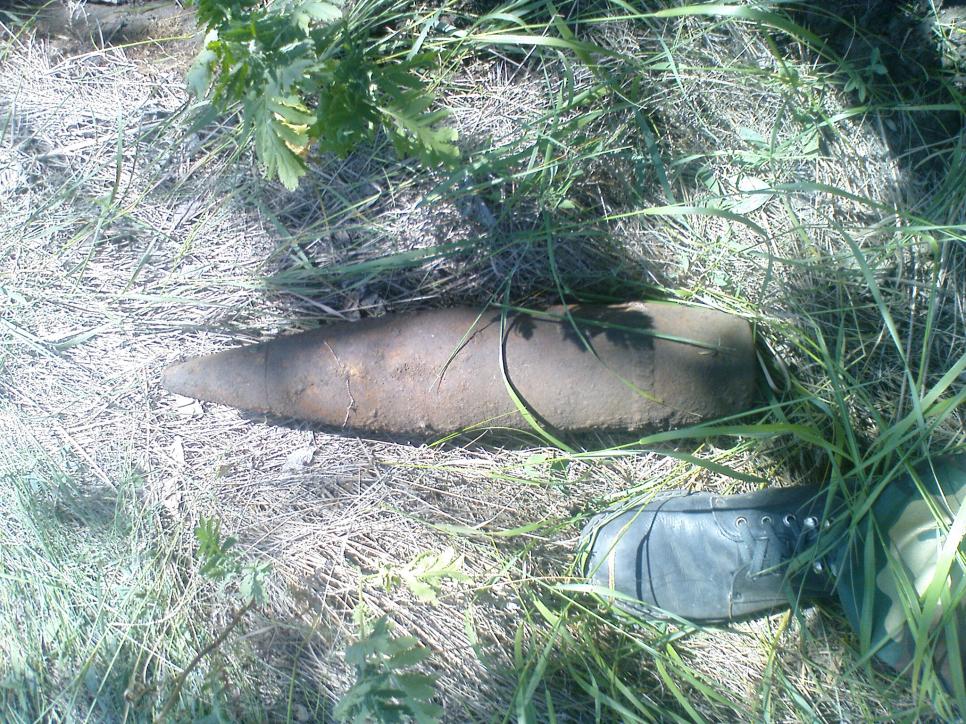

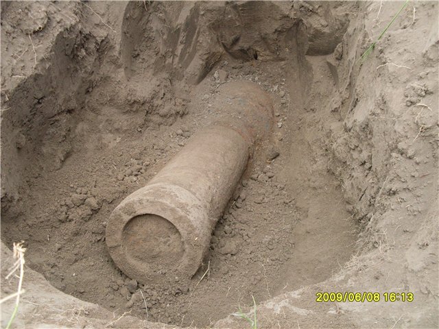

    огромная прозьба к вопарям, подскажите кто это? я впринципе за свою бытность встречал много интересного но такое впервые........траншеи по концу 43го. переходили из рук вруки не раз, бомбили и авиацией..................... здаетса мне это кака.....но так-как человеку свойственно ошибатса, может и нет....сея кака тянетса дальше в глубь, нешатаетса, походу тяжолая.......поднимать всю нестал так-как чуйка сказала (стоп, незнаеш-нетрож).:eek: обычно она меня неподводит....тьфу, тьфу,тьфу,:p СПС. С Ув.

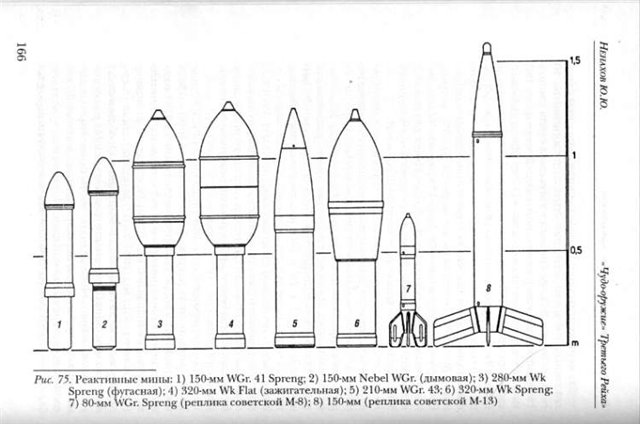

    немецкая 32см или 28см реактивная зажигательная мина.
  4. GORA
    GORA Obergefreiter
    168
    Файна Юкрайна
    Ого!!!И мне интересно,что это такое.
  5. Carbixc
    Carbixc Obergefreiter
    206
    Беларусь
    не РС ли???
  6. youdjin
    youdjin Schütze
    130
    Санкт Петербург
    По этому фото не понять фугасная она или зажигательная,Если калибр 320 то скорей всего зажигательная.
  7. youdjin
    youdjin Schütze
    130
    Санкт Петербург
    Да РС немецкий Ванюша.
  8. america
    america Obergefreiter
    784
    UA.центр.
    млять она самая..........таки кака...................:eek:

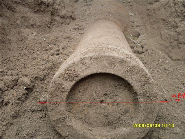

    Ребят, что никто не подскажет:(, или фото надо деталнее?
  14. buza
    buza Oberfeldwebel
    1.930

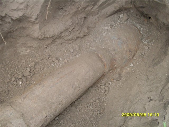

    похожена советский 76миллиметров (или 75 :) х.з это не моя стихия)
    а вот что за снаряд даже не подскажу там и не видно толком ниче, мож кто поопытнее скажет :smile_12:
  15. Ph@ntom
    Ph@ntom Hauptmann
    2.254
    таки да, похож на 76.2 бронебой в гильзе.
    фото не очен, сабж весь в грязюке. в жоппе у сабжа может стоять мд5, мд7, может мд8. не советую распатронивать ударом.
    требует сие весьма деликатного обращения. если опыта нет, то с сабж лучче не трогать..
  16. N_S_D_A_P
    N_S_D_A_P Stabsfeldwebel
    1.421
    Что 76 или 75 понятно.... Жаль что под рукой ничего поромерять небыло( Будем ждать спецов)
  17. N_S_D_A_P
    1.421

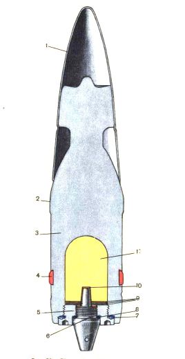

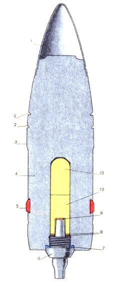

    Сенкс... Ну обращение с девайсом как с младенцем:smile_9: Та и вынимать с гильзы желания болшого нет;) Просто для общего развития хотелось бы знать. Да и чертеж бы глянуть)
  18. Ph@ntom
    Ph@ntom Hauptmann
    2.254
    дак это...не всегда мерять то обязательно. протереть донце гильзы, надпись почитать.
    на болване каннелюры характерные....от грязи если аккутатненько протереть (хотя они и так в принципе просматриваются) - то картина становится намного менее загадочной.
    донник может быть мд5 через переходное донце. у него от нарисованного камора под рвачку иной формы......
  19. N_S_D_A_P
    1.421
    Черт, вот спецом тер тряпкой донце.... смотрел-смотрел и не увидел:( Наверное так смотрел...
  20. N_S_D_A_P
    1.421
    донник может быть мд5 через переходное донце. у него от нарисованного камора под рвачку иной формы......[/QUOTE]
    Действительно похож... На фото видно 3 проточки как на чертеже...
  21. Ph@ntom
    Ph@ntom Hauptmann
    2.254
    с мд5 компоновка тело-донце-донник выполнено как у этого бутылконоса.

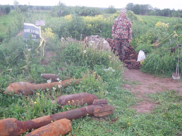

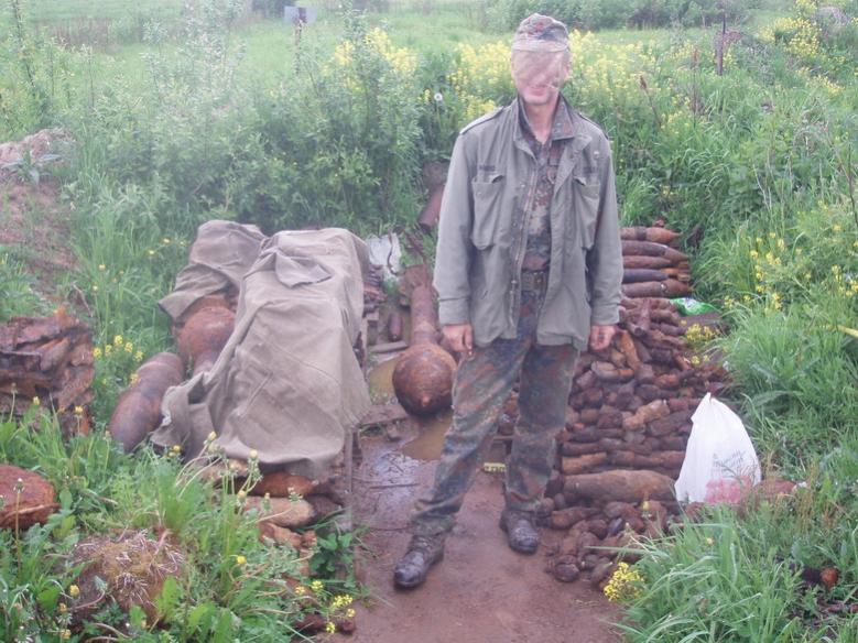

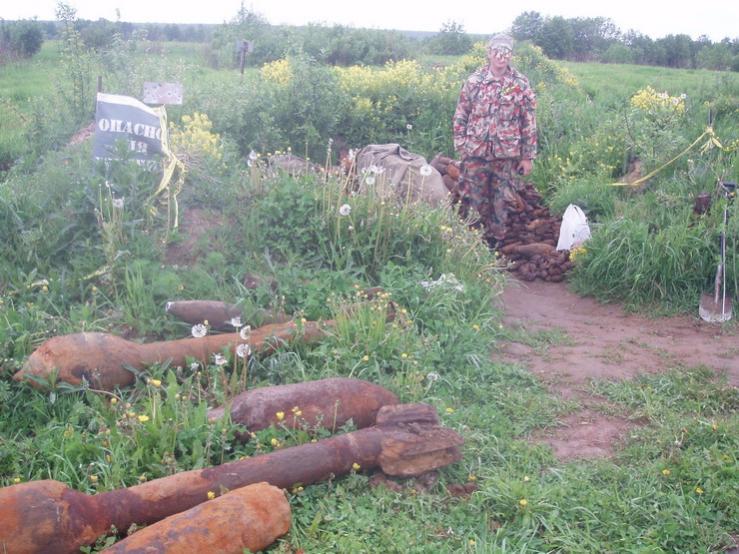

    вот на днях попалось, в количестве 112 шт.
    интересно, что за бронебой такой?
    в заднице маленькое отверстие, примерно на 10мм.
    калибр побольше полтинника, но как мне показалось не 76.

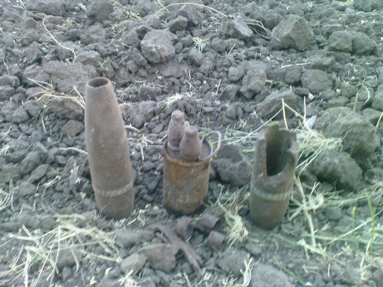

  23. Warhammer
    Warhammer Oberschütze
    -2
    145
    Каховка

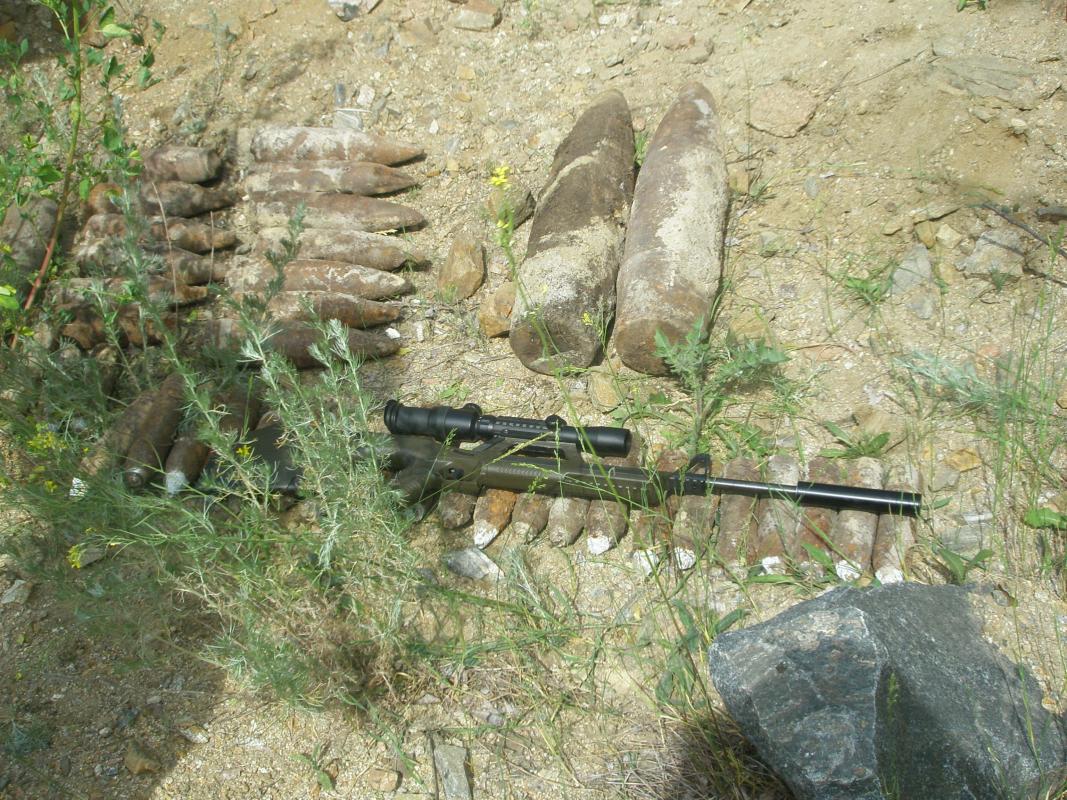

    Вот, на днях попалось...
  24. Мерзкий Ганс
    Мерзкий Ганс Leutnant
    -2
    13
    1.066
    Кунилинград
  25. marihuanich
    marihuanich Gefreiter
    101
    юго-восток

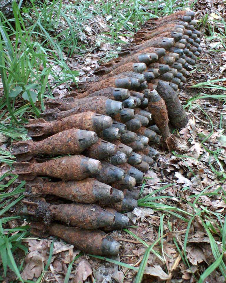

    так чуток выложу
  26. GORA
    GORA Obergefreiter
    168
    Файна Юкрайна
    Всетаки какой высокий % невзорвавшихся ВОП-ов на единицу площади тогда была!Они ж все прошли каналом ствола?
