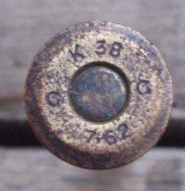

    Один комрад нашел мосинский патрон с интересной маркировкой. Я такого никогда не видел. Однозначно могу сказать что это не Кайнок. У кого будут какие предположения?

    А есть фото их маркировок? Потому что у меня вообще без вариантов

    Я потому и поставил знак вопроса, т.к. фото с полнім соответствием у "НЕТА" -НЕТУ.
    Вот типичная маркировка .303 (Бритиш) пр-ва Kings Norton Metall Co.
    (обращаю внимание на написание верхней косой у "К" и верхней планки у "тройки" - скошеная)...
    ИМХО - "G - G" - английская маркировка трассирующей пули
    (без римских цифр, т.к. ВИДИМО патрон комплектовался только одним типом трассера)
    З.Ы. ... тут без "G - G" - редкость та еще, а с "G - G" - мегараритет...

  6. 2m-outrage
    2m-outrage Oberstleutnant
    3.113
    Ravenholm, Zombiland

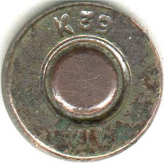

    В принципе девятка тоже похожа. И "7.62" написан тоже подобно такой же цифре у Кайноковского "К32". А именно точка находится посередине по высоте. Но наблюдается интересная закономерность - у патрона 29 года донышко гильзы скругленное, а у 32-го плоское. Как будто отслеживали подобные изменения в СССР

    Похоже на то...
    З.Ы. Красный капсюль - тоже по-английски трассер... ;)
    Пуля соответствовала ?

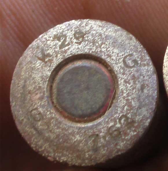

    p.s. Гы! Получается у меня полный комплект. К24, К29, К32, К38, FN32... Везет мне :beer:

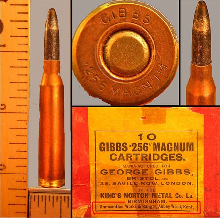

    Не знаю, может я как-то не внимательно искал, но Ki-No-Me-Co. Abbey Wood, Kent встречается только в справочниках по боеприпасам .303
    Ссылка на историю есть?
    А бирмингемцы говорят, что нет (просто лого "КН" с патронов пропало)...
    Whitakers Red Book 1914-2008 не заявлял филиалы, дочерние в Abbey Wood, Kent...
    Зато годовой оборот Kings Norton Metal Co. King's Norton, Birmingham - более 100.000 паундсов ЮК (причем львиная доля - госзаказ - патроны .303)...
    ... и с другой стороны - Kings Norton Metal Co., которая находится в King's Norton, Birmingham.
    а не в Abbey Wood, Kent...
    Если не верите, в нете есть все производители английской латуни до 60-х. Abbey Wood там нет...

    Ссылка - есть конечно, я же не сам это все придумал. Книжка Лабетта и Ко. История патрона 303. Точно название скину во вторник, сейчас не дома.
    Не совсем понял при чем сдесь упоминание Ki-No-Me-Co. Abbey Wood, Kent? Это ведь не основное производство! Если почитать мой пост, то в нем указано "Эта фирма так же имела снаряжательную фабрику в Abbey Wood, Kent и прокатную фабрику"
    Лого КН, на сколько я знаю, Кингс Нортон не применяла, у этой фабрики была маркировка KN.

    Тогда почему дочернюю фабрику выносят как дислокацию фирмы ?
    Тем более, что это не основное производство...:smile_6:

    - потому, что в Abbey Wood, Kent видимо никогда не было патронной/снаряжательной фабрики (а вот в Вулвиче была). Цитатка:
    "...Cases were made in Birmingham then assembled and loaded at the Abbey Wood Factory, next to Woolwich Arsenal..."
    - См там -*
    З.Ы. Вот в чем вопрос : В Англии прекрасно знают патронную фабрику Кингс Нортон, которая находилась в King's Norton, Birmingham...
    ...и никто не знает, что таковая имелась в графстве Кент, в городе (городке/деревне/месте) с названием "Abbey Wood/AbbeyWood"...:beer:

    Может быть по тому, что это была снаряжательная фабрика. А та фабрика, которая указана на укупорке и считается непосредственным производителем боеприпаса.

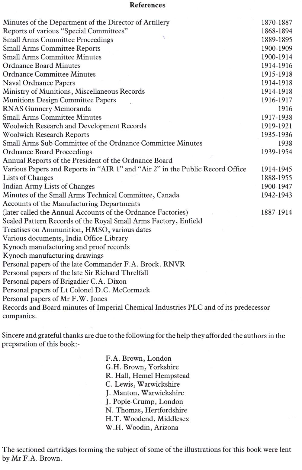

    Конечно, эти парни "где-то" взяли эту информацию:) Причем из бумажных носителей. Это же не интернет, где многие пишут из головы...
    Чтобы не быть голословным, прикрепил перечень ссылок из их книги
