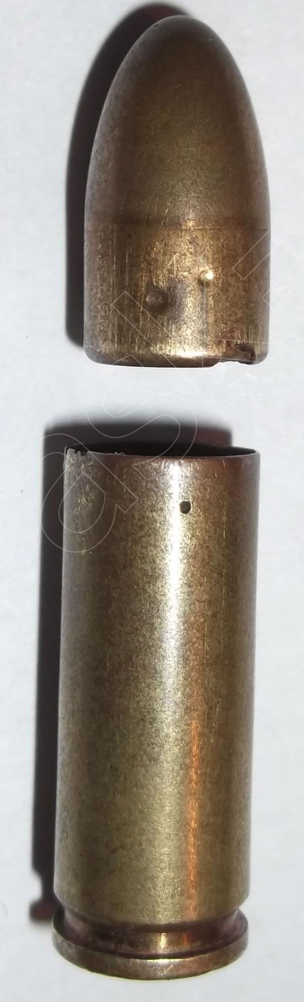

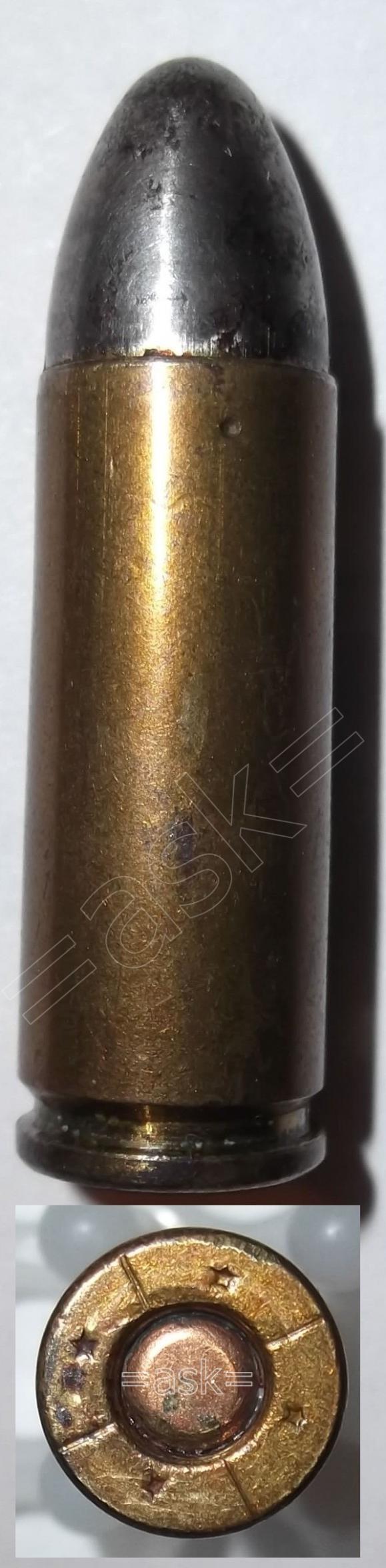

    Для начала - давайте рассмотрим внешний вид этого патрона - вот, что бросается в глаза:
    1: Довольно длинная гильза: 25 мм
    2: Пуля которая схожа с пулей 9х19

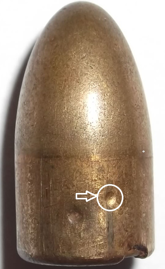

    3: Способ фиксации пули : кернение 3-мя точками.
    5 пользователям это понравилось.

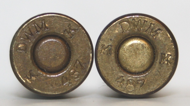

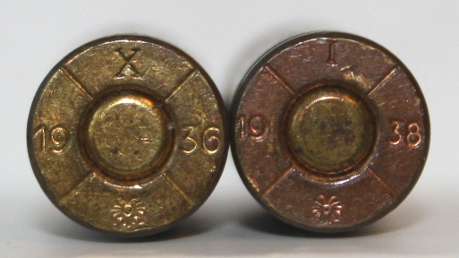

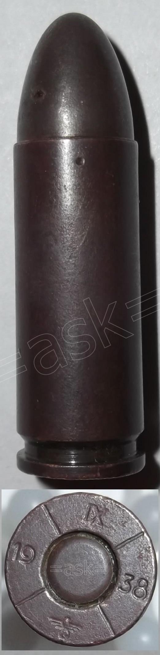

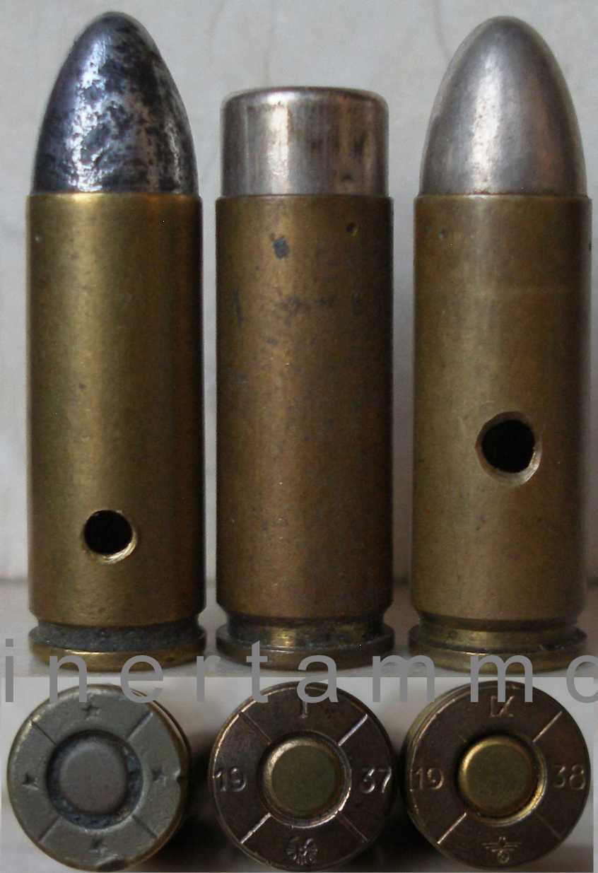

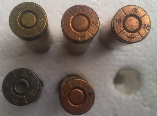

    теперь моя очень скромная подборка:
    1: Fémárú Fegyver és Gépgyár, de Budapest. (Венгрия).
    2: Gustloff-Werke - Otto Eberhardt Patronenfabrik. (Хиртенбергская патронная фабрика) (Австрия). - исправил :D
    3: Gustloff-Werke - Otto Eberhardt Patronenfabrik. (Австрия).
    p.s. если я снова накосячил с производителями - не ругайтесь, я не специально.

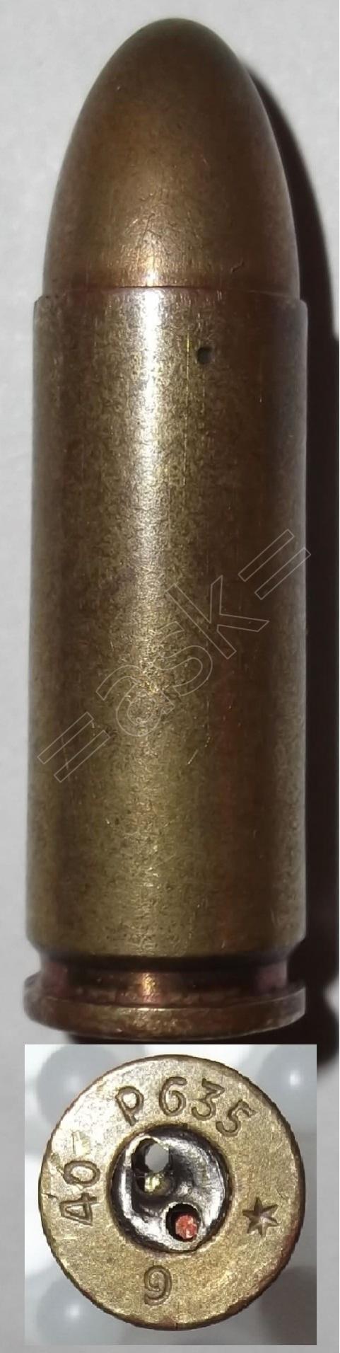

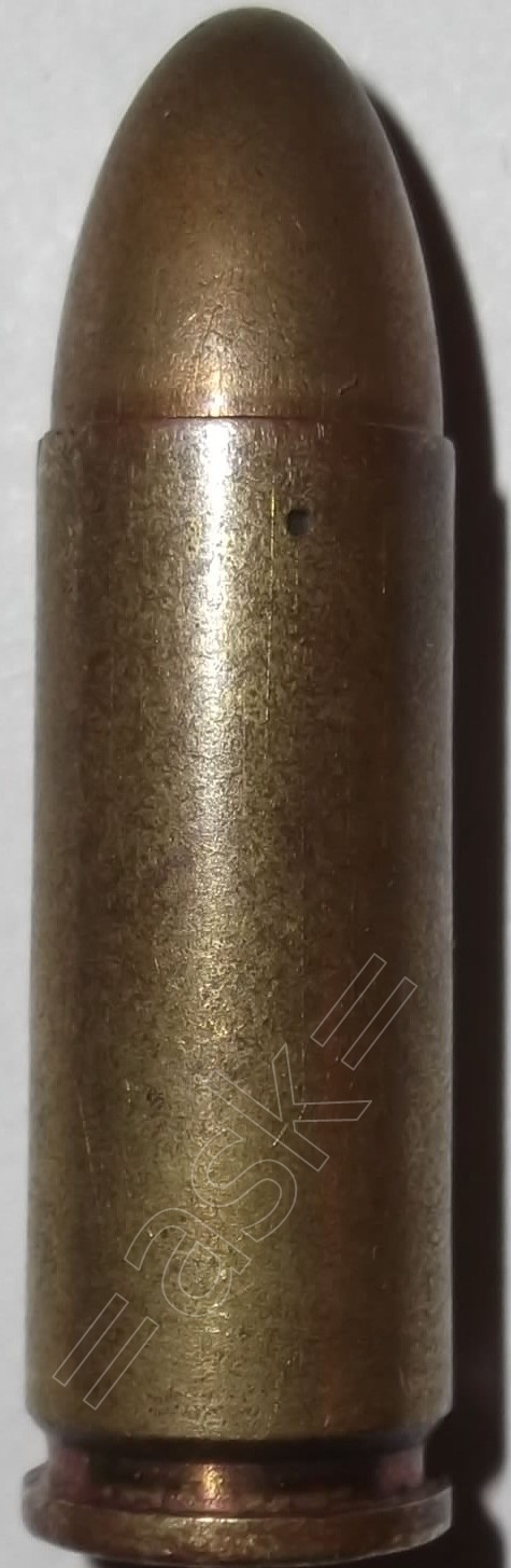

    p.s. Все патроны - ММГ:p

  7. treshkin
    treshkin Moderator
    428
    65
    802
    4.281
    Київ, Україна
    Мне кажется. что это больше похоже на Хиртенбергскую патронную фабрику
    В 1938 г. это была еще просто Хиртенбергская патронная фабрика, Густлофф-Верке она стала, как я уже писал, в конце 1939-начале 1940 г.
    3 пользователям это понравилось.

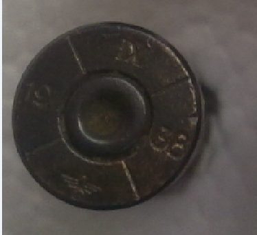

    Кто подскажет,из чего отстреляна гильза?
    4 пользователям это понравилось.
  19. INVEST_R 7.62
    INVEST_R 7.62 Oberfeldwebel
    У більшості бачених мною 9х25 саме такий слід відстрілу... ХЗ, внаслідок дуже "жирного" сліду бойка ударника - думаю на машинен-пістолє (якийсь формату С-100 чи щось на кшталт).
    1 человеку нравится это.

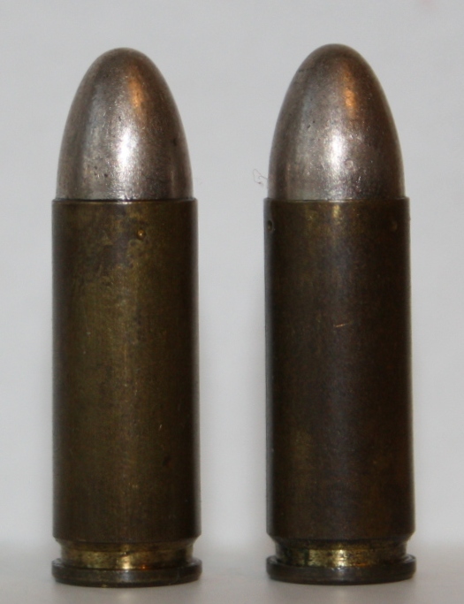

  23. 2m-outrage
    2m-outrage Oberstleutnant
    3.113
    Ravenholm, Zombiland
    После ваших показов мне тут делать нечего. Отмечусь, правда, парой штук. Вроде таких не было еще
