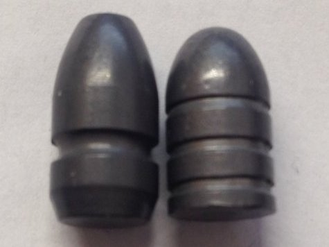

    По бюджетным - литые на пулелейке с полимерным покрытием, в том числе есть тяжелые пули для мощного дозвука к примеру 10 грамм. Поставщики свинцовых пуль вот:
    https://reibert.info/threads/svinco...-8-7-95-8-2-9-00-gramma-pm-45-asr-ak.1022874/
    и вот
    https://reibert.info/threads/kuli-svincevi-z-polimernim-pokrittjam.1061720/

    Если сгрупировать все варианты предложений по форме и весу свинцовые пули в полимере то будет вот так:

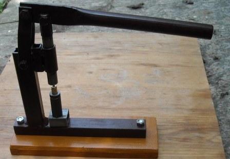

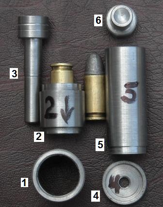

    Как и чем собирать патроны 9x19? Есть несколько вариантов:
    1. Пресс для релоада и набор матриц например от фирмы LEE
    2. Молотковый набор.
    3.Простой ручной пресс + набор втулок, все вместе стоит примерно 600 грн.
