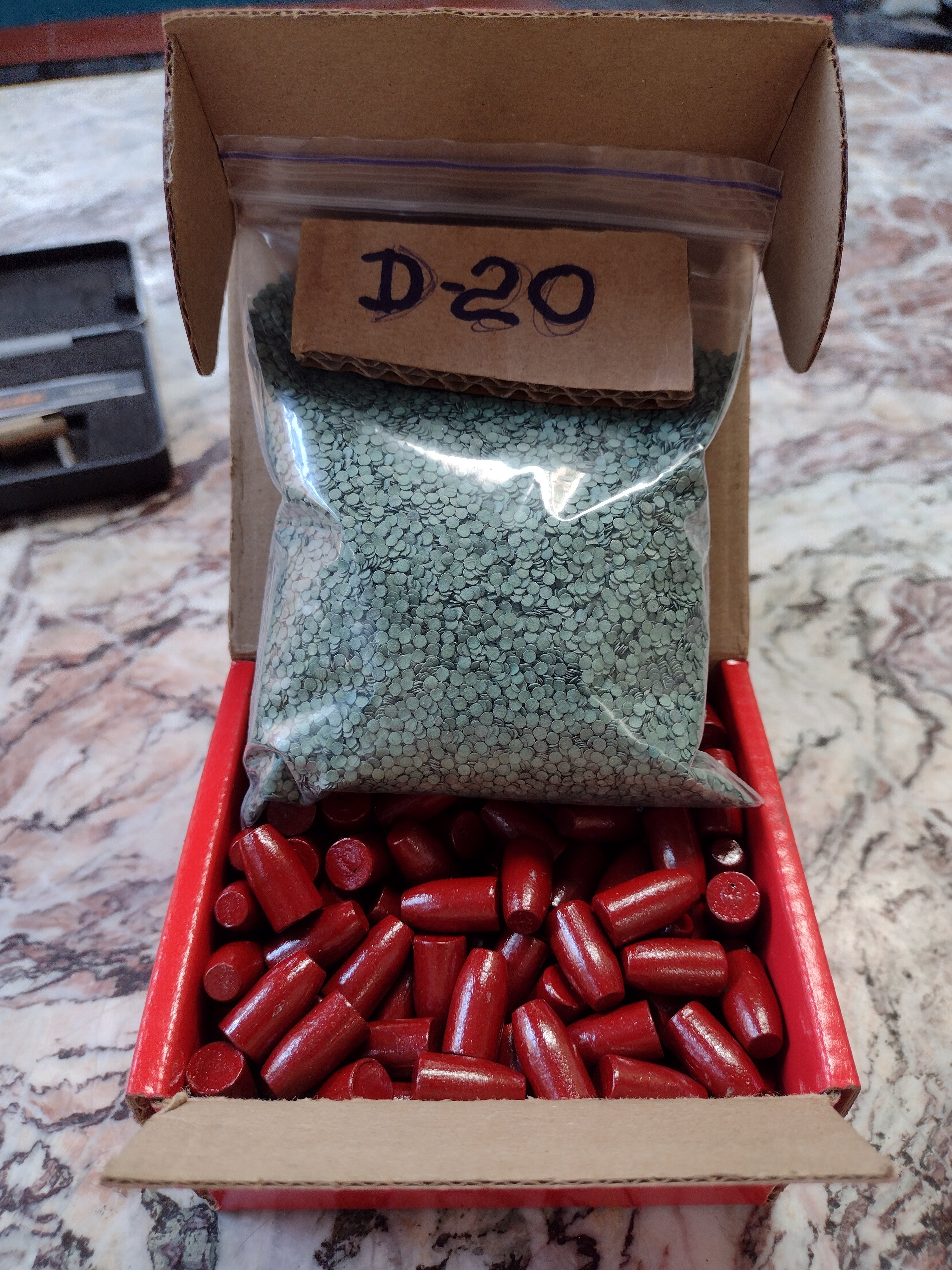

    Знайшов Д20.
    akms1974 та berger2000 подобається це.
  9. Кролик 1
    Кролик 1 Stabsfeldwebel
    865

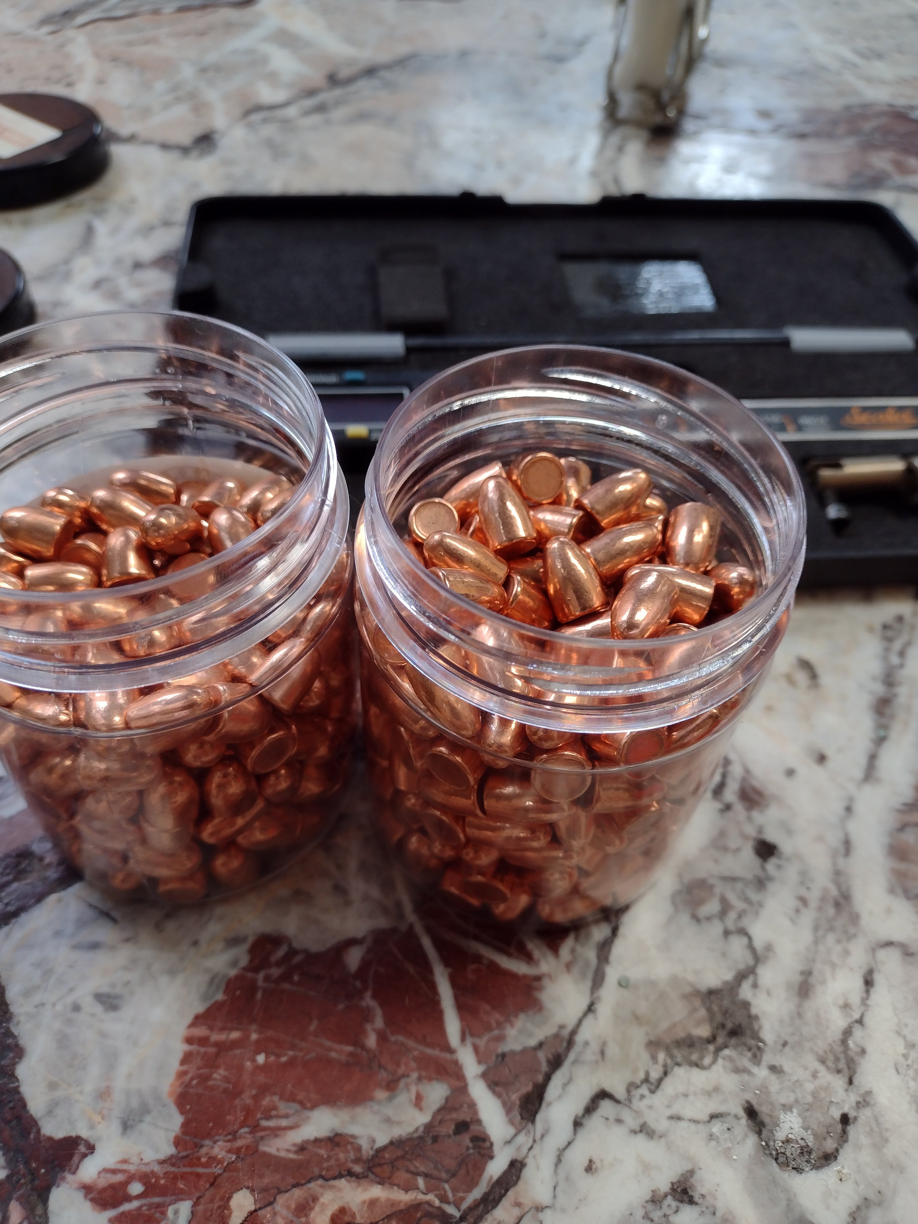

    Але ще такого приплило :
    100 та 115 . До них э комплект тонера 206SV по кількості.
    Це є результат непоміркованої жадібності та швидких невиважених рішень. :(
    Тому перший комлект 150 та Д20 піде на продаж.

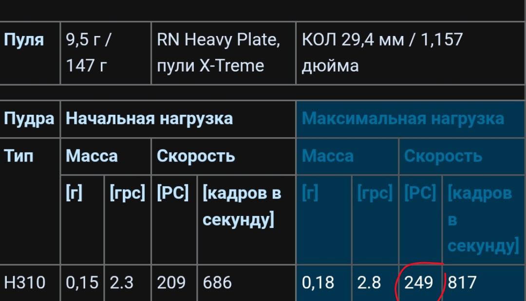

    однако, ... если я правильно понял, то скорости не выше 210м/сек. (??)
  14. Чехус
    Чехус Oberfeldwebel
    333
    Словакия
    Неправильно)
    Это минимальное значение скорости, макс 249м/с.
    Если сравнивать дульную энергию, то 147грейновая пуля(9,5г) кроет стандартную 124грейновую(8г)

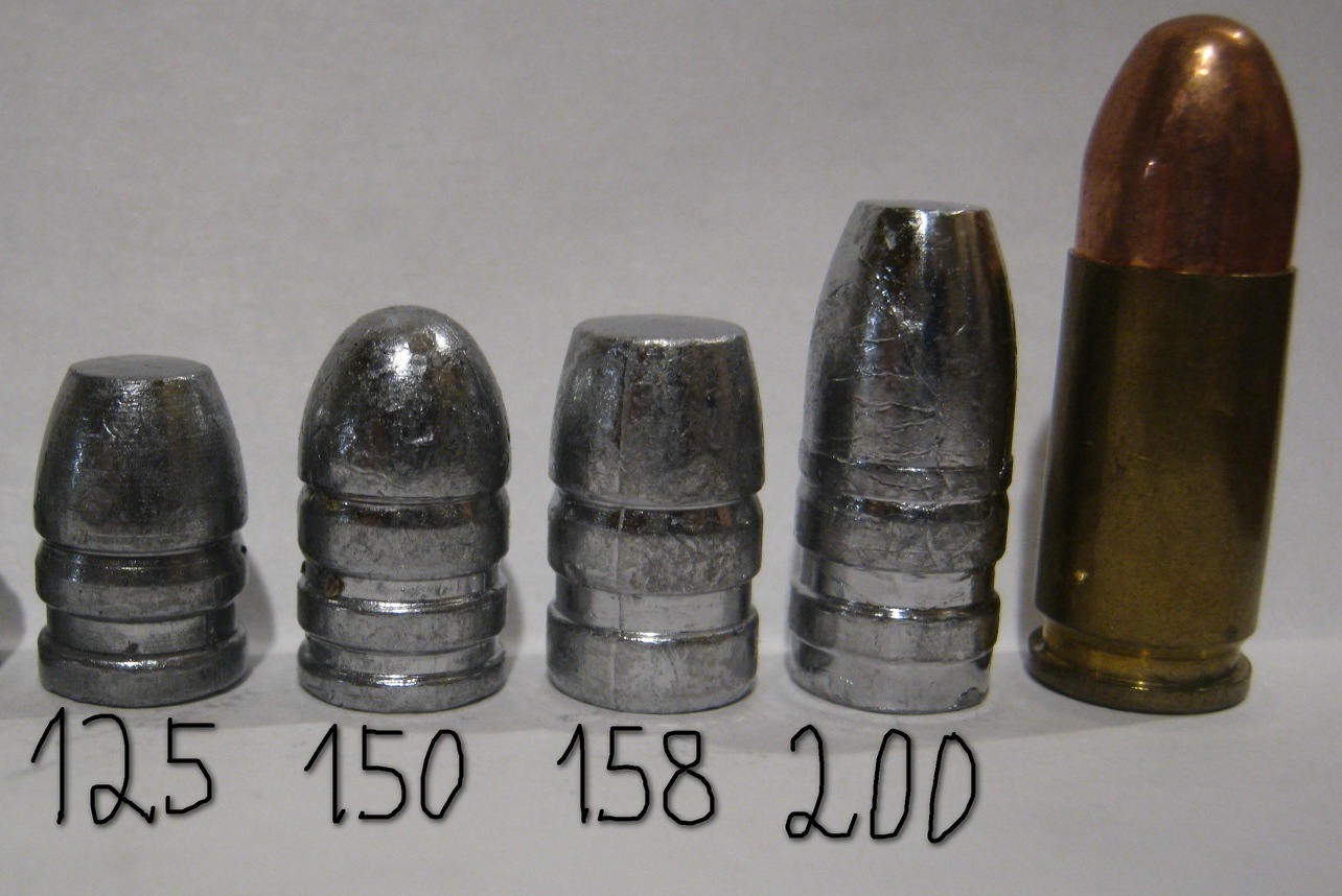

    Охотники хотят пулю потяжелее потому что любая пуля переходя с воздуха в более плотную среду РЕЗКО теряет скорость - а вес ОСТАЕТСЯ. Сравнение 9x19 с 223rem некоректное 500 дж против 1800 дж. Например пуля 7,62x39 FMJ 8 грамм 760 м/с на охоте дает подранка - а свинцовая 12 грамм при 450 м/с валит на месте.
    Смысл-то в чем собственно - пуля 9x19 не способна пробить даже кевларовую каску - про броники и говорить не нада. Настильность да хорошо. Но в реальности дальше 100 метров без оптики уже просто не вижно даже грудную мишень. Пуля FMJ 124 грана 360м/с вполне себе легко пробьет на вылет руку ногу плечо и улетит дальше унося кучу энергии. А нам нада чтобы как на охоте - она отдала ВСЮ свою энергию которой по-сути понты всего 500 Дж - отдала биообъекту - а для этого она должна иметь ЭКСПАНСИВНОСТЬ. Оболочка FMJ стандартная штампованная из латуни внутри свинец - не имеет никакой экспансивности вовсе - то есть это худший вариант из всех возможных. Ваши пули 100 115 это вроде омедненный свинец хз может они и будут плющится - а может и не будут - но на дозвуке думаю что не будут. Ваши свинец в полимере 154 грана плющится на дозвуке НЕ БУДУТ ибо там твердый свинцовый сплав использован.
    Вот тест на экспансивность пуль 125 150 158 гран из МЯГКОГО свинца
    тестирование свинцовых пуль весом 125 150 159 грейн на дозвуковой скорости 320м/с, стреляли из карабина 9x21 по мокрому песку, глубина проникновения пуль примерно 25 сантиметров. Пули после отстрела выкопали и сфотографировали.
    [​IMG] [​IMG] [​IMG] [​IMG]
    отстрел пуля 158 грейн без экспансивной доработки - так как пуля ТУПОНОСАЯ открылась норм
    отстрел пуля 125 грейн экспансивная открылась грибком
    отстрел 150 грейн экспансивная (два последних фото - пуля попала в какие-то корни травы в песке и ее размотало)
    [​IMG] [​IMG] [​IMG] [​IMG] [​IMG] [​IMG] [​IMG]
    Мои общие выводы - для охоты оптимально 158 грейн без экспансивной доработки или 150 грейн экспансивная - они обе имеют умеренную экспансивность сохраняя больше энергии на глубокое пробитие тканей. Замена всей линейки пуль на тупоносые круглоголовые и со срезанной верхушкой - дало отличный результат - экспансивность РЕЗКО повысилась. Вопрос - а зачем нужна эта экспансивность - а нужна она для того чтобы пуля не могла пробить на вылет унеся вдаль часть наших 500Дж энергии - чтобы даже попав в ногу руку шею - она там развернулась разорвав мышцы потрощив кости и полностью отработала по мясу. Охота и самооборона.

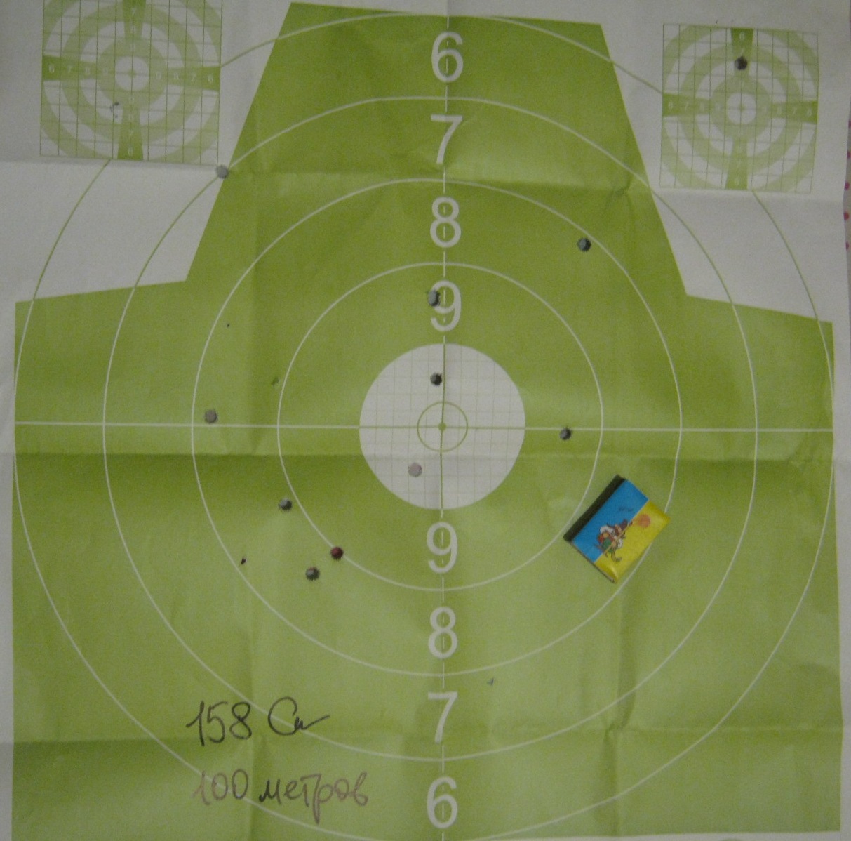

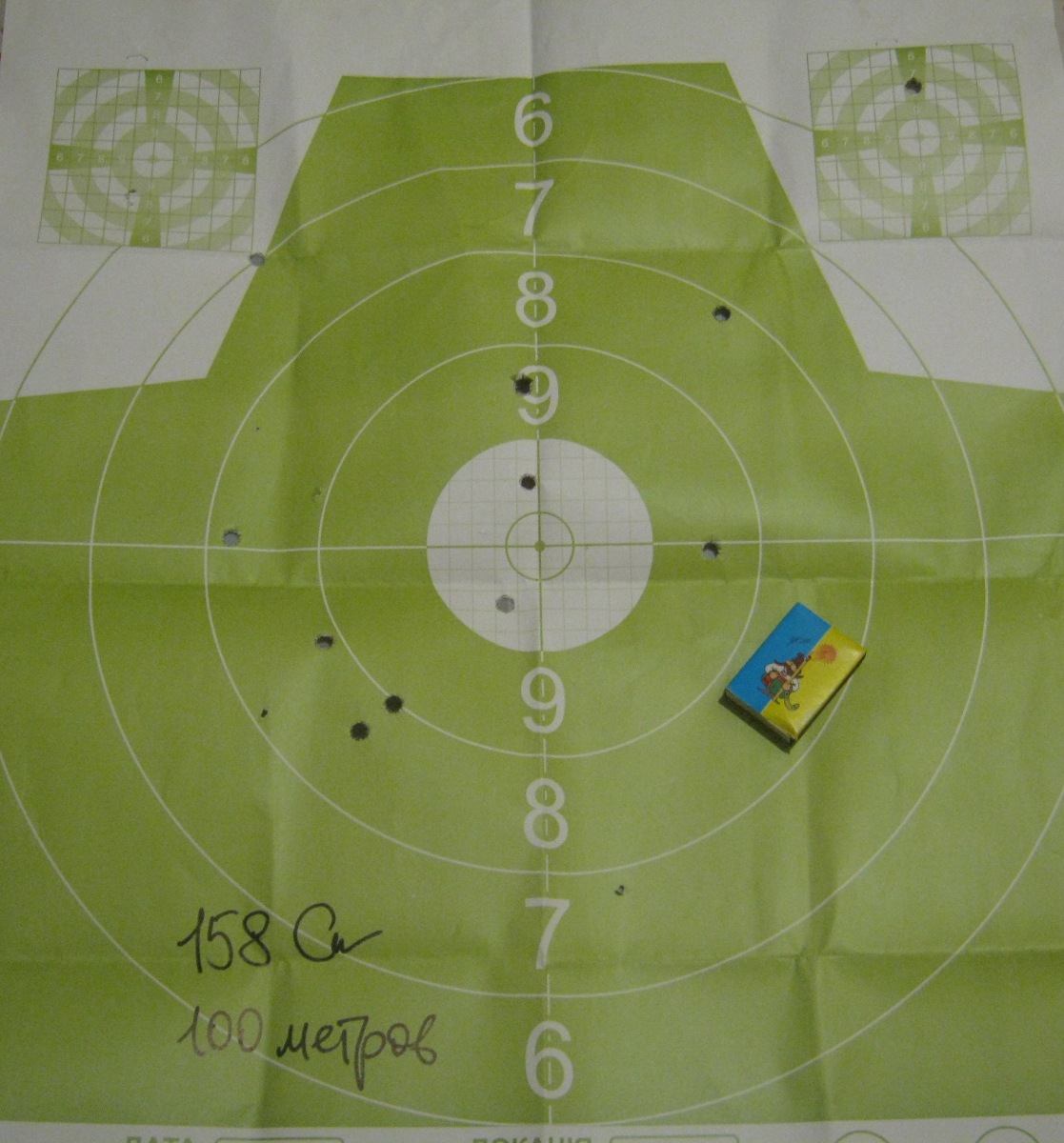

    Пули 9x19/9x21 на дозвуке ЛЮБЫЕ показывают плохую балистику и нестабильную траекторию. До 50 метров еще хоть как-то можно стрелять. На 100 метрах попасть даже в грудную мишень с оптикой и предварительной пристрелкой сложно.
    Вот моя мишень из тира 100 метров пуля 158 гран
    Производитель патронов думает только о своей прибыли и о том как непонятно что никому не нужное продать. Все. Оружие это не игрушка и рабочий инструмент. Иметь отдельно патроны для неотвественных пострелух по бумажкам и отдельно нормальные патроны с хорошей эффективностью? Можно. А если вы их перепутаете в момент экстренной самообороны тогда как.
    Все мои рецепты (ну почти все) на пулях любого веса имеют мощность стандартную 500 Дж. Легкая будет пуля стандартная 124 грана или тяжелая - не имеет никакого значения. И да для тяжелых пуль нужен не такой быстрый порох как Ba10 206sv а что-то более медленное например NS D20 Maxam CSB-2 Шостка СП-Спорт.
