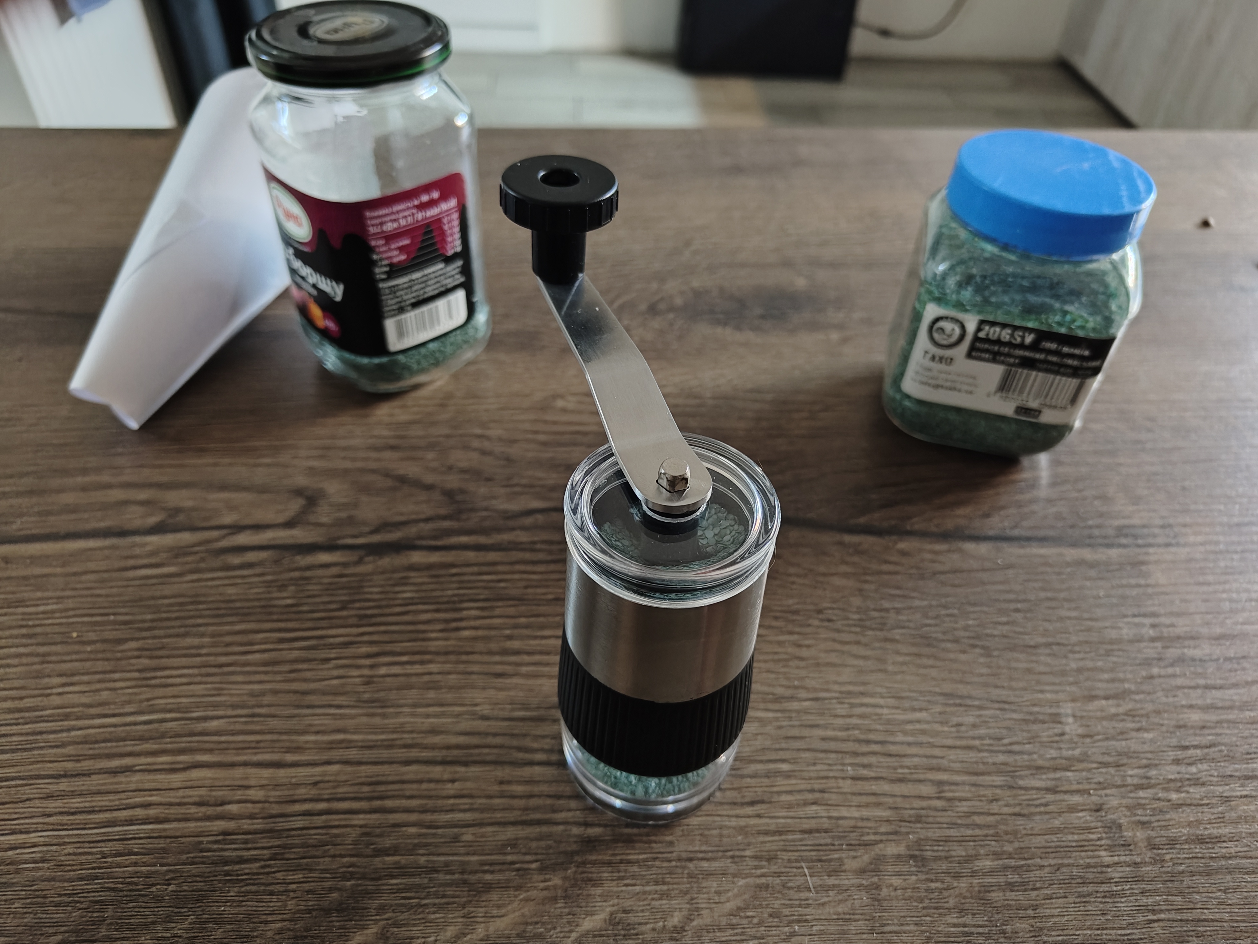

    Сомневаюсь, что в гильзу 9х19 сядет пуля 154грейна с этим порошком. Молоть надо. С 0,26грамма автоматика нормально работает на глок. Скорость +/-300

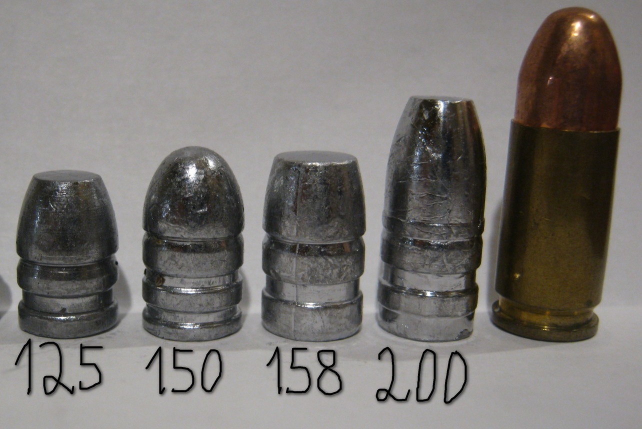

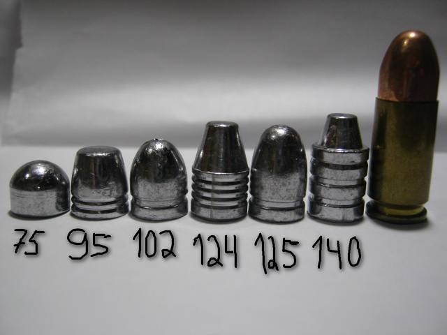

    У меня все цифры проверены через отстрел на хронографе, пули свинцовые
    9x19-all-1a.jpg 9x19-all-1a.jpg 9x19-all-3.JPG 9x19-147-grain.jpg 9x19-200-grein.jpg
    Пуля 9x19 9x21 вес 75 грейн COL 23 мм:
    1. порох Nobel Sport 206v 0,30 грамм = сверхзвук
    2. порох Nobel Sport 206sv 0,30 грамм = сверхзвук
    3. порох Nobel Sport A1 0,30 грамм = сверхзвук
    4. порох Nobel Sport D20 0,30 грамм = сверхзвук
    5. порох Тахо CSB-2 0,30 грамм = сверхзвук
    Пуля 9x19 9x21 вес 102 грейн 6,8 грамма COL 29,8 мм:
    1. порох Nobel Sport 206v 0,23 грамм = дозвук 325м/с 360Дж
    2. порох Nobel Sport A0 0,40 грамм = сверхзвук 470 м/с 751Дж
    3. порох Тахо CSB-2 0,30 грамм = сверхзвук
    Пуля 9x19 9x21 вес 105 грейн COL 29,9 мм:
    1. порох Nobel Sport A0 0,40 грамм = сверхзвук 480 м/с 750Дж
    2. порох Nobel Sport A0 0,27 грамм = сверхзвук 403 м/с
    3. порох Nobel Sport 206v 0,26 грамм = сверхзвук 390 м/с
    4. порох Nobel Sport D20 0,35 грамм = сверхзвук 440 м/с
    Пуля 9x19 9x21 вес 125 грейн 8,2 грамма COL 29,8 мм:
    1. порох Nobel Sport 206sv 0,26 грамм = сверхзвук 351м/с 505Дж
    2. порох Nobel Sport 206v 0,27 грамм = сверхзвук 362м/с 537Дж
    3. порох Nobel Sport D20 0,25 грамм = сверхзвук 348м/с 498Дж
    4. порох Nobel Sport 206s 0,29 грамм = сверхзвук 349м/с 499Дж
    5. порох Nobel Sport A0 0,28 грамм = сверхзвук 351м/с 505Дж
    6. порох Тахо PSB-1 0,30 грамм = сверхзвук 355м/с 517Дж
    7. порох Тахо CSB-2 0,30 грамм = сверхзвук 344м/с 485Дж
    8. порох Nobel Sport A1 0,25 грамм = сверхзвук
    9. порох Nobel Sport 206sv 0,2 грамм = дозвук 301м/с 371Дж
    10. порох Nobel Sport 206sv 0,23 грамм = дозвук 328м/с 441Дж
    11. порох Тахо PSB-1 0,27 грамм = дозвук 316м/с 409Дж
    12. порох Тахо CSB-2 0,27 грамм = дозвук 328м/с 441Дж
    13. порох шостка СП-Спорт 0,25 грамм = 360м/с
    14. порох шостка СП-З-К 0,27 грамм = сверхзвук

    Пуля 9x19 9x21 вес 158 грейн COL 28,3 мм:
    1. порох Nobel Sport D20 0,25 грамм = дозвук 326 м/с
    2. порох Nobel Sport D20 0,24 грамм = дозвук 311 м/с
    3. порох Nobel Sport A0 0,24 грамм = дозвук 311 м/с
    4. порох Nobel Sport A0 0,20 грамм = дозвук 288 м/с
    5. порох ТАХО CSB-2 0,25 грамм = дозвук 313 м/с
    6. порох ТАХО CSB-2 0,22 грамм = дозвук 294 м/с
    7. порох Nobel Sport 206s 0,23 грамм = дозвук 310 м/с
    8. порох Nobel Sport 206v 0,23 грамм = дозвук 311 м/с
    9. порох шостка СП З-К 0,28 грамм = дозвук 286 м/с
    10. порох шостка СП З-К 0,31 грамм = дозвук 313 м/с
    11. порох Maxam scb 1m 0,22 грамм = дозвук
    12. порох Nobel Sport D20 0,30 грамм = сверхзвук
    13. порох Nobel Sport Ва 7 1/2 0,24 грамм = 285 м/с
    14. порох Nobel Sport Ва 7 1/2 0,22 грамм = 270 м/с
    15. порох шостка СП-Спорт 0,27 грамм = дозвук
    Пуля 9x19 9x21 вес 200 грейн, COL 30 мм:
    1. Порох Hodgdon Titegrоup 0,20 грамм = дозвук 279 м/с
    2. Порох Hodgdon Titegrоup 0,21 грамм = дозвук 290 м/с
    3. Порох TAXO CSB-2 0,24 грамм = дозвук 275 м/с
    4. Порох Nobel Sport D20 0,23 грамм = дозвук 266 м/с
    5. Порох Nobel Sport 206V 0,23 грамм = дозвук 275 м/с
    6. Порох Nobel Sport 206SV 0,20 грамм = дозвук 234 м/с
    7. Порох TAXO PSB-1 0,20 грамм = дозвук 255 м/с
    8. Порох Nobel Sport A0 0,21 грамм = дозвук 271 м/с
    9. порох шостка СП З-К 0,23 грамм = дозвук 243 м/с
    10. порох шостка СП З-К 0,25 грамм = дозвук 259 м/с
    11. порох шостка СП-Спорт 0,25 грамм = дозвук

    Сложно размолоть? Сложнее чем искать другой порошок?

    1. Вот тут подробней, ибо вообще не понимаю о чем. Что размолоть ? Порох со снаряда?
