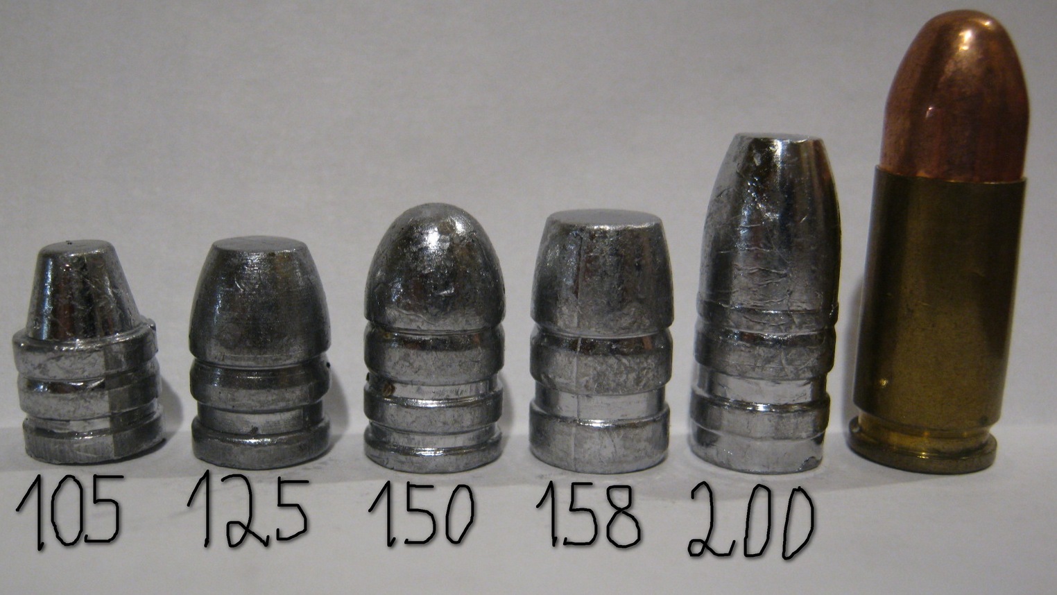

    Мой новый модельный ряд пуль для 9x19 9x21 .380acp теперь выглядит вот так:
    akms1974, Олег САН та Yuber подобається це.

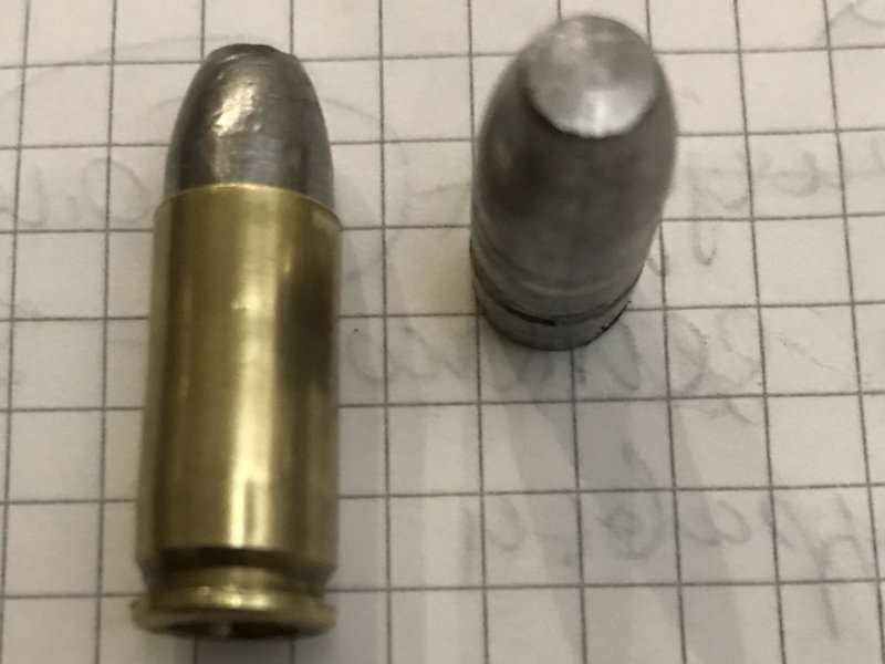

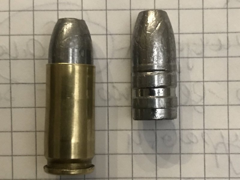

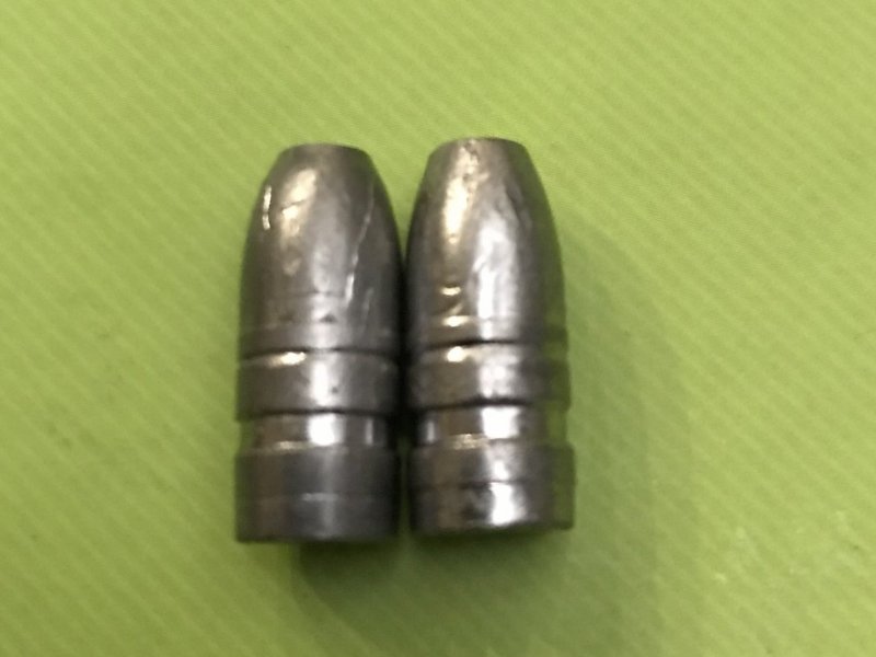

    Провели тестирование моих новых пуль 9x19 9x21 вес 200 грейн 13,35 грамм Тяжелые для дозвука. Пуля отсайжена в .356". Снаряжена в гильзу 9x21 и отстреляна из карабина Цвиркун.
    Вот собранный патрон 9x21 с пулей 200 грейн и пуля 200 грейн рядом с ним:
    Вот коллаж - справа новая пуля - слева пуля снаряженная в патрон и потом извлеченная из него - видны примятости на ведущих поясках:
    Результаты отстрела длина патрона COL 30 мм :
    Порох Nobel Sport A0 0,19 грамм скорость 256м/с 437Дж поддутие гильзы
    Порох Nobel Sport A0 0,20 грамм скорость 262м/с 458Дж поддутие гильзы
    Порох Nobel Sport A0 0,21 грамм скорость 271м/с 490Дж поддутие гильзы
    Порох TAXO PSB-1 0,18 грамм скорость 238м/с 378Дж
    Порох TAXO PSB-1 0,20 грамм скорость 255м/с 434Дж
    Yuber та akms1974 подобається це.

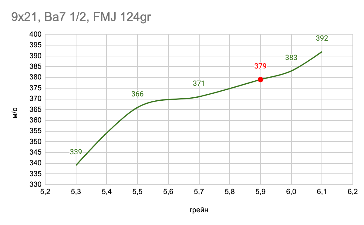

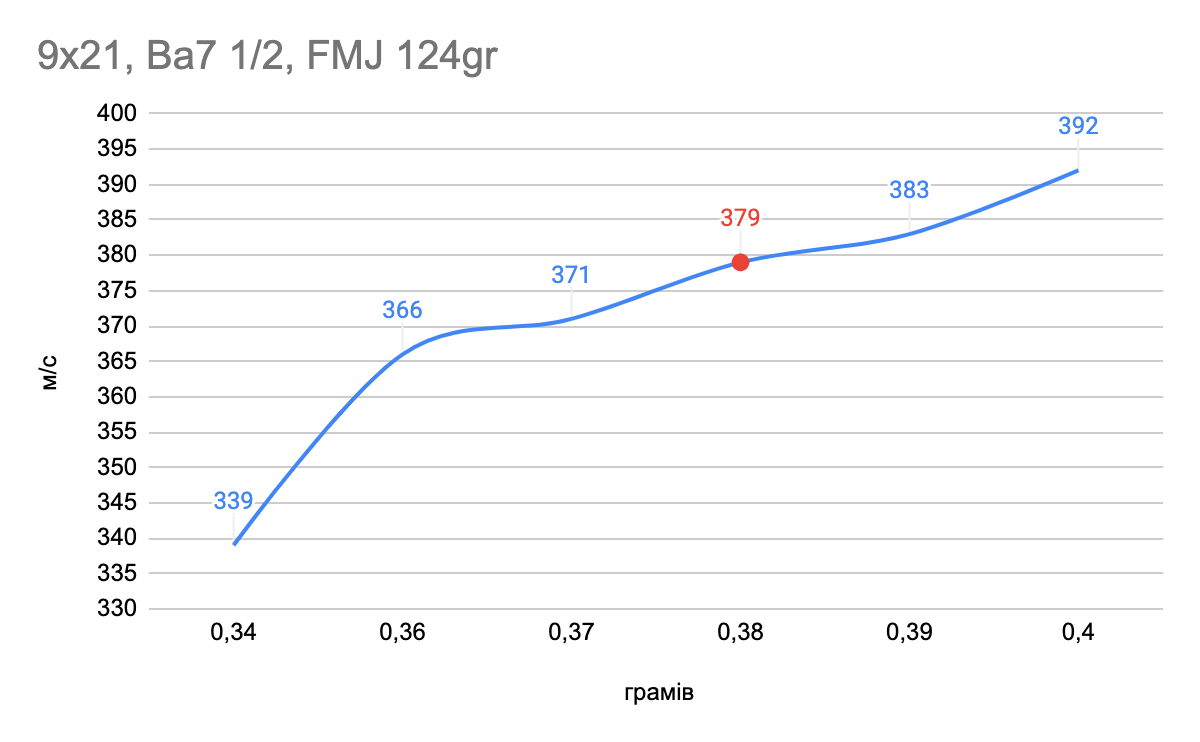

    Vectan Nobel Sport Ba7 1/2,
    FMJ 124gr (Чехія),
    легкий кримп,
    капсуль CCI-500,
    COAL 1.170'' (29,7мм)
    5,3 гр (0,34г) - 339 м/с
    5,5 гр (0,36г) - 366 м/с
    5,7 гр (0,37г) - 371 м/с
    5,9 гр (0,38г) - 379 м/с (рекомендований максимум!)
    6 гр (0,39г) - 383 м/с
    6,1 гр (0,4г) - 392 м/с
    5.4-5.5 грейн (0.35 г) Ba7 1/2 співпадають по швидкості і балістиці з заводськими STS 124gr (360м/с).
