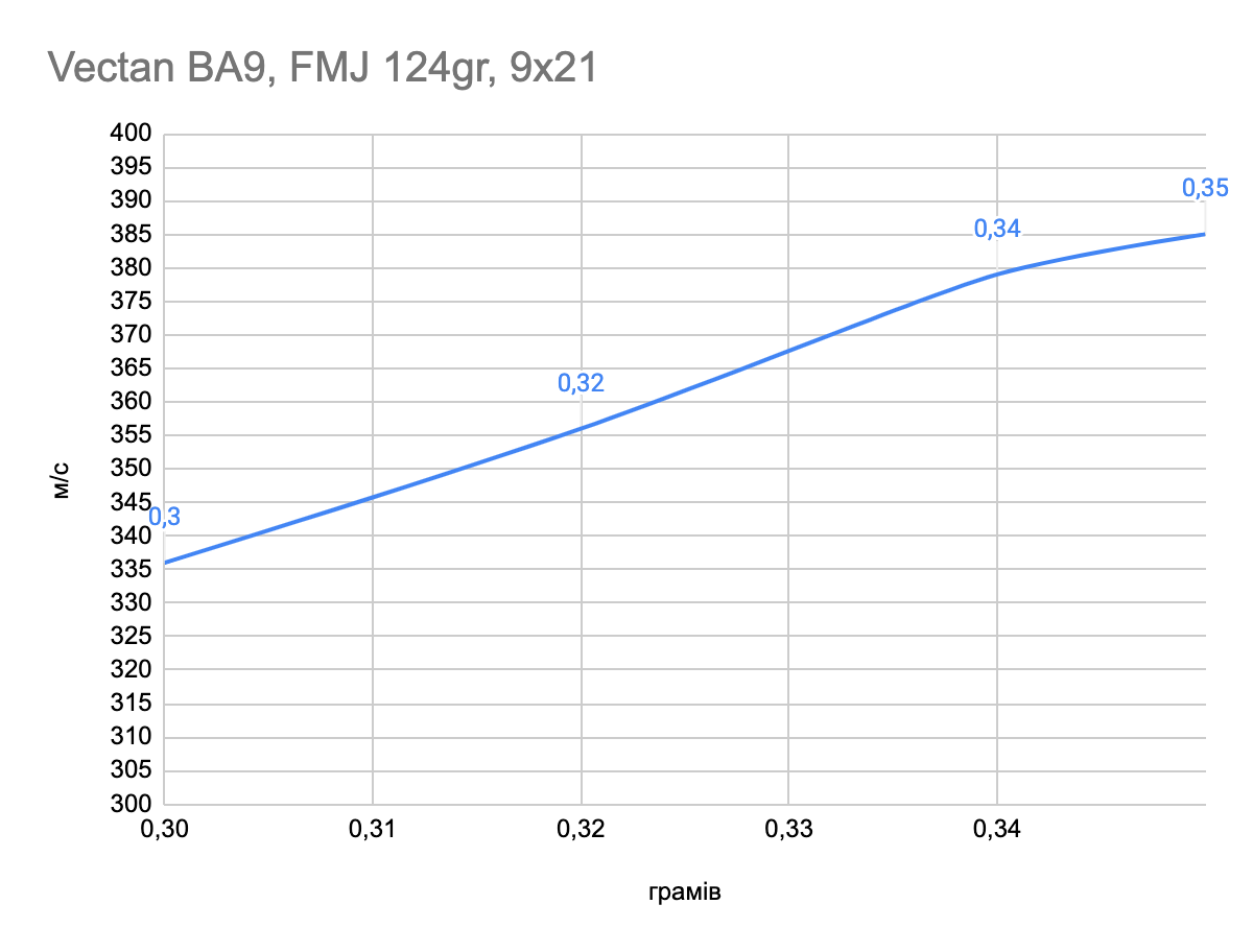

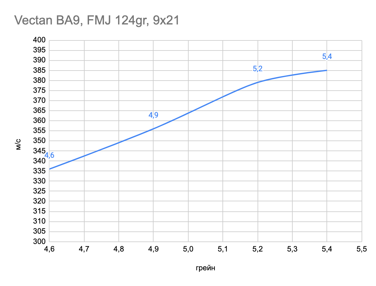

    Vectan Nobel Sport Ba9,
    FMJ 124gr (Чехія),
    легкий кримп,
    капсуль CCI-500,
    COAL 1.171'' (29,72мм)
    4.6 грейн (0,3г) - 336 м/с
    4.9 грейн (0,32г) - 356 м/с
    5.2 грейн (0,34 г) - 379 м/с
    5.4 грейн (0,35г) - 385 м/с
    4.9-5.0 грейн (0.32 грамів) співпадають по швидкості і балістиці з заводськими STS 124gr (360м/с).
    Останнє редагування: 16 тра 2022
    aeromax, Vit Kaschirniy, berger2000 та ще 1-му подобається це.

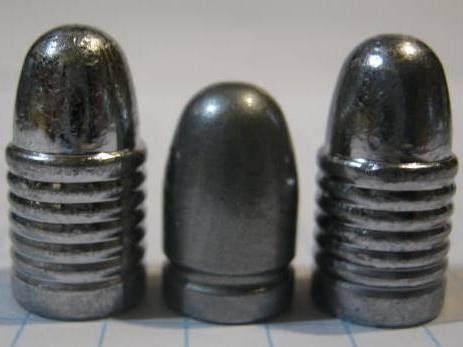

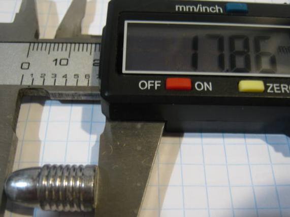

    Тут вот в чем дело. Хотя у 9x21 гильза на 2 мм длинее чем у 9x19 - но общая длина патрона одинаковая это 29,65 мм. Получаетсятак потому что в гильзу 9x21 пулю садят глубже. Поэтому и ПОЛЕЗНАЯ длина гильзы и место под порох - они одинаковы что 9x19 что 9x21. Вот фото:
    Я работаю на пулелейках от leeprecision беру те что 358 диаметра и после сайзинга в 356 делаю их для 9x19 9x21. Выбор там большой тяжелых пуль 140 150 158 200 грейн я уже все перебрал выбирая что лучше. Из пуль 158 грейн мне пока что нравиться больше вот эта
    а вот она и рядом собранный с ней патрон 9x21
    Как по мне она самая короткая по длине из всех 158 - больше места остается под порох и камеру сгорания пороха.
    Но уже приехали еще две пулелейки тоже под 158 грейн разной формы вот такие:
    А вот от пулелейки этой формы я отказался и ее продал - сильно длинная пуля
    356-158-grein.jpg 9x19-125-grein-2.JPG 9x19-158-grein.JPG 9x19-158-grein-2.JPG

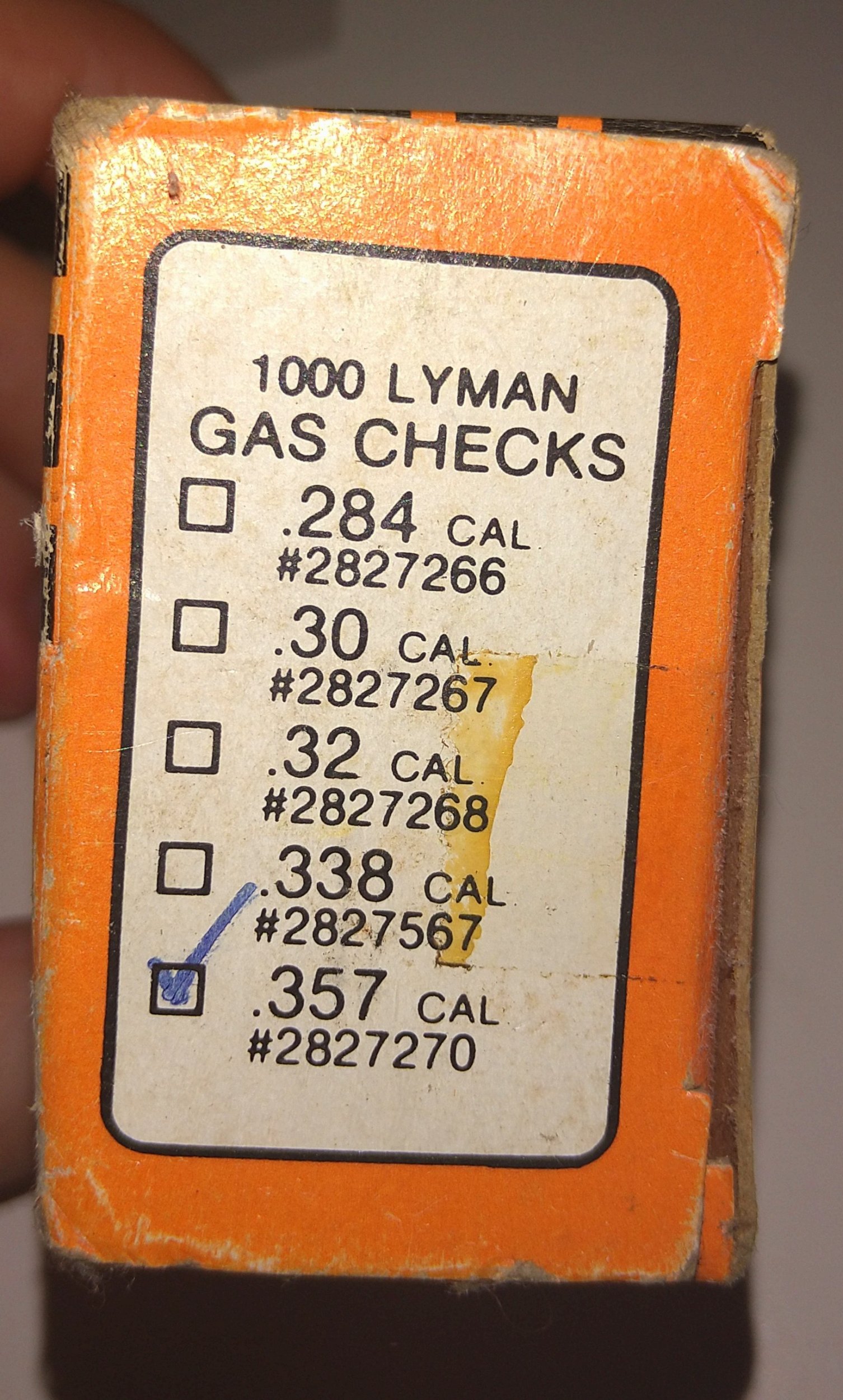

    Порылся в закромах и нашел. Газчеки для .357" , кошернее не бывает.
    berger2000, akms1974 та Yuber подобається це.

    Приветствую! Продаете?
    berger2000 та akms1974 подобається це.
  13. Andru
    Andru Leutnant
    11
    1.311
    Тут в теме Я выложил фото в чисто информативных целях. А не на продажу, тем более что это очень недешовая штука.

    У меня есть газчеки .356" медь дешовые производство Украина. Сегодня говорил с поставщиком - пресс-форма в наличии можно наладить производство - если они мне будут нужны.
    Я только что примерял - на пулю .358 они не садяться.
  15. Andru
    Andru Leutnant
    11
    1.311
    Это естественно .356" и .358" это разные газчеки. Даже у Рост76 газчеки для АК (.311") и ТТ (.309") разные по диаметру, хотя формально и то и то 7,62 мм.

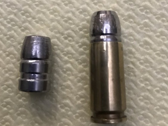

    Эта пулелейка сейчас во Львове проходит растаможку - надеюсь через неделю доедет ко мне и налью пробную партию. Когда сделаю пули - отдам их на тестирование и будет что-то понятно - и как они снаряжаются и какая длина и как с отдачей. Пуля вот такая
    Я на нее возлагаю большие надежды - судя по фото она будет идти по нарезам двумя ведущими поясками и все - должна нормально без особого усилия вылетать быстро и не давать большой отдачи. Это - теоретически.
    Ну а пули 158 грейн их успешно тестировали там все известно.
