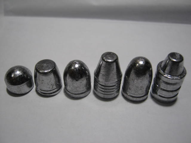

    А сможете выложить тут фото - все пули Вашего собственного производства? Было бы интересно и познавательно.
    Типа такого:

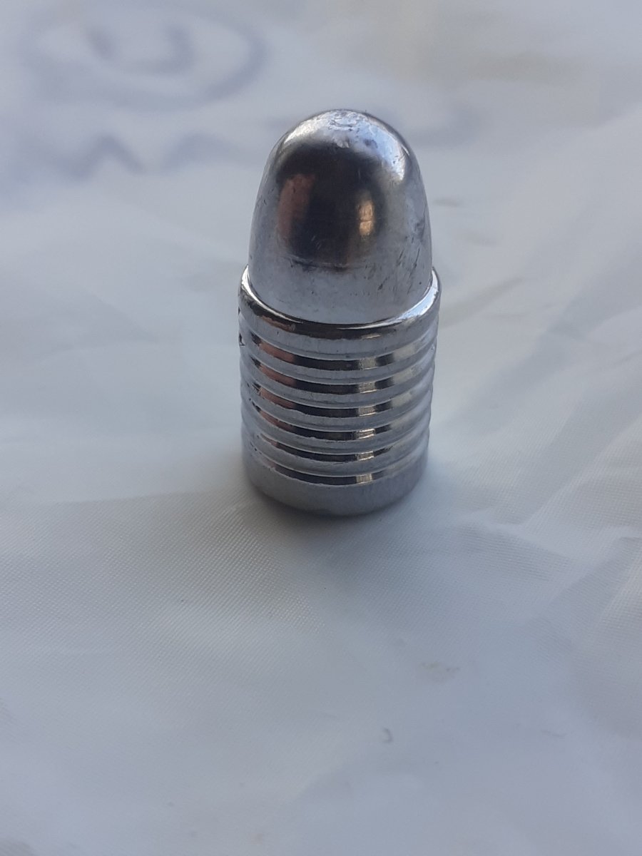

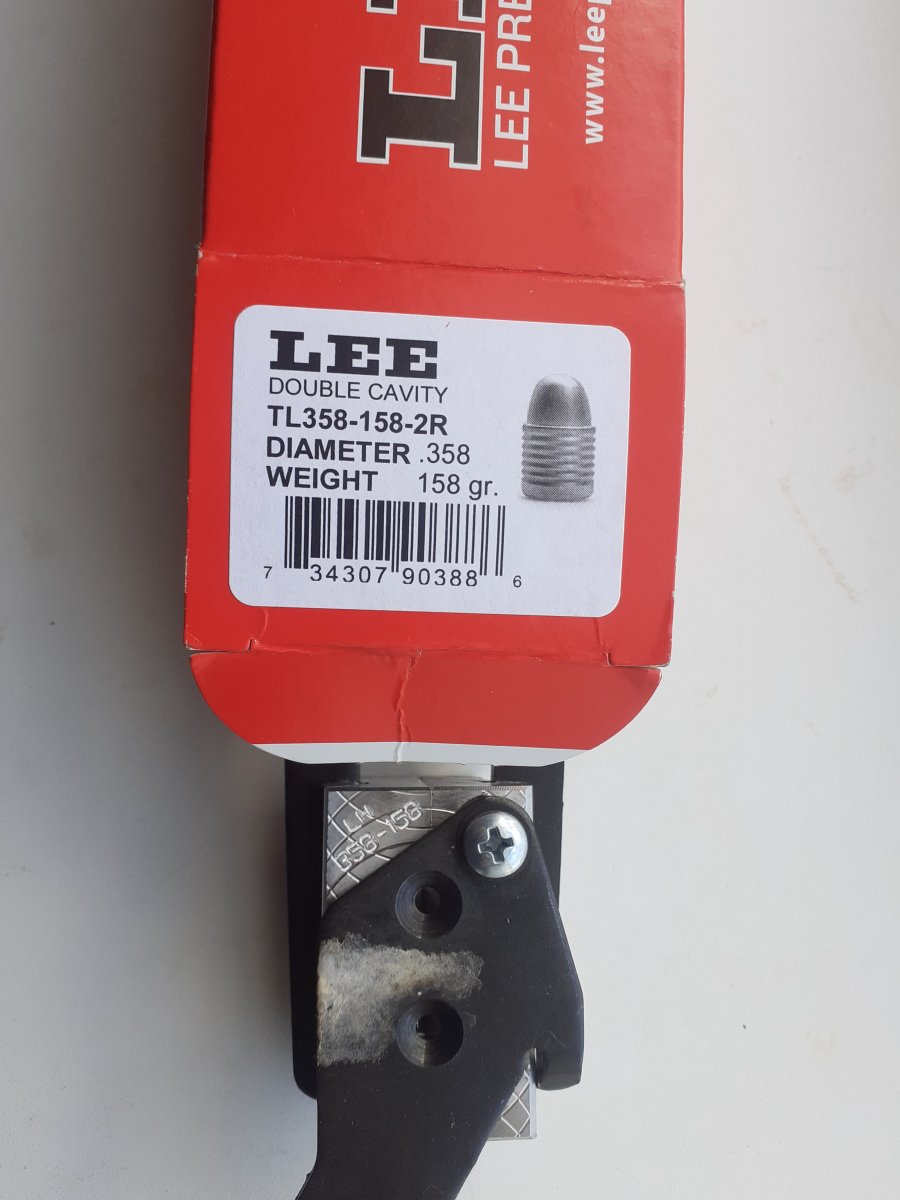

    Опробывал новую лейку 158 грейн.
    Отлил до полсотни пулек.
    Пулька выглядит так. Вес около 10 грамм на твёрдом свинце.
    Отсайзил в 365.
    Собрал c COL - 29,2 мм на Ва7 1/2.
    0,24 грамма Vср -285 м/с
    0.22 грамма V- 265-270 м/с
    Сухой брус примерно 120-150 мм навылет и в гонг.
    Недостаток - надо перенастраивать посадочную матрицу, сбивая старые настройки.
    Дальше 290 гнать нельзя будет передоз!
    Так что эту лейку вряд-ли буду использовать.
    Зато стрелять тихо, как из болтовика.

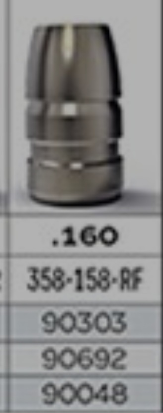

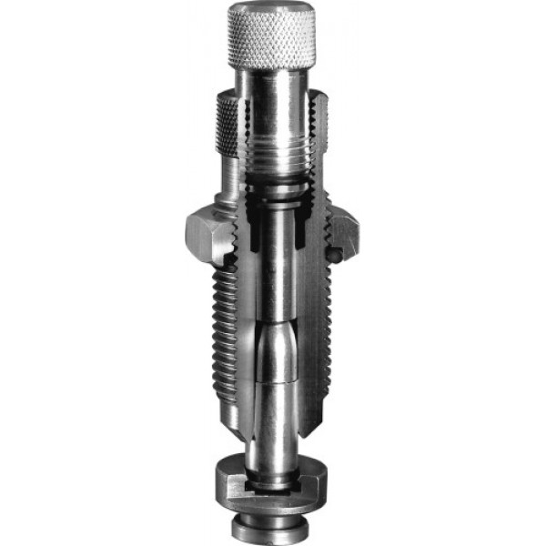

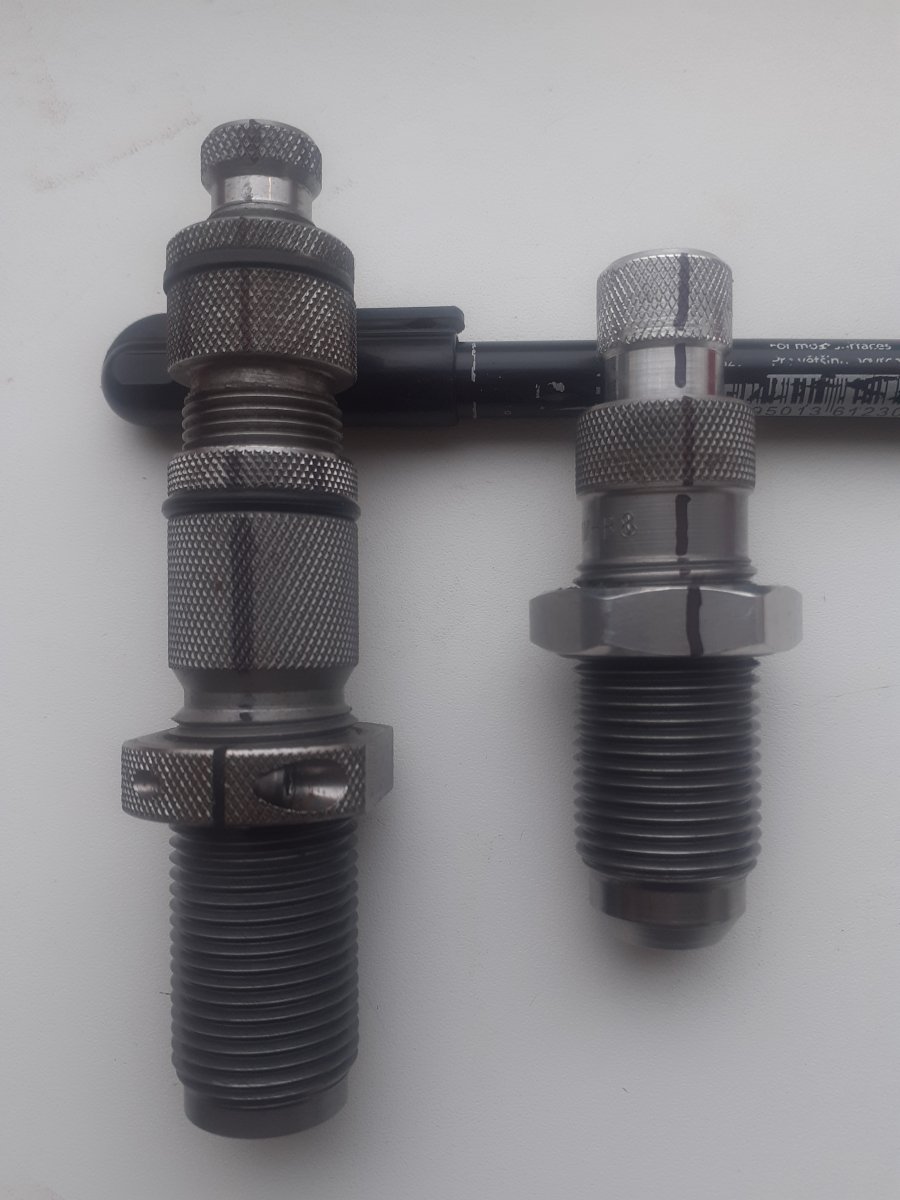

    В матрицах Хорнанди две регулировки в отличие от ЛЕЕ.
    Для этой пули надо ставить конусный шток вместо плоского и менять в величену кримпа.
    Вдобавок форма пули длиннее чем та котрая мне нада .
    COL или 29.2 или более 30,хх а это не лезет в магазин, стандарт 29.65.
    Когда кримп приходится на впадину между рёбрами пули будет менятся усилие страгивание пули в первоночальный момент.
    С "класической" 2R формой таких проблем нет.
    Там COL можно делать любой в разумных пределах.
    Проблема номер два, 18 мм пуля длиннее чем тупоносая и с малым COL 29,2 "камера сгорания пороха" ещё меньше, а давление будет выше.
    Что и видно на капсуле.
    Порох Ва7 1/2 итак самый медленный из пистолетных порохов, манулы под 158 грейновую пулю рекомендуют вроде порох SP2.
    Чтобы после работы с этой пулей вернутся к стандартной 123 FMJ, приходится испортить 2-3 патрона как минимум.
    Олег САН, berger2000 та Yuber подобається це.

    На настойку этого патрона, я испортил около десятка, играясь с COL и величиной кримпа.
    Испорченные патроны пометил маркером и тоже отстрелял в хрон, при одинаковой навеске пороха разница в скорости между ними была примерно 20 м/с, при обычных для меня около 5 м/с.

    Разница в посадочных матрицах ЛEE и Хорнанди Кастом.
    Обоими матрицами можно собрать хороший патрон, но дьявол всегда в мелочах.

    Чтобы видеть что не сбивались настройки на матрицах ЛЕЕ, делаю вертикальную метку маркерим, от верхнего регулировочного винта по всей матрице и гайке до пресса.

    Для матриц Хорнанди это тоже лишним не будет.

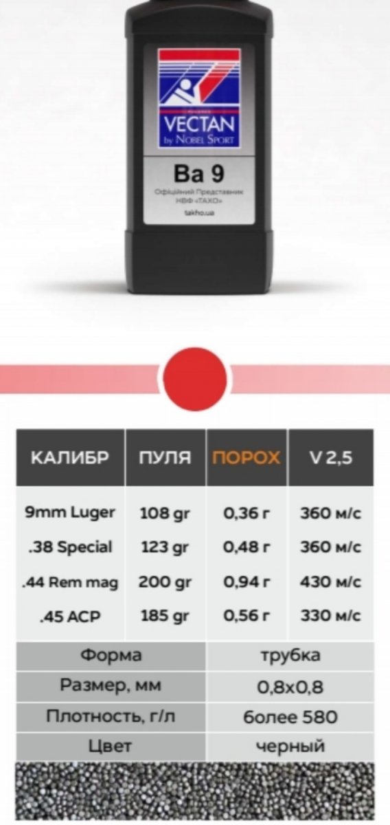

    Добрый день, есть три вопроса:
    1. Есть свинцовая пуля крашенная 147 гран. Порох только Вектан Ва9, сколько надо для дозвука?
    2. Есть свинцовая пуля 95 гран, Порох тот же, какая навеска?
    3. Если Ва9 для дозвука не подходит, то какой порох купить из имеющихся в продаже на форуме?
    заранее спасибо. :)

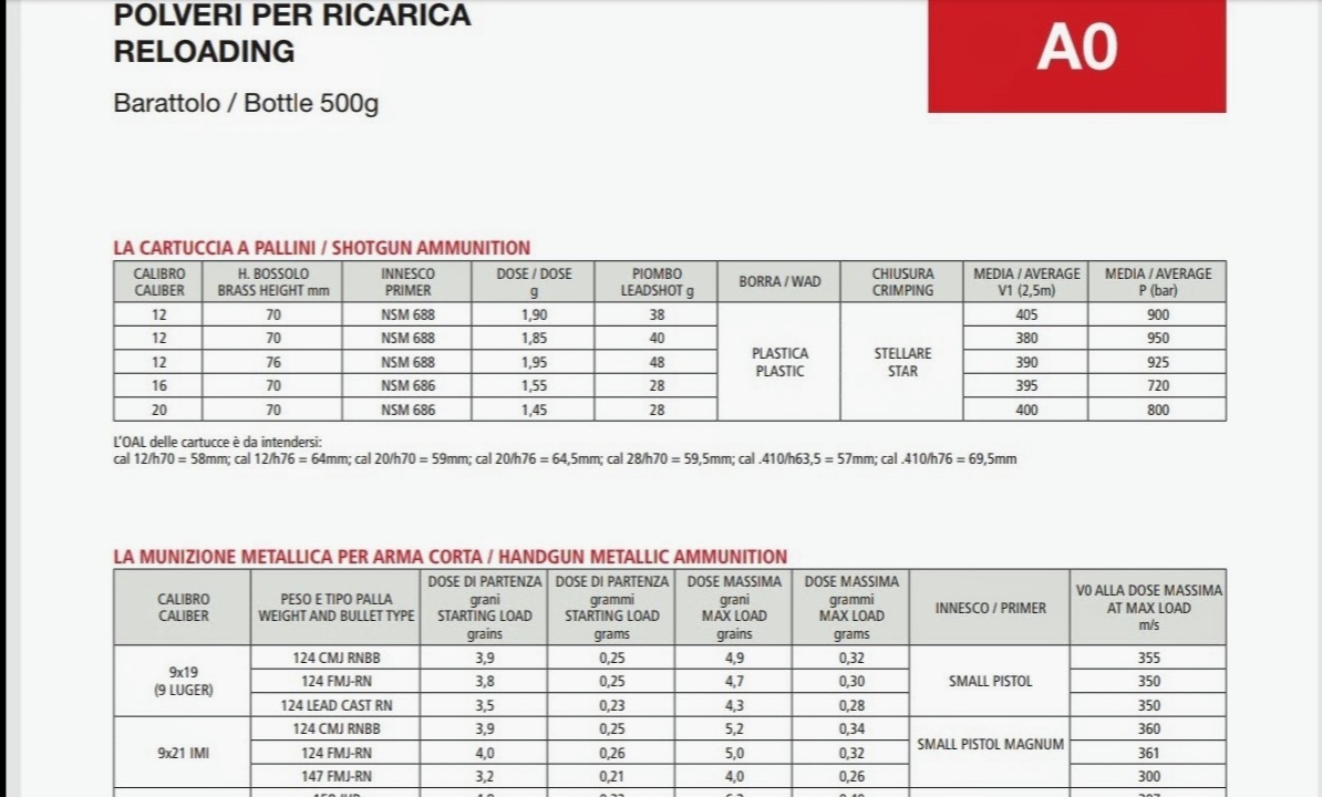

    https://www.nobelsport.it/prodotti-it/polveri/munizioni-arma-corta там есть пдф-файл.
    Вот здесь в конце страницы ссылка со все что Вам необходимо:

    Обычно в мануалах указывается пуля FMJ, под свинец в полимере нужна другая навеска.
    Для 95 гран.
    Для 147 гран порох АО.
    Для пули 140-147 гран свинец в полимере
    0.22-0.25 гр.
    Для 125 гран порох ТАХО CSB-2.
    Здесь указана свинцовая пуля.
    Yuber та berger2000 подобається це.

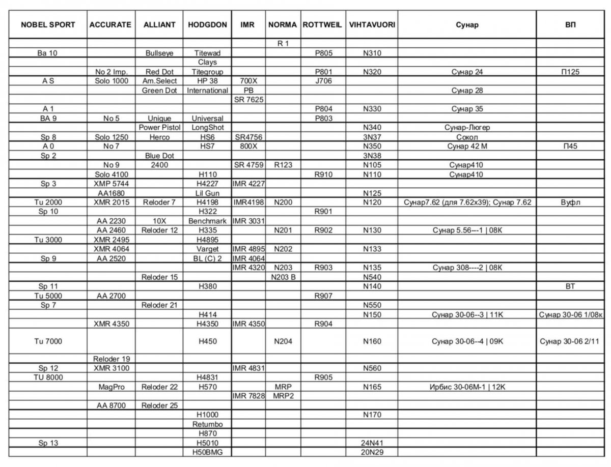

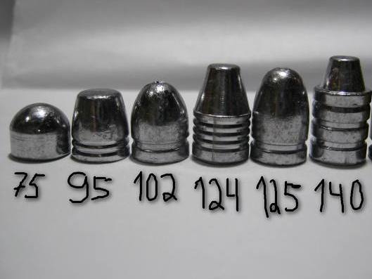

    Рекомендации по релоаду:
    Пуля 9x19 9x21 вес 95 102 грейн:
    1. порох Nobel Sport 206v 0,25 грамм = сверхзвук
    2. порох Nobel Sport 206sv 0,25 грамм = сверхзвук
    3. порох Nobel Sport A1 0,25 грамм = сверхзвук
    Пуля 9x19 9x21 вес 124 125 грейн:
    1. порох Nobel Sport A0 0,30 грамм = сверхзвук
    2. порох Nobel Sport D20 0,25 грамм = сверхзвук
    3. порох Nobel Sport 206v 0,25 грамм = сверхзвук
    4. порох Nobel Sport 206sv 0,25 грамм = сверхзвук
    5. порох Nobel Sport A1 0,25 грамм = сверхзвук
    6. порох Тахо 0,27 грамм = сверхзвук
    7. порох Nobel Sport Ва 7 1/2 0,38 грамм = сверхзвук
    Пуля 9x19 9x21 вес 140 грейн:
    1. порох Тахо 0,22 грамм = сверхзвук
    2. порох Nobel Sport A0 0,28 грамм = сверхзвук
    3. порох Nobel Sport Ва 7 1/2 0,28 грамм = сверхзвук
    Пуля 9x19 9x21 вес 158 грейн:
    1. порох Nobel Sport A0 0,30 грамм = дозвук
    2. порох Maxam scb 1m 0,22 грамм = дозвук
    3. порох Nobel Sport D20 0,30 грамм = сверхзвук
    4. порох Nobel Sport Ва 7 1/2 0,28 грамм = дозвук
    p125-p45-poroh-tt-pm.jpg p125-p45-poroh-tt-pm-2.jpg poroh-vectan.jpg TSG.jpg

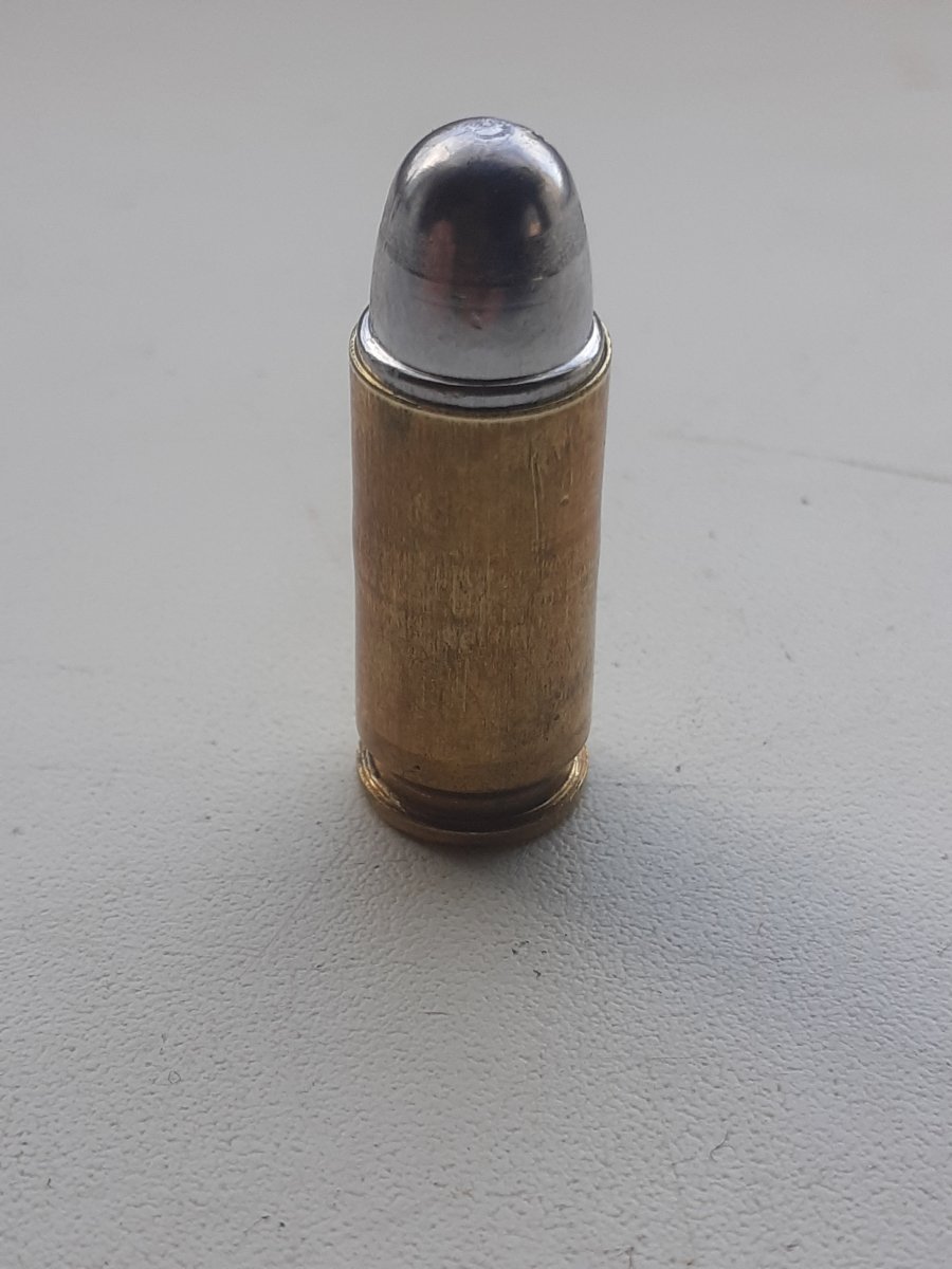

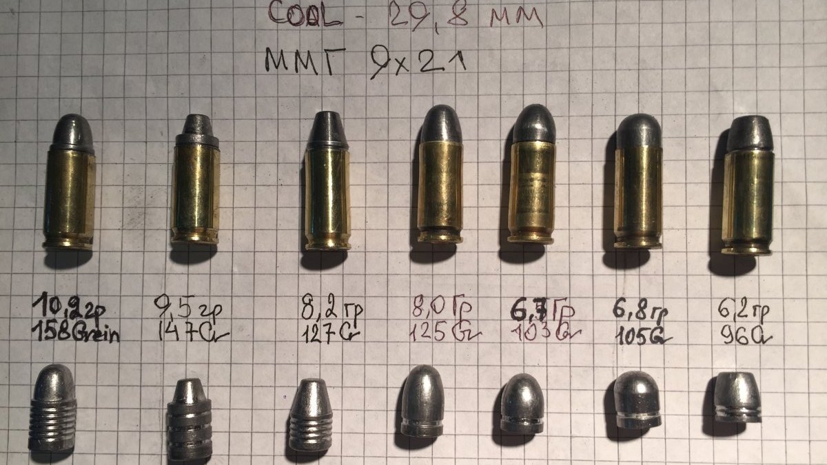

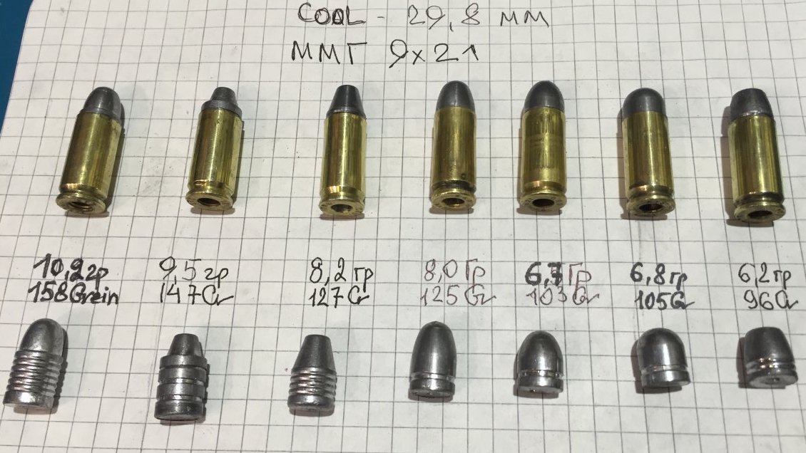

    подготовил небольшую подборку ММГ патронов калибра 9x21 с использованием свинцовых пуль моего производства - собрано на матрицах Lee COL указан
