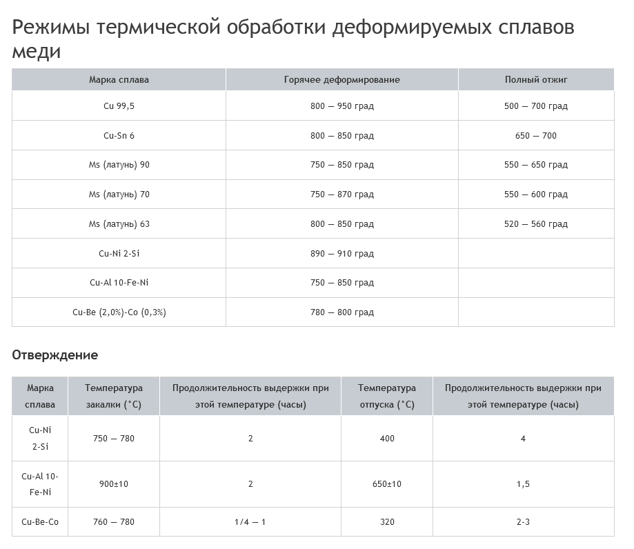

    Кольорові метали при нагріванні і повільному охолодженні стають твердими і не пластичними! Латунь, гільзи наприклад, нагрівають до певної температури а потім різко охолоджують!

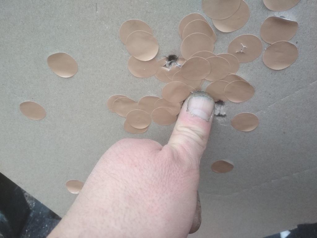

    Це сьогоднішній тест камрада, карабін Z9, 25 метрів стоячи з рук, відрив каже його, наважка 0,22 А1 (до звук). Гарно це чи ні - вирішуйте самі.

    Повторим матчасть
    Как видно из таблиц - реальную проблему составляет температура а не скорость. Поэтому если не греть до красна и охлаждать медленно - это полный отжиг, а не закалка.

    Ті хто займається "отжигом" гільз саме так як я писав постом вище, пояснювали чому вони різко гільзи охолоджують. На практиці я не перевіряв тому не знаю де там істина. Можливо й Ваша правда, сперечатися не буду :)

    Почему нельзя просто отжигать гильзы после 3-го цикла?

    Что касается цикла гильз: Я использую ротацию. Первый цикл 124 грановая, Второй или ПМка или 115 гран, третий 147 или 158 грановая дозвук. После третьего цикла (четвертый отстрел) гильзу не использую потому что она часто лопается.
    Не вижу смысла отжигать латунь 9х21 так как гильза не имеет слишком большой ценности.
