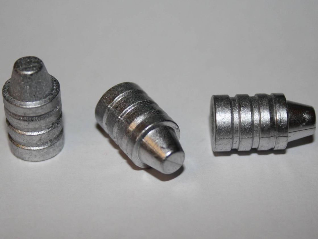

    Уже есть пуля 140 грейн она ровно на 1 грамм легче чем 158 - 9,5 грамм против 10,5 грамм. Думаю что ее можно попробовать и на дозвуке и на сверхзвуке.
