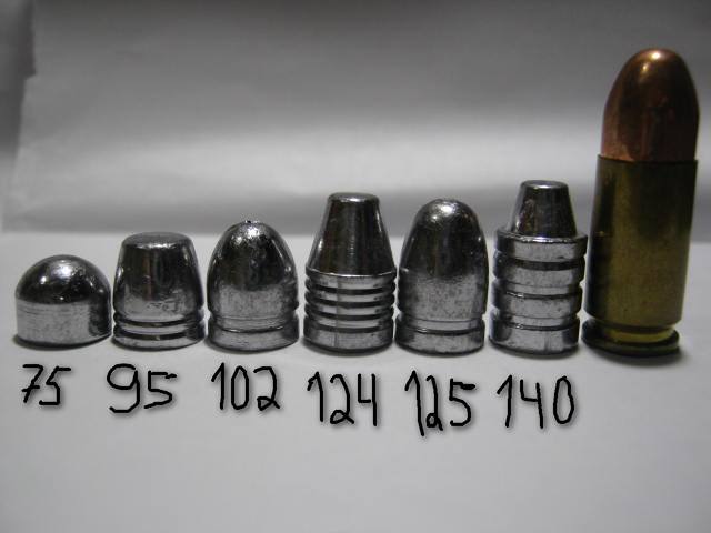

    Важная новость для любителей легких пуль. Я сегодня опробовал изготовленную на заказ по моим эскизам пулелейку все получилось она выдает пулю для 9x19 Luger, 9x21 IMI весом 75 грейн 5 грамм длина 8 мм (диаметр .356) по форме тупоносая 1R. Чуть позже сделаю коллаж.

    как и обещал коллаж их пуль моего производства:

    Интересная пулька получилась! Такую можно разогнать, наверное, до скоростей порядка 500м/с.
    Подобрать навеску для нее по мануалам вряд ли получится. Понадобится ставить эксперименты.

    Пуля в целом похожа на пулю LEE 365-95 для 9x18 Макаров, но короче и головная часть немного более закругленная - как раз для максимальной экспансивности на большой скорости. Канавок для смазки нет, по форме цилиндр + сверху полушарие, часть пули без обнижения та которая идет по нарезам - большая, даже на 450м/с было бы очень хорошо - и главное за счет легкого веса реально выйти на стандартные 500Дж. Что до навесок по мануалам то для пуль 75 грейн они есть - но конечно нужно будет делать поправку что это не FMJ, а свинец. Теперь у меня в линейке пуль для 9x19 - 7 пуль 75 - 95 - 102 - 124 - 125 - 140 - 158 грейн.
