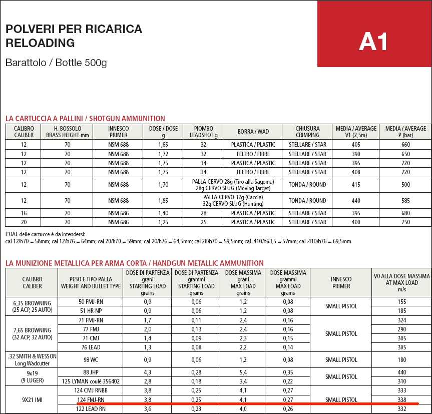

    Практически во всех мануалах порох Ba7 1/2 как для 9х19 та и 9х21 присутствует, а вот А0 я видел только в двух мануалах в самом пдфнике для А0 и старом общем мануале для порохов Vectan за 2015год.

    Какой смысл использовать дорогие пороха серии Ва, если их вполне можно заменить более дешевыми порохами серий А или 206?

    Имелось ввиду на дозвуке с Ba9, для серхзвука и тяжёлых пуль идет Ва7 1/2! Ba9 не предназначен для тяжёлых пуль и сверхзвука, потому и написал что можно на дозвуке, а не потому что у меня Sub2000! :)
    Например? Какой из них разгонит пулю 124грейна до 360 м/с и выше?
    Ну и другие причины на то тоже есть, одна из них это большая стабильность в объемном дозировании, лично мне гораздо удобнее работать с Ва чем с С7 и SV, D20 и т.д.

    Чем она обусловлена?

    А1, не?

    Разнецой в весе. Когда меркой засыпаешь в гильзу порох то каждый раз вес немного отличается, с Ва9 практически всегда точность 0.001, с С7, D20, 206S у меня получалась точность 0.01..0.08.

    Почему так? Может просто мерка несоответствующая?

    А зачем Вам нужно разгонять пулю именно до 360м/с?
    Чем не устраивает, та же 338м/с?

    Потому что порох Ва не просто так предназначен для пистолетных патронов а А1 для ружейных. Для ружейных навесок плюс минус сотая грамма особо роли не играет в отличии от пистолетных. Я сравнивал одними и теми же мерками и те и другие пороха, пистолетные более точные при обёъмном дозировании.
    Чтобы патрон не уступал заводскому.
    Ну и по мимо 124грейна пуль есть 115 и 100грейн пули для которых ни А1 ни С7 не предназначен, а Ва9 с этими пулями хорошо работает и разгоняет их до очень хороших скоростей. Была возможность недавно сравнить как летит 100грейновая пуля на Ва9 и 206SV, лично мне SV не понравился, импульс резкий но недостаточен для нормальной работы автоматики, несколько гильз словил затвором. Чего не скажешь для 9х18 и 93х грейновой пули, там SV дал результат лучше родного П125 порошка.
