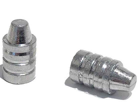

    Небольшой анонс. Мной уже заказана пулелейка под пулю 9x21 140 грейн 9 грамм через пару недель будет в продаже. Пуля вот такая:
  25. Vit Kaschirniy
    Vit Kaschirniy Stabsgefreiter
    157
    Україна Кропивницький
    С полимерным покрытием их делать не планируете?
    akms1974 подобається це.
  26. Ivan Drago
    Ivan Drago Oberfeldwebel
    586
    Есть такие планы - но получиться ли оно и если получиться то когда - все пока в тумане.
    Vit Kaschirniy та Yuber подобається це.
