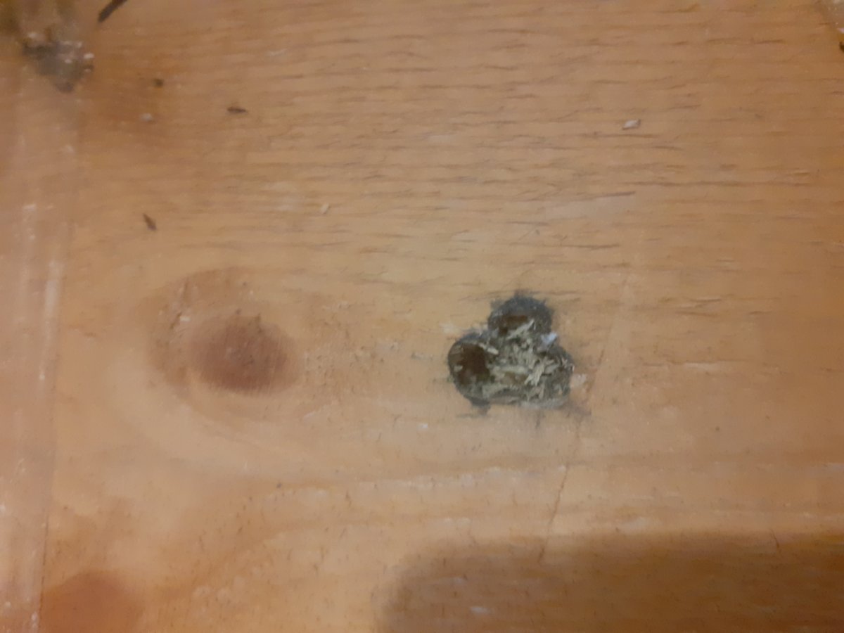

    На этих фото ПЯТЬ выстрелов на 10 метров.
    Нижнее повернуто на 90°.
    Если они так же полетят хотя бы на 25 метров - то мне подойдёт.
    Нужно только получше сортиворать гильзы и настроить мандел и посадку с кримпом.
    Разница в скорости меня устраивает и предварительная куча тоже.

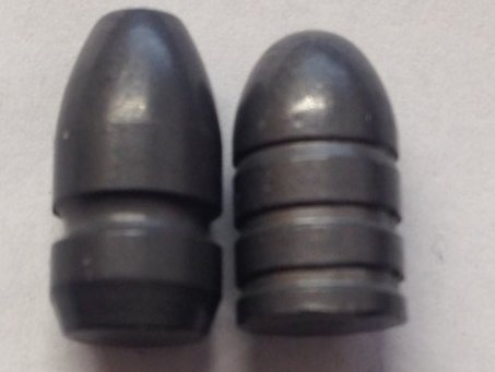

    Видимо это одна из этих пуль:
  22. Стрелок1
    Стрелок1 Stabsfeldwebel
    1.198
    Одесса-Мама
    Ivan Drago подобається це.
  23. Ivan Drago
    Ivan Drago Oberfeldwebel
    586
    Меня интересует экспансивность ибо обеспечить для свинцовой пули такую же пробивную способность как у FMJ это не реально. Про бронебойные пули с термоупрочненным сердечником вообще не говорим ибо сравнивать по пробитию их и свинцовые пули не имеет смысла. Почему мне интересна экспансивность - так она нужна и для охоты и для самообороны - и для плинка не помешает чтобы пуля не рекошетила.
