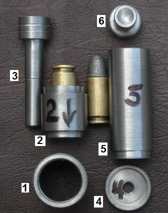

    У меня другой расчет. Я для релоада 9x19 использую набор втулок за 270 грн. + киянка за 50 грн. Это все.

    Этот молотковый набор который я использую для релоада 9x19 - это просто другая концепция, я его использую чтобы понять нормально ли им снаряжать мои свинцовые пули после сайзинга не возникает ли проблем с тем что срезается свинец при посадке пули в гильзу и нормально ли этот толкатель устанавливает эту форму пули. И не знаю кто как - мне на этом наборе собрать 100 патронов за вечер - не проблема и не напряг.
    Такие наборы есть фирменные от LEE
    https://reibert.info/threads/prodam-molotkovye-nabory-dlja-223-308-30-06-7-62x54-9mm-ljuger.528801/

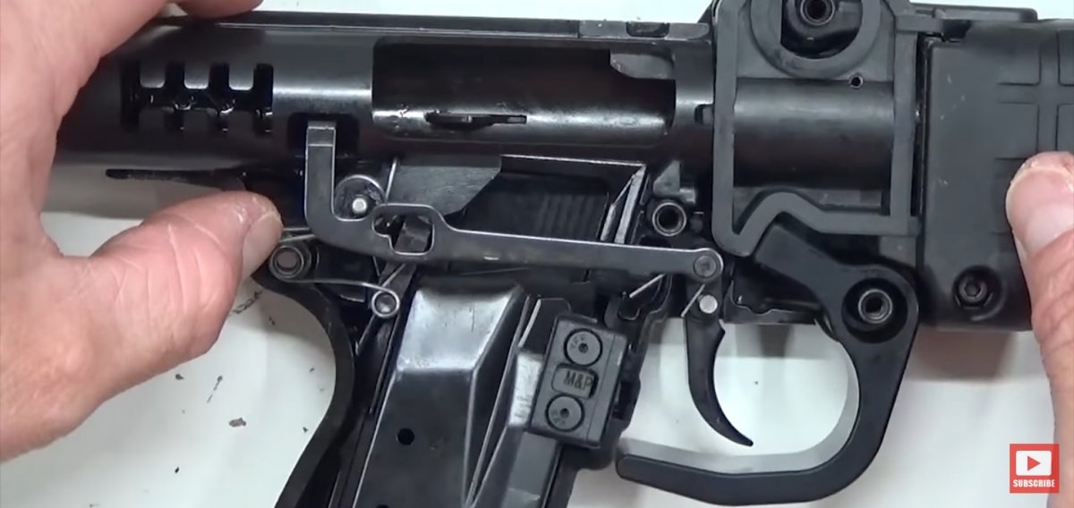

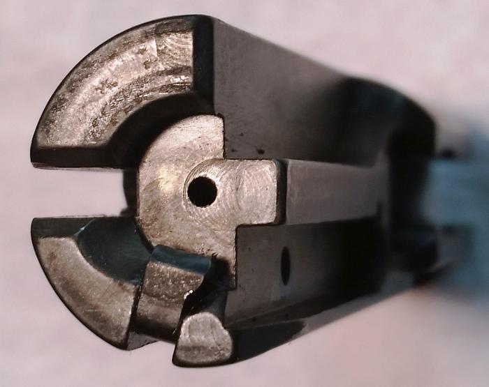

    Разобщитель, который даёт выстрелить только в крайнем положении затвора. У меня можно спустить курок отодвинуть затвор назад менее чем на 1 мм дальше нет. Вырез в правой боковой части затвора куда поднимается левая верхняя часть тяги шептала.

    Молотковый набор от ЛЕЕ это пройденный этап, посадка свинцовой пули это не FMJ,тут нежнее надо.
