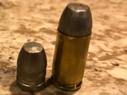

    Пуля похожа на эту
    Скорость не стабильна из-за разных гильз, диаметр запального отверстия у них разный.
    COL 27.5
    Горло гильзы расширилась до 9.05 для посадки пули.
    После посадки пули готовый патрон поджималася первой матрицей.

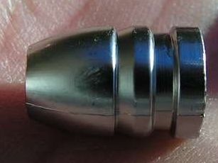

    Я вот тут запланировал расширять ассортимент свинцовых пуль для 9x19 9x21 - есть разные варианты 95 125 140 158 грейн. На что ориентироваться? Я вот подумал - может быть нужна высокая экспансивность в стандартном весе 125 грейн? Стандартный вес 125 грейн имеет много достоинств - навеска под него известна не нужно ничего подбирать. Пуля экспансивная 125 грейн вот такая может быть интересна?

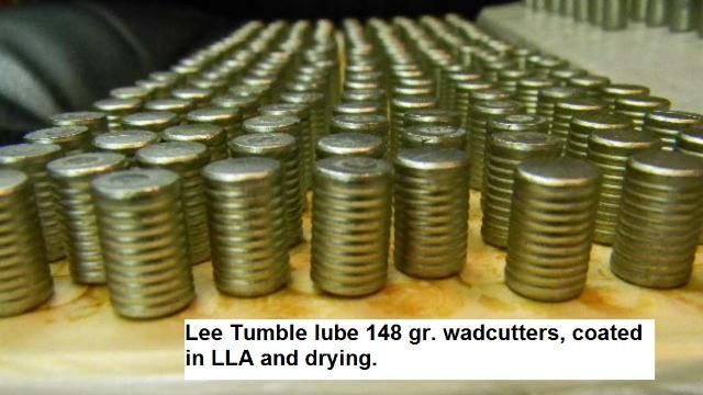

    Мне не интересны стандартные простые решения. Как по мне - то если уж это дозвук то нужно использовать пулю максимального веса. И как по мне то 158 грейн - это не предел. Думаю и 175 грейн можно использовать если пуля тупоконечная - места тогда в гильзе под порох хватит - а самые эффективные в плане длина/вес пули это конечно же пули типа Wadcutter WC или RF.

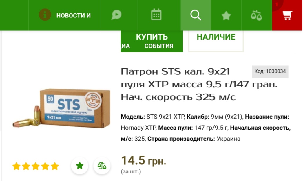

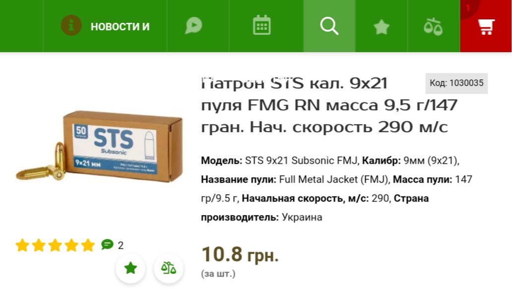

    Кроме вас только на форуме свинцовые пули под 9 мм продают человека 3 причём разного веса, FMJ ещё больше, весом от 8 и до 10.5. Ценой от 3.7 до 4.8 гр. Притом что FMJ более "чистые" и стабильные в качестве.
    С медным газчеком 9 мм весом 8 и 9.5 гр никто не продаёт.
    akms1974 та Ivan Drago подобається це.
  25. Дядя Митя
    Дядя Митя Hauptmann
    2.452
    Киев-Черкассы
    СТС дозвук по 10 грн. Что тоже очень бюджетно.
