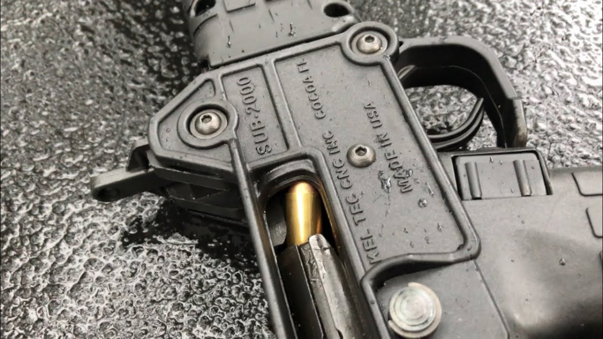

    Горка и вход в патронник келтека. Здесь патрон и вовсе заганяется мимо горки.
    Yuber та akms1974 подобається це.

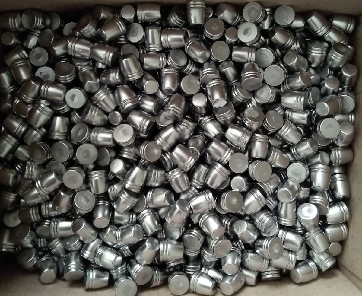

    Некоторые варианты пуль под 9 мм.
    Yuber, akms1974 та Ivan Drago подобається це.

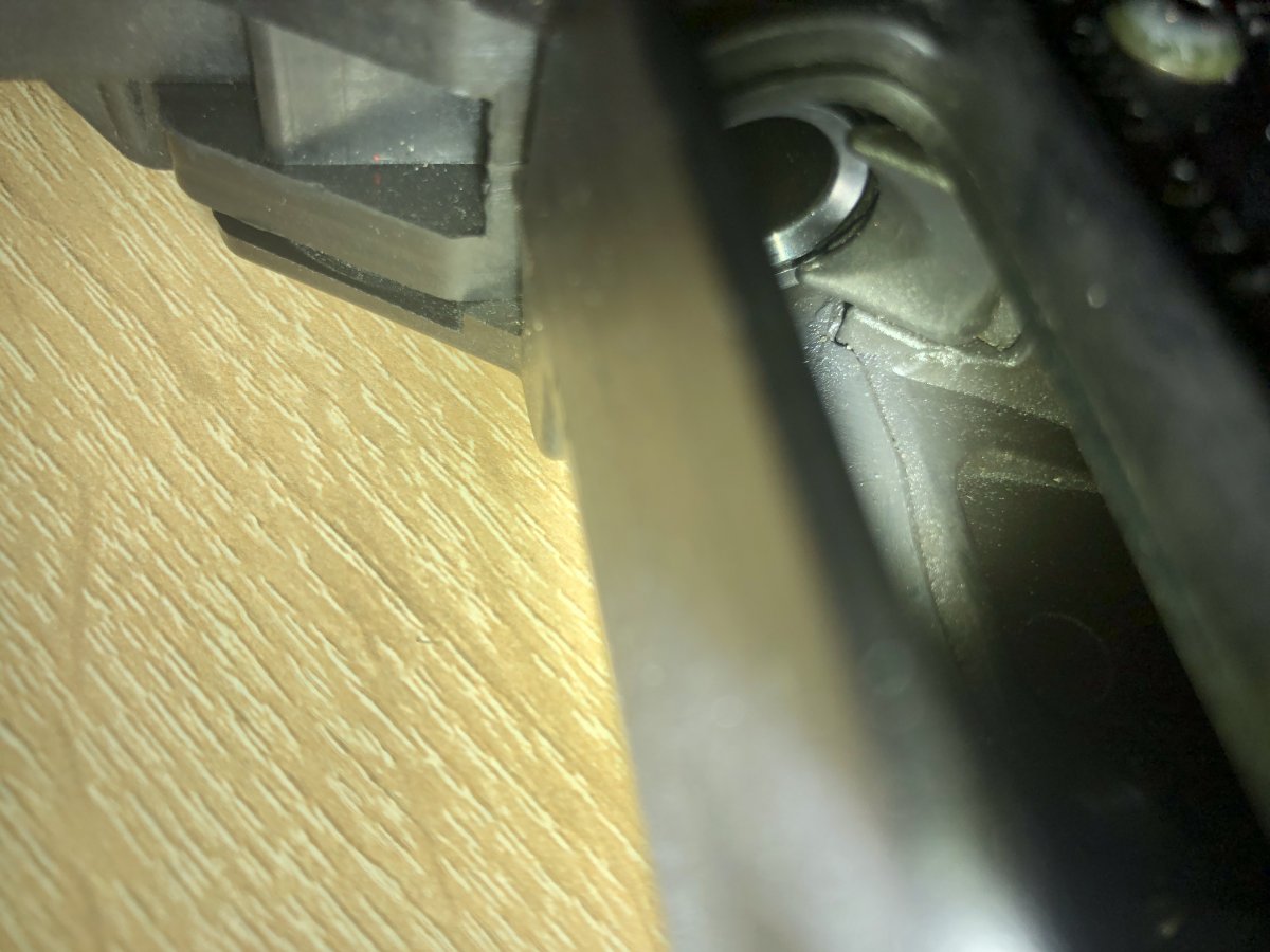

    Мне сказили что у Келтека пластиковая горка подачи - это расходник с ресурсом 1000 выстрелов.
    akms1974 та radiowaveserfer подобається це.

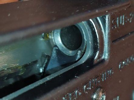

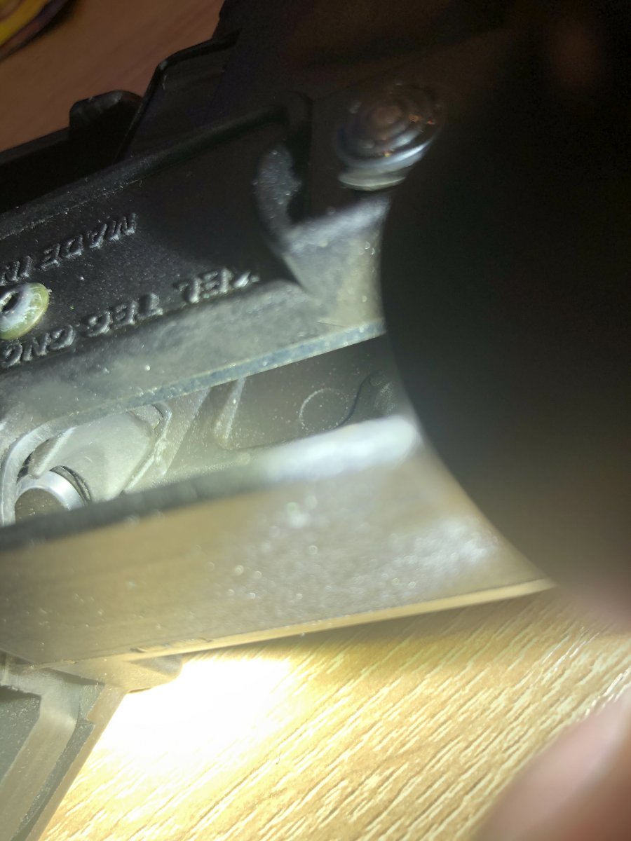

    Перекос при небольшом износе горки подачи, вызывает утыкания такого типа.
    Что приводит к коцанию горки еще больше, что в итоге делает SUB2000 машинкой для пережевывания патронов

    Тут сломали горку в 2009 году на ГЕН1 магазином из за старой системы удержания, да и то один человек.
    Патроны и гильзы с фото вообще не похоже что с Кел тека.
    А утыкания "вниз" как на фото с Кел Теком это распространенная проблема разгиба губок в магазине 9мм.
    Если посмотреть на кинематику подачи патрона в КелТек в живую, то можно понять как рампа подачи участвует в процессе попадания патрона в патронник. И даже ее "износ" не сильно влияет на процесс.
    Больше вызывает опасения во всей этой конструкции пластик коробки , и то при применении 9+ патронов. Я если что стреляю из саб2000 уже почти год.
