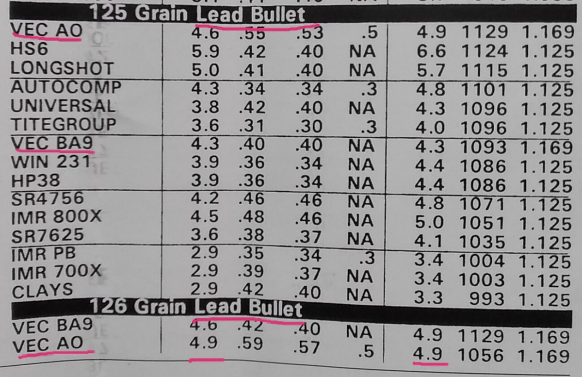

  24. Andru
    Andru Leutnant
    11
    1.316
    Вот фото официального мануала по релоаду. Есть даже навески для АО.
    Хотя в таблице с 126 грановой пулей опечатка, думаю что мин навеска 4.6 , а не 4.9 грана.
    Ivan Drago, Yuber та akms1974 подобається це.
  25. Yuber
    Yuber Leutnant
    6.288
    г.Днепр
    Похоже, что именно так. 4.6грана это 0.3г. О тесте пуль 125гран с этой навеской как раз и говорил камрад Иван Драго.
    akms1974 та Ivan Drago подобається це.
