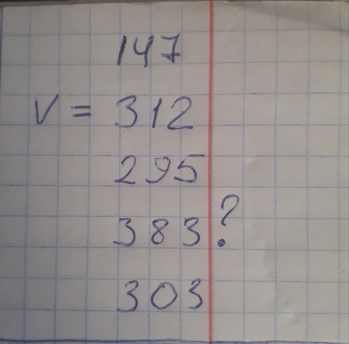

  17. Стрелок1
    Стрелок1 Stabsfeldwebel
    1.198
    Одесса-Мама
    Фиоччи субсоник 147 грейн, думал скорость будет более стабильная.
    Ствол 470 мм 10тый твист.
    Третий выстрел вроде ошибка хрона, сверхзвука небыло.
    akms1974, Yuber та Ivan Drago подобається це.
  18. Ivan Drago
    Ivan Drago Oberfeldwebel
    586
    А патроны по весу отличаются друг от друга?
    akms1974 та Yuber подобається це.
  19. Стрелок1
    1.198
    Одесса-Мама
    Не взвешивал, пачка с магазина. Сверх звукового хлопка небыло, стрелял в тире без наушников. Банка 220х42 мм, проходное 10.5 мм. Звук как у магнум воздушки, несгоревших порошинок не вылетало.
    akms1974, Ivan Drago та Yuber подобається це.
  20. jecson62
    jecson62 Stabsgefreiter
    157
    винница
    позвольте 2 вопроса.Какой карабин и находили ли стреляную пулю.Иногда по следам нарезов можно что-то предположить.
    akms1974 та Ivan Drago подобається це.
  21. Дядя Митя
    Дядя Митя Hauptmann
    2.452
    Киев-Черкассы
    Скорее хрон глюканул. Сверхзвук в тире ни с чем не спутаешь. Тем более без наушников.
    akms1974, Yuber, Стрелок1 та ще 1-му подобається це.
  22. Стрелок1
    1.198
    Одесса-Мама
    Карабин Келтек. В тире к пулеулавлевателю не пускают, гильзы не отличаются по копоти и наколу капсюля.

  24. jecson62
    157
    винница
    Я только что прогнал свинцовую пулю из линотипа(довольно твердый сплав) диаметром 9.04 (356 сайз ) толкателем через не стрелянный пока ствол келтека.Отпечаток от полей отличные,натяжка прохода стабильная по всей длине.Далее замерил диаметр между полями -8.96 мм.Итого получилось 4 сотки на каждую сторону пули. Это хорошо,тем более что в келтеке нарезы с очень острыми краями. А вот на чиаппе м1 -9 точно ткая же пуля вышла в виде голой болванки,там совсем другая геометрия . А теперь о сути.Я могу ошибаться ,но претензий к стволу быть не должно.
    А вот какой физический диаметр пули у фиочч ,то явно меньше 9.04 ,скорее всего 355 сайз, т.е не более 9мм.А вот тут врезка по 2 сотки ,что маловато,соответственно давление страгивания меньше,что влечет за собой нестабильность скорости,особенно на дозвуке.Я резал такие пули, там оболочка либо латунь или омеднение ,толщиной как толстая фольга.Поэтому по осмотру стреляной пули утверждения могут точнее,да и то нужна малодеформированная. Я думаю,что это просто бюджетные валовые потроны,добавте еще погрешность навески пороха,что критично в дозвуке.
