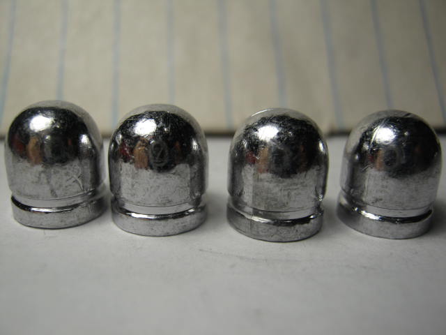

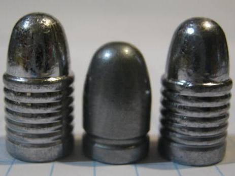

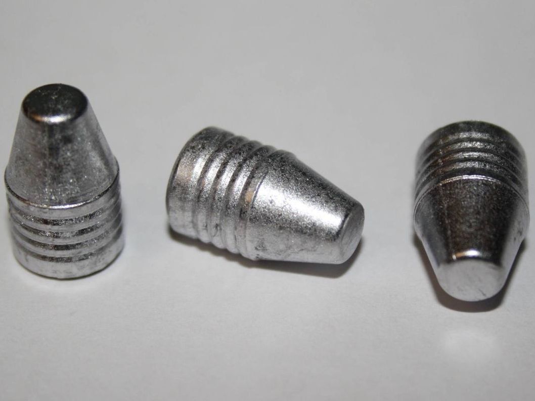

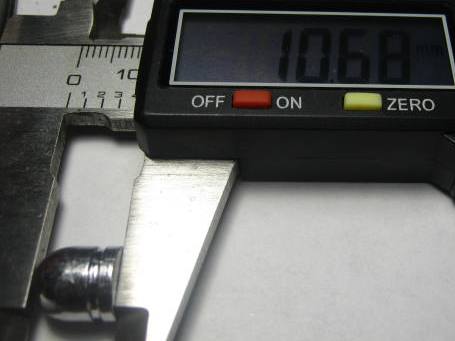

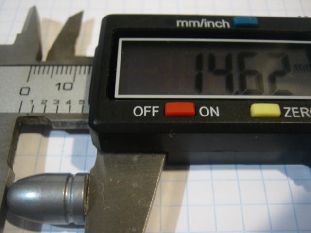

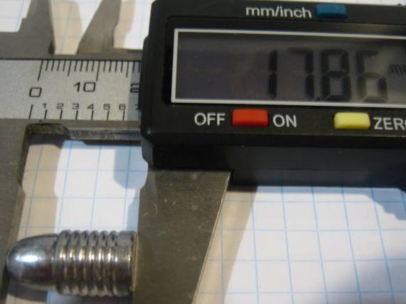

    Появилась определенность с каким порохом я буду проводить тестирование свинцовых пуль собственного производства. Это будет Nobel Sport 206sv, 206v, A1, A0, D20. По пулям тоже прошли изменения - в тестах участвуют пули весом 95 124 125 158 грейн.
    Вот как выглядят эти пули:
    356-95-grein.jpg 9-mm-6,8-gramm-1.JPG 356-124-grein.jpg 356-124-grein-2.jpg 356-125-grein.jpg 356-158-grein.jpg 9x19-158-grein-3.JPG 356-95-grein-2.JPG 356-125-grein-2.JPG 356-158-grein-2.JPG

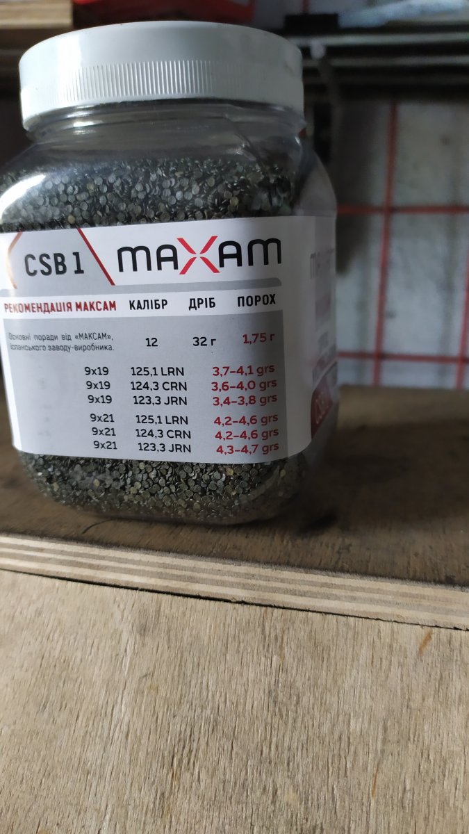

    А перестал експерементировать с порохами,покупаю MAXAM CSB 1( еще лучше CSB 1M), порох работает отлично,по тех навесках ,что на банке,и сверхзвук и дозвук. IMG_20200511_165913.jpg

    На банке навески для 12 к есть?

    андрей,самая верхняя строка -12-32-1,75

  15. jecson62
    jecson62 Stabsgefreiter
    157
    винница
    порох csb 1m отличается от csb 1 меньшим диаметром зерна,почти вдвое
    akms1974 та Ivan Drago подобається це.
  16. Andru
    Andru Leutnant
    11
    1.316
    Вот это я протупил. :oops:
    Посмотрел этот порох на сайте, а там он только для 12 к. А на банке вижу рецепты для 9-ки
    akms1974, Yuber та Ivan Drago подобається це.
