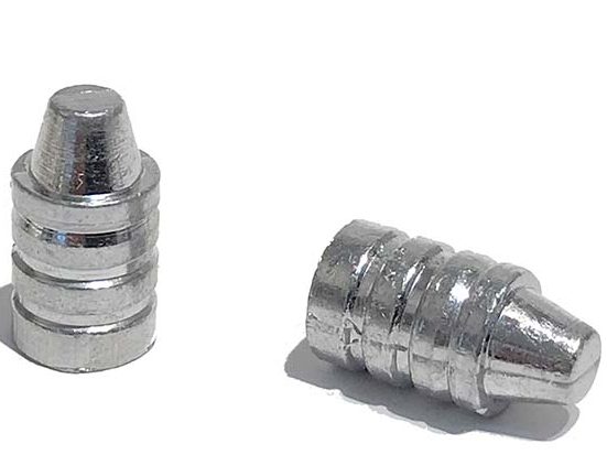

    586
    Есть вот такая пуля 140 грейн - у нее не худая голова?
