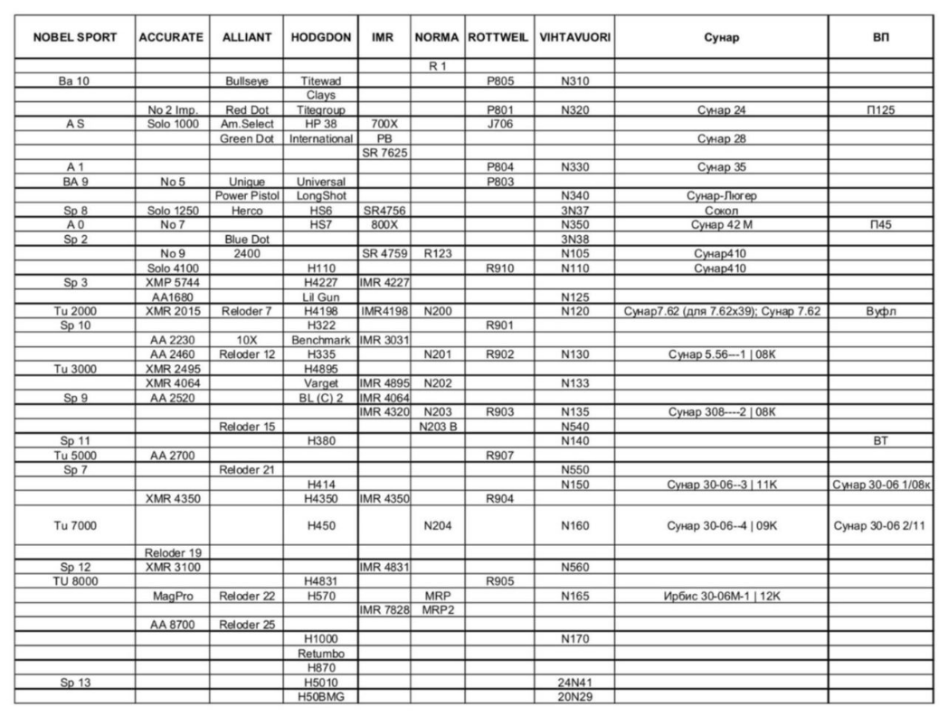

    tror, по Вашей таблице получается, 3N37 ( Сокол) соответствует вектановскому Sp8, а не А0! В свою очередь, А0 соответствует N350 и Сунару-42М, который, если он не сильно отличается от С-42, должен соответствовать штатному для 9х19 П-45.
    По-ходу, Sp8 и A0 должны быть близкими по свойствам.
    Во ребус выходит!

  8. tror
    tror Feldwebel
    409
    UA
    Ну, я ж тоже ее в инете нашел) Так что черт его знает, как оно там на самом деле соответствует.

    Вот еще нашел обобщение камрада Эндрю:
    - Если верить табличке вектана то АО аналог 350 вихты и А#7, а уже Sp2 аналог Blue dot, Sp8 аналог 3N37. Где-то так.
    Отсюда: https://reibert.info/threads/vektan-nobel-sport.745761/page-2

    В мануале Вектана за 2006г., приведенном камрадом Эндрю в соседней теме, для 9х19 рекомендуют только 4 порошка Sp2, Sp8, Ba9, Ba10.
    Возможно, за прошедшие 14 лет подходы фирмы изменились...
