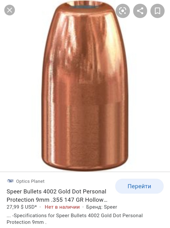

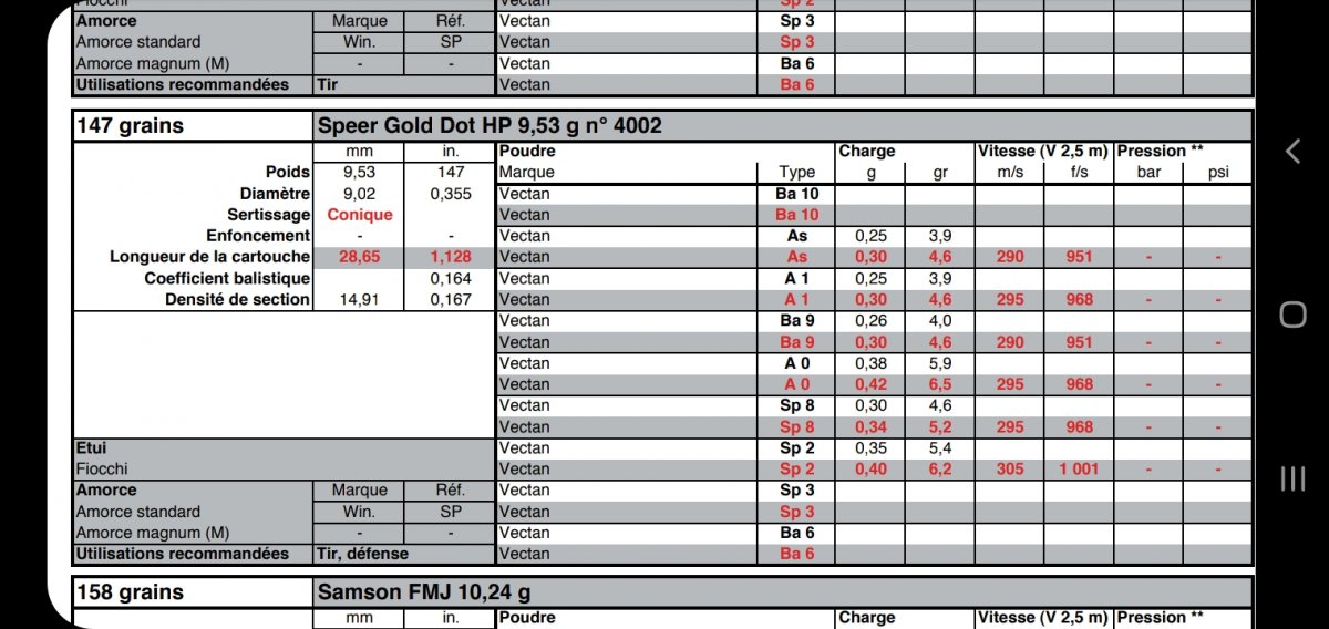

    Пуля из скина 147gr.

  13. Yuber
    Yuber Leutnant
    6.288
    г.Днепр
    Похоже, не только у Магтек!
