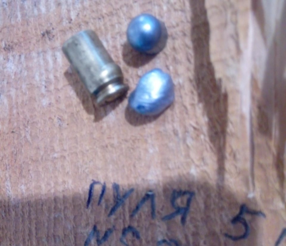

    Пуля 9x18 Макаров вес 95 грейн:
    1. порох Nobel Sport 206sv 0,25 грамм = сверхзвук
    2. порох Nobel Sport 206v 0,25 грамм = сверхзвук
    3. порох Nobel Sport D20 0,25 грамм = сверхзвук
    Пуля 9x18 Макаров вес 130 грейн:
    1. порох Nobel Sport 206v 0,20 грамм = дозвук
    2. порох Hodgdon Titegrоup 0,16 грамм = 210м/с
    3. порох Hodgdon Titegrоup 0,20 грамм = 270м/с
    4. порох Nobel Sport 206sv 0,20 грамм = дозвук

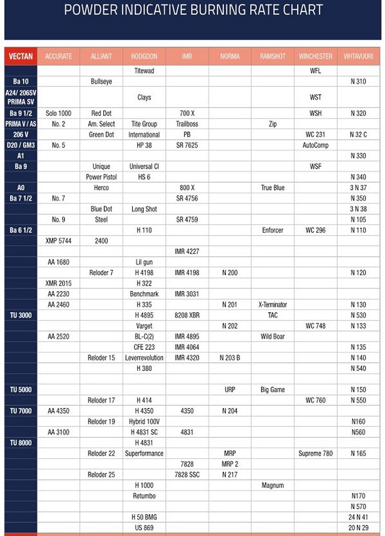

    Підкажіть будь ласка, може в когось є рекомендації по наважці пороха Vectan C7 для 9х18?
    По мануалу для калібру 9х17 і 94 грейнової кулі рекомендована наважка 0.17 - швидкість кулі 294 м/с, для 9х21 і 124 грейнової кулі 0.27 - швидкість кулі 334 м/с. Для 9х18 і 94 грейнової кулі наважки 0.2 для отримання стандартної 315 м/с швидкості, достатньо буде?
    Ще є в наявності Ва9 і А0 порошки, але вони напевно занадто повільні будуть для такої легкої кулі.

  17. Skercrow
    Skercrow Obergefreiter
    61
    Я так розумію BA9 є аналогом п125 ? Чи штатний На багато різкий ? Хоча в штатних заводських набоях на упаковці зазначено 315м/с а коли через хрон стріляєш по факту 275-290 м/с
    berger2000, Олег Грабовский и akms1974 нравится это.

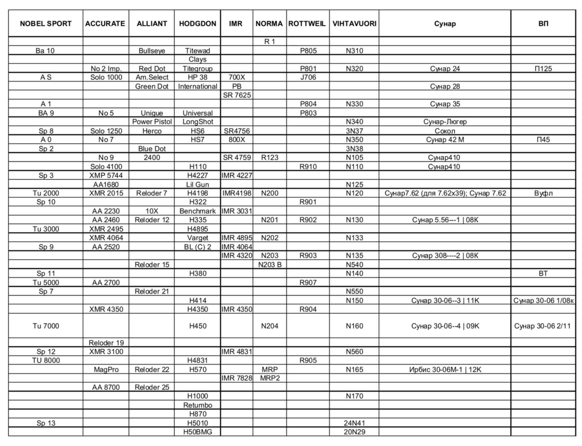

  18. berger2000
    berger2000 Hauptmann
    3.985
    НЕ является Ba9 аналогом п125.
    Для 9x18 нужен Ba10 206sv Ba9 1/2. Оптимально.

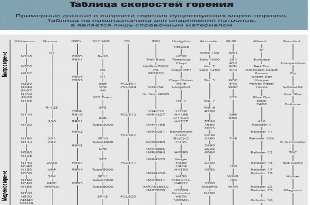

    kreker-o, akms1974, Skercrow и 3 другим нравится это.

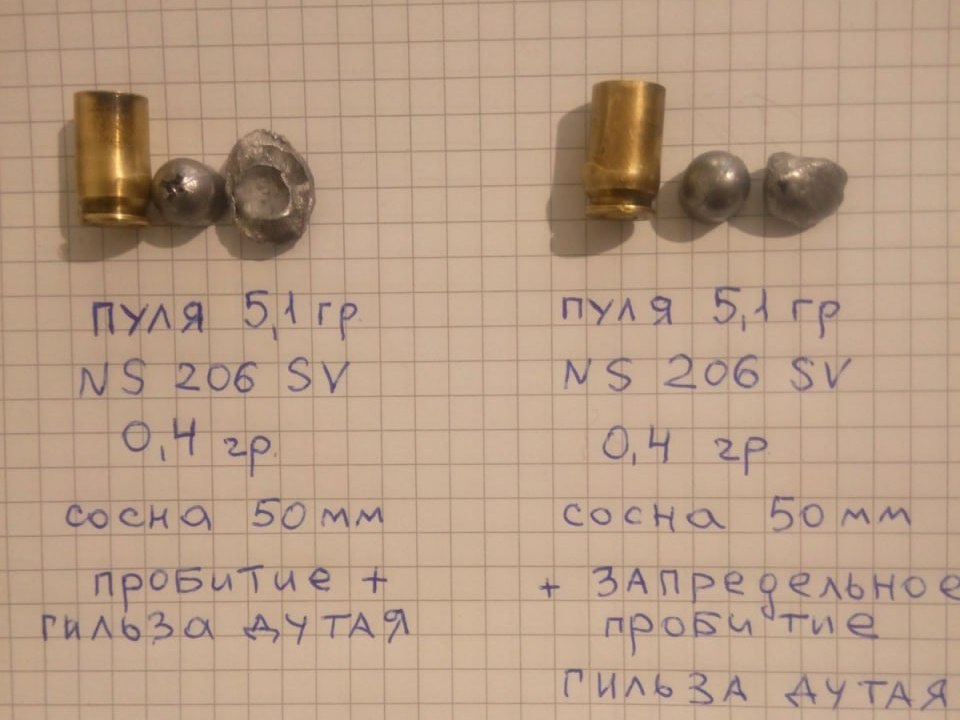

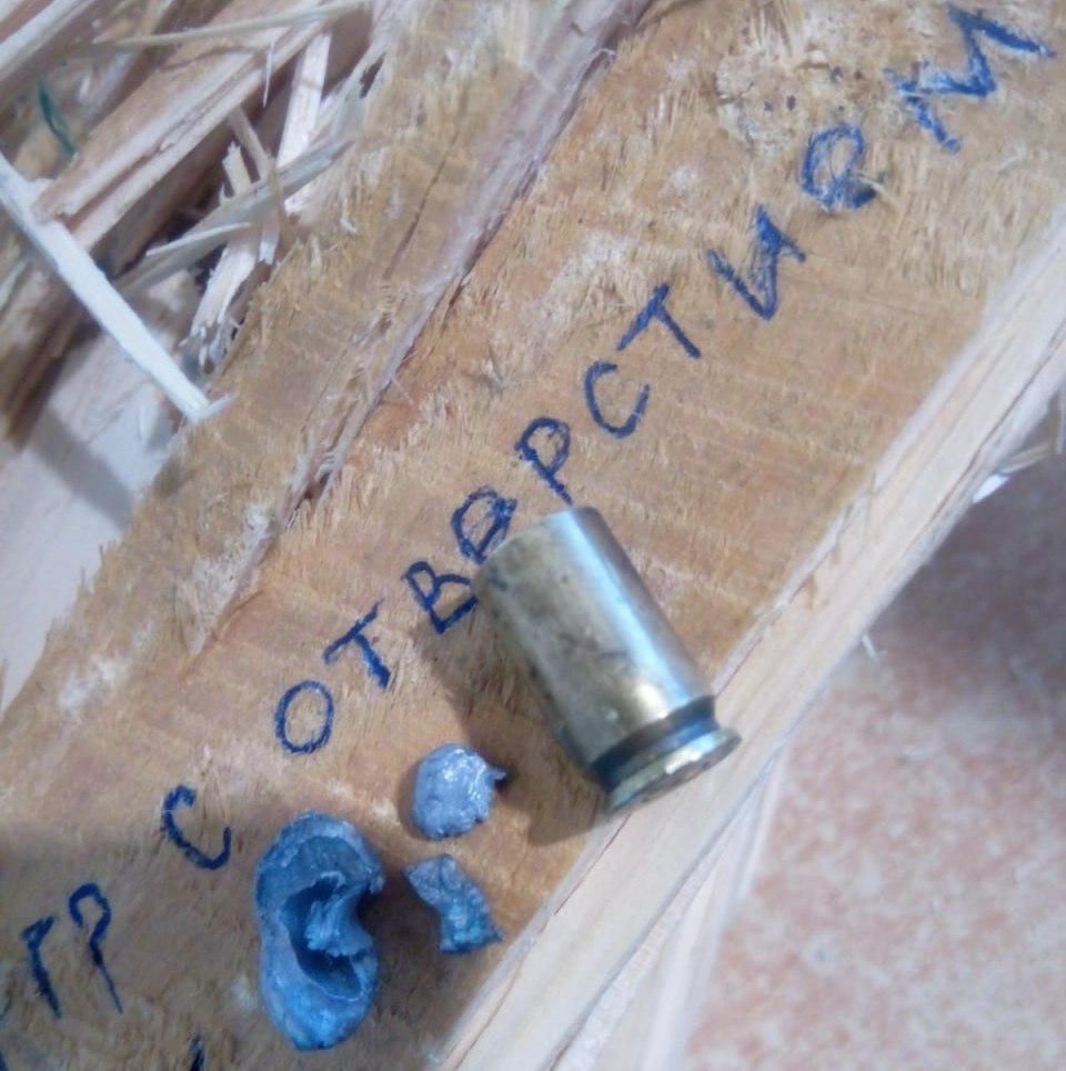

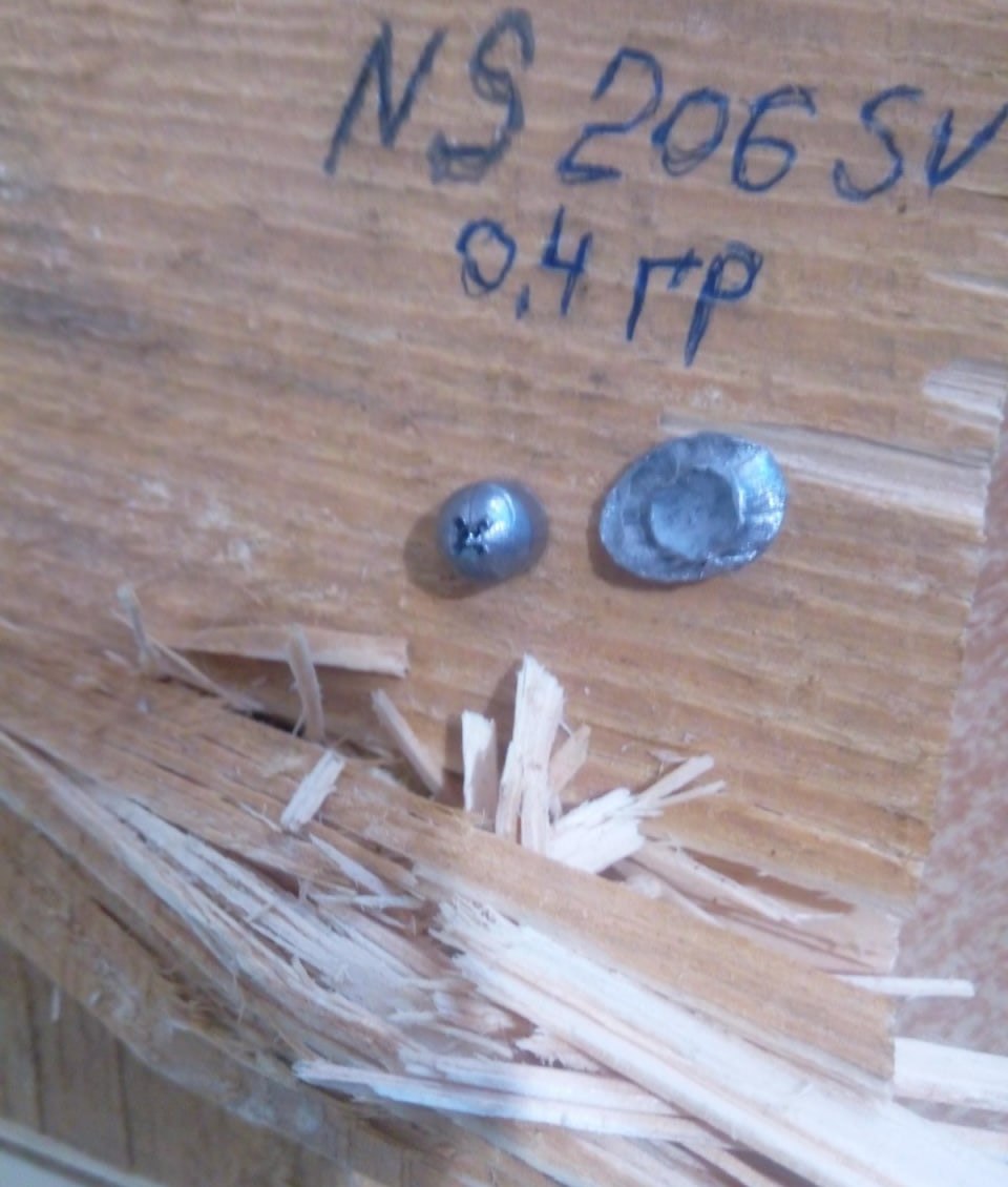

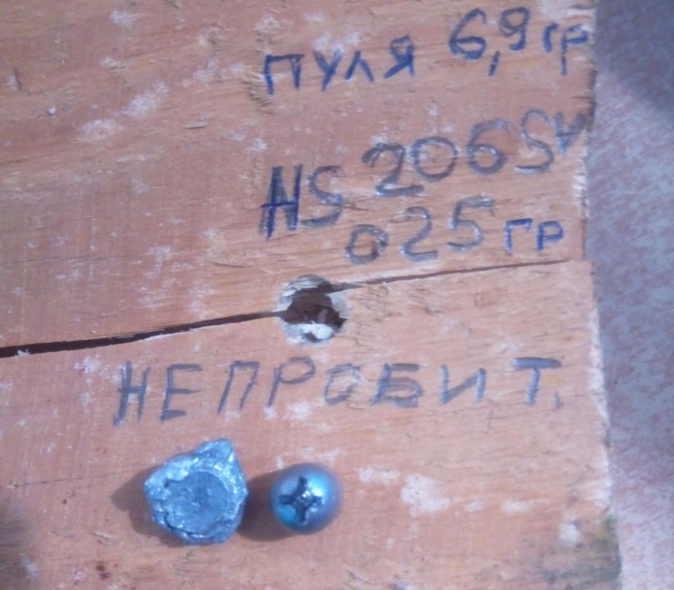

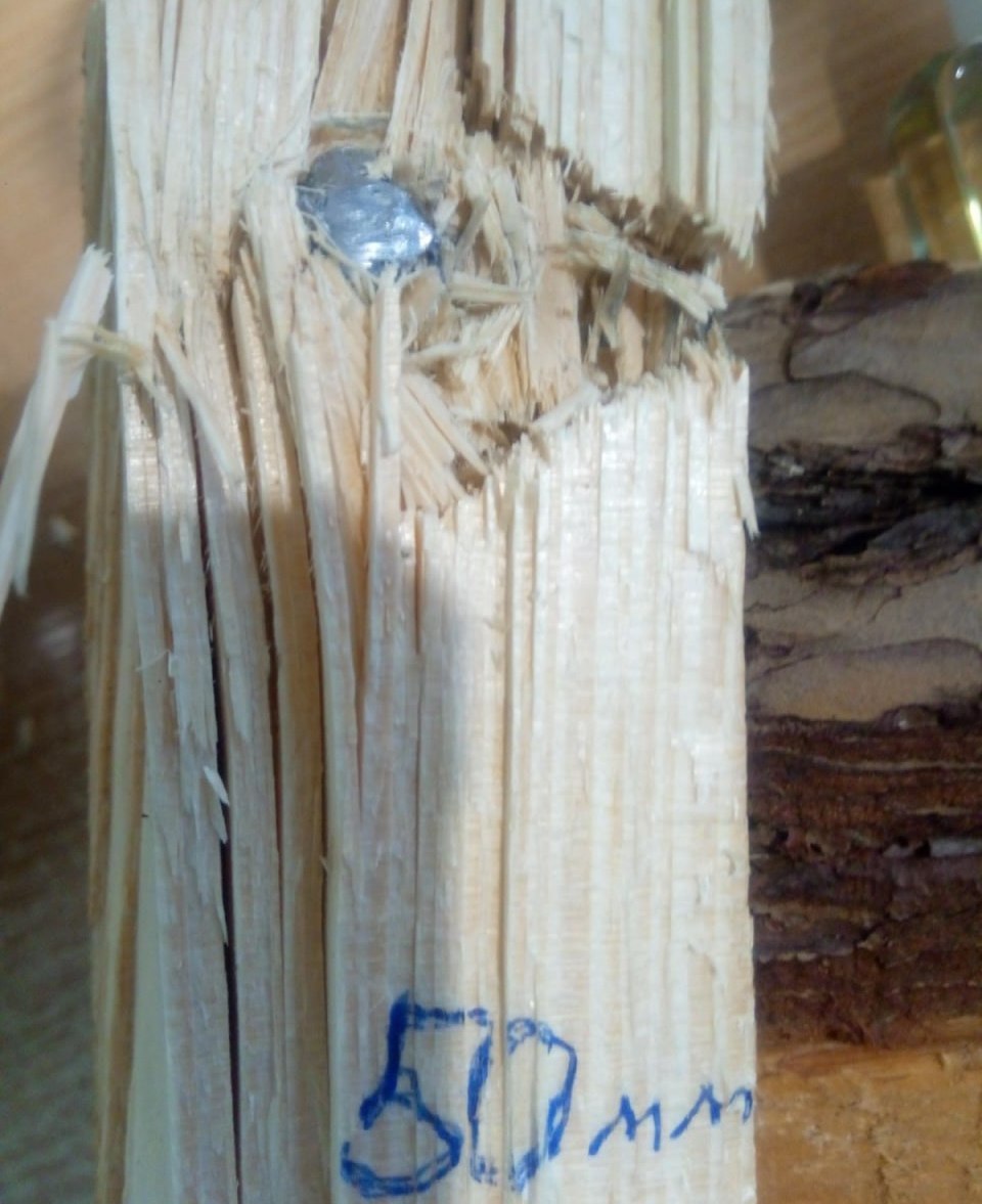

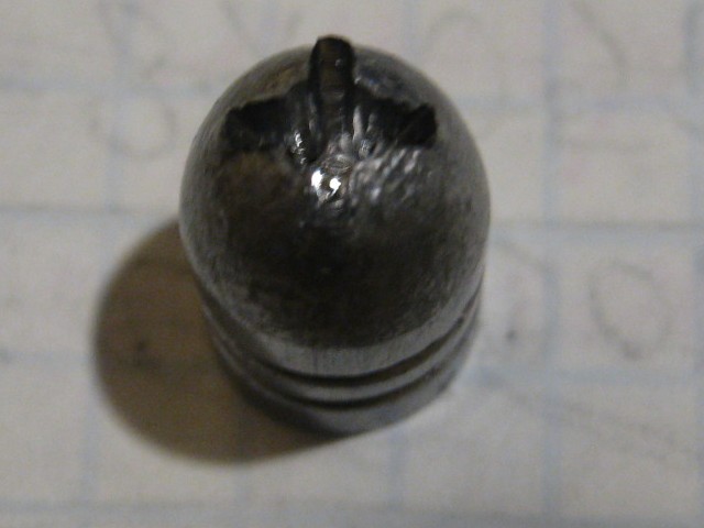

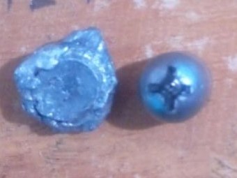

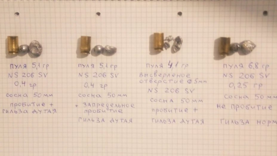

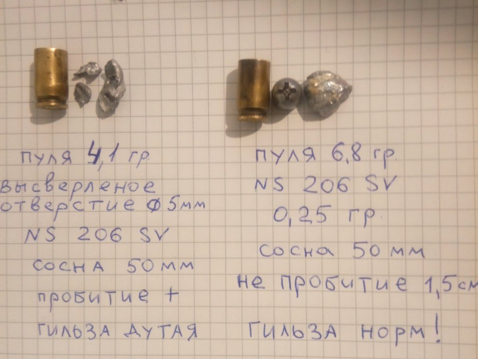

    Свежие тесты свинцовых пуль моего производства весом 5 грамм 75 грейн (экспансивные и обычные) и 6,8 грамм 95 грейн (экспансивные). На легкой пуле 5 грамм использовалась ЭКСТРЕМАЛЬНАЯ навеска Nobel Sport 206sv 0,40 грамм - в результате подуло гильзы - но проблем с выбросом нет.

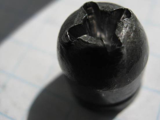

    Пуля 95 грейн 6,8 грамм стандартная из пулелейки Lee доработанная - отверстие в головной части в форме креста.
    Пуля 75 грейн 5 грамм это моя эксклюзивная разработка пулелейка сделана на заказ из куска дюраля на фрезерном станке. Тестироваласб обычная и экспансивная верстия пули. Скорость не меряли но явно было больше чем 450м/с.
    Стреляли из пистолета ПМ по сосновой доске толщиной 50 мм.

    Как показал тест стандартная пуля ПМ 95 грейн 6,9 грамм с экспансивной доработкой на стандартной скорости 320м/с вполне себе раскрылась но да в ущерб пробитию. А вот более легкие пули 75 грейн 5 грамм что обычная что экспансивная - без проблем пробили навылет 50 мм сосны и обе нормально раскрылись - конечно та что с экспансивной доработкой открылась больше и лучше - скорость 450м/с где получили 500Дж вместо стандартных 300Дж - это решает. Для одновременного и хорошего пробития и хорошей экспансивности - нужна ВЫСОКАЯ мощность и стандартной для ПМ 300Дж явно мало. Ну да Nobel Sport 206sv 0,4 грамма возможно чуть многовато под легкую пулю 5 грамм да гильзы подуло - НО - и результат по пробитию и экспансивности и мощности получили просто СУПЕР. Вдохнем в старенький ПМ новую жизнь!

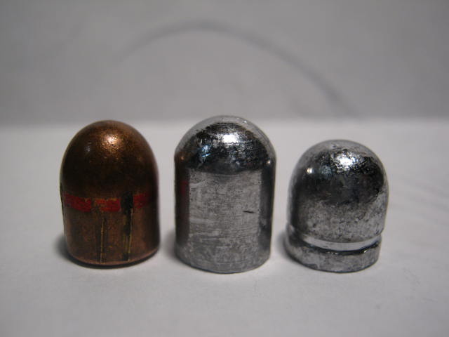

    Пули для 9x18 ПМ Макаров Форт АПС ПП Скорпион :
    1. Пуля 9x18 ПМ Макаров вес 5 грамм 75 грейн
    1a. Пуля 9x18 ПМ Макаров вес 5 грамм 75 грейн ЭКСПАНСИВНАЯ
    2. Пуля 9x18 ПМ Макаров вес 6,9 грамм 95 грейн
    2a. Пуля 9x18 ПМ Макаров вес 6,9 грамм 95 грейн ТВЕРДЫЙ СПЛАВ
    [​IMG] [​IMG]
    2b. Пуля 9x18 ПМ Макаров вес 6,9 грамм 95 грейн ЭКСПАНСИВНАЯ
    3. Пуля 9x18 ПМ Макаров вес 8,7 грамм 130 грейн ТВЕРДЫЙ СПЛАВ
    Эта пуля 130 грейн на подходит для пистолета АПС.
    4. Пуля 9x18 ПМ Макаров вес 8,2 грамм 124 грейн Тяжелая для дозвука
    4. Пуля 9x18 ПМ Макаров вес 8,2 грамм 124 грейн ЭКСПАНСИВНАЯ
