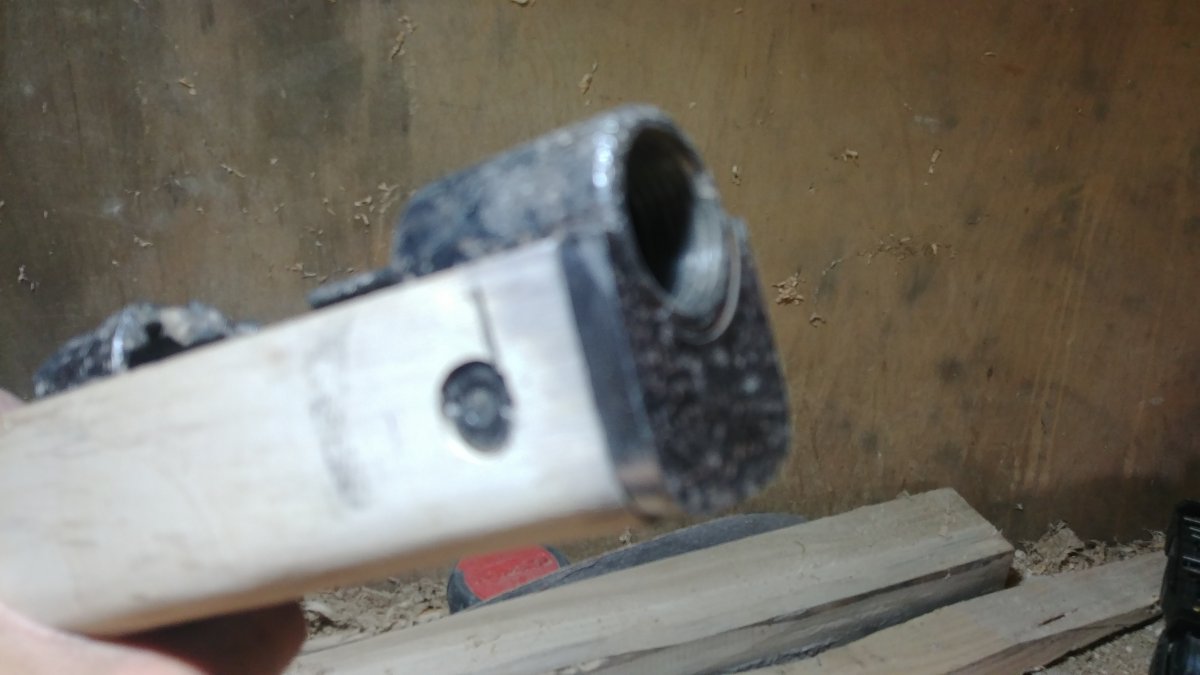

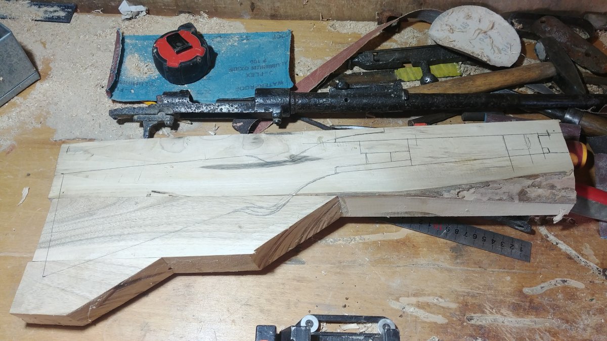

    День добрий.В закромах завалялося кілька брусків горіхової дошки.От і вирішив пустити їх на діло.По розмірах варіант був один,ППШ.Та пускати таке дерево на такий приклад шкода.На м35 не хватало кілька сантиметрів по довжині,а от на 98к Fallschirmjäger дерева хватало,та й варіант цікавий для експерименту.Заготовку склеїв ще зимою,за цей час червячок встиг отворів наробити.Ну,тепер моя черга.По інструменту використовувався китайський фрезер,болгарка,електрорубанок..
    Прикладається залізо й вимальовуються збоку контури майбутніх виборок.Фрезу тут використовував саморобну з свердла 8 мм.Така фреза має малий ресурс,але зручна у роботі.

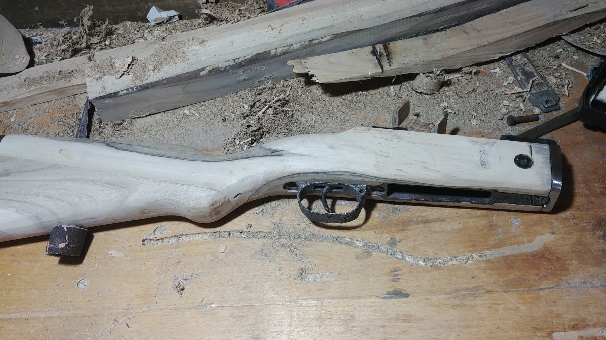

    Заготовку по периметру вирізав фрезером.Стрічкової пили не маю,а лобзик поведе.Спочатку садиться ресівер,по ньому підганяю магазинну коробку.За десяток підгонів все стає на своє місце.

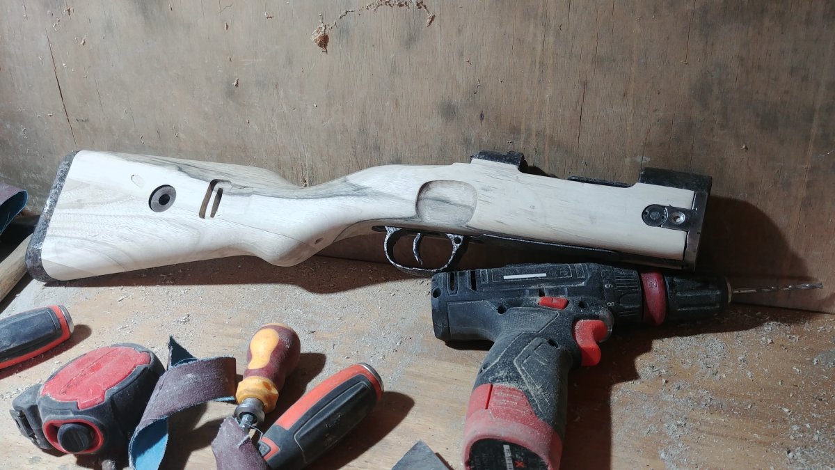

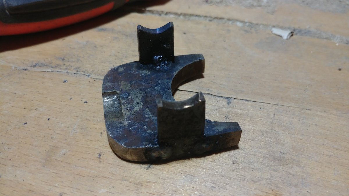

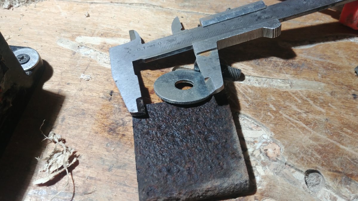

    Тепер справа за посадкою тильника.Калоша в цьому плані є гемаройною.Забирає багато часу.Заодно починається процес виготовлення специфічного механізму замка,підгонка нагеля.Під люверсу свердлю отвір,накидаю на свердло люверсу,й кручу дрелькою на великих оборотах.Отвір сам центрується...акуратний.Креслень немає,тому все робиться по фото.Зварка електродом.

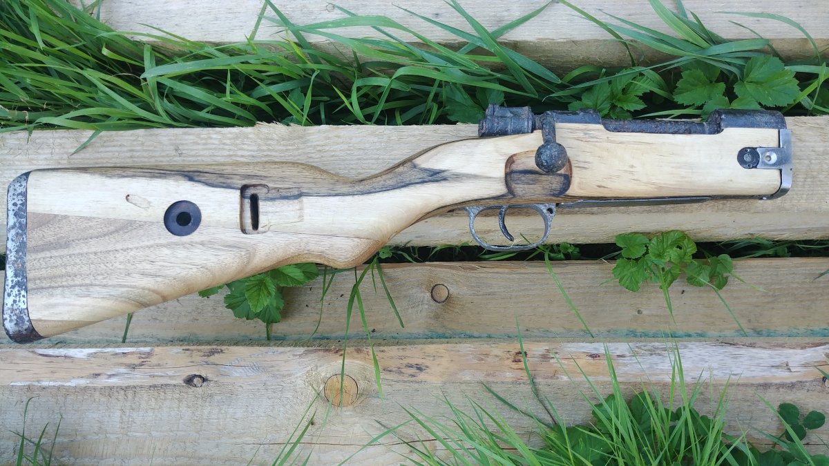

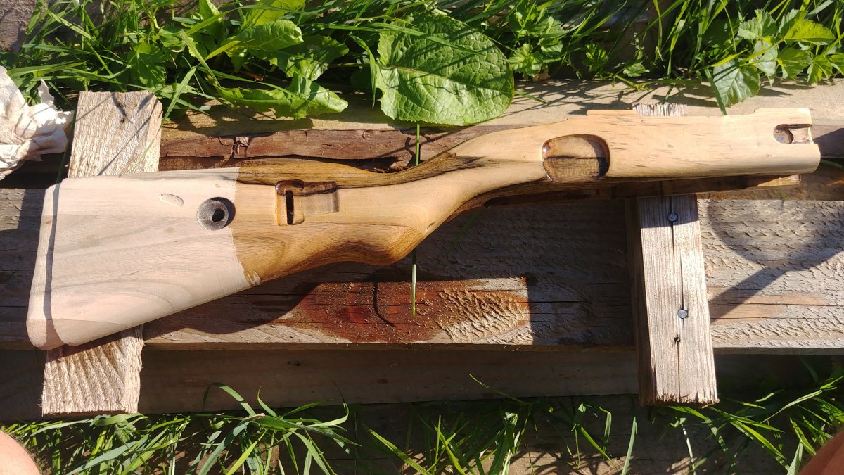

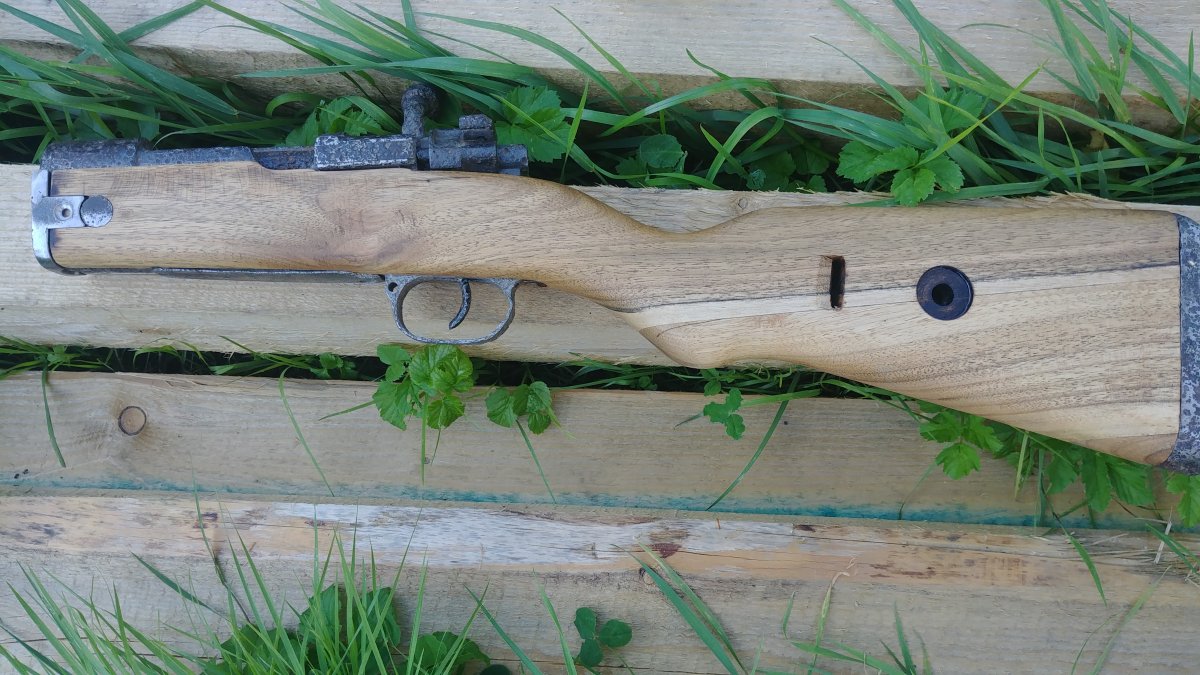

    Фінішна шпаклівка й покриття оліфою...процес нудний.На одному фото гарно видно як горіх міняє колір після нанесення..З часом трохи потемніє

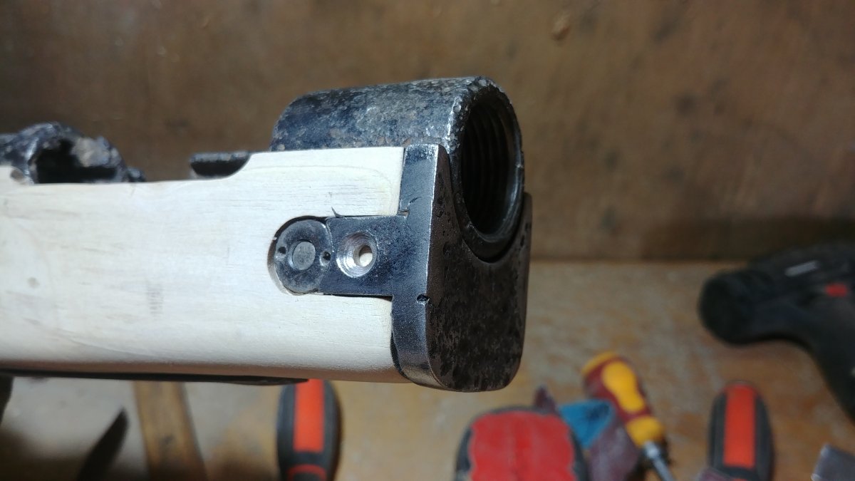

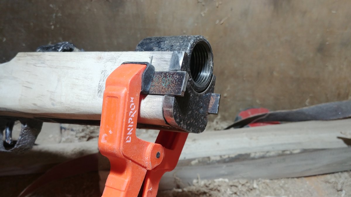

    Передня частина прикладу.Тут потрібна сферична фреза,й фреза для виборки під ложеву пружину.Так як підгонка відбувається лише під ствол,то процес відбуваєтися швидко.Багато часу забирає виготовлення замка й його підгонка.Тут помилитися не можна.Або штик не сяде,або накладка погано ляже,або ще якась фігня,яка мене минула.При загальніс підгонці йде підгонка частин дерева

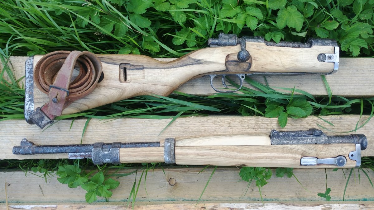

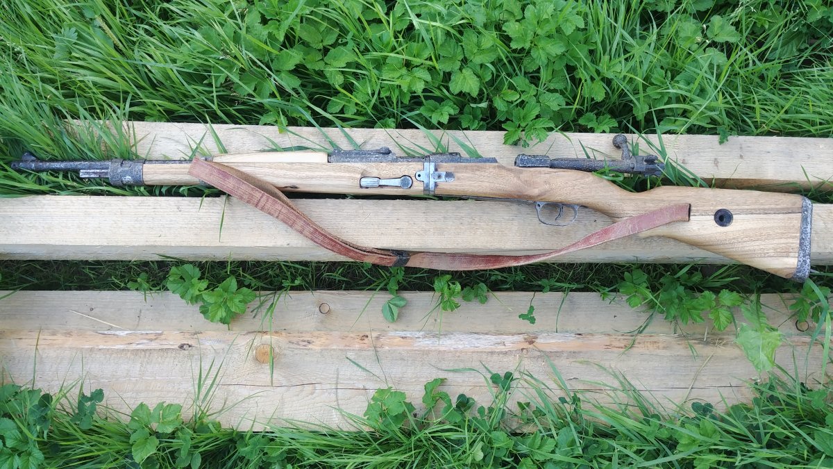

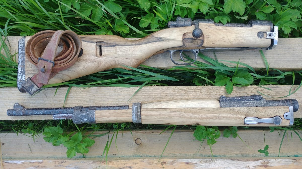

    Процес виготовлення ручки пропустив,так як смартфон не завжди під рукою.Зовнішня частина готова.З часом дороблю нутрянку замка.Питання для знатоків.Чи були дані екземпляри з оптикою zf-41?
    Залізо деактивоване.

    Добрий день, гарна робота.
  9. 663
    663 ✠ Moderator
    17
    7.598
    Україна.
    Досить хороша робота :smile_12:.
    Думається мені що не було таких механізмів з оптикою. Теж в роботу запустив такий девайс і в пошуках інформації мені оптика на таких не попадала. Бажання поставити оптику було дуже велике але фото і інформації такої не знайшов, тож від ідеї з оптикою відказався щоб не фантазувати.

    Ствол соединялся с коробкой сухарно-резьбовым соединением:
    [​IMG] [​IMG]
