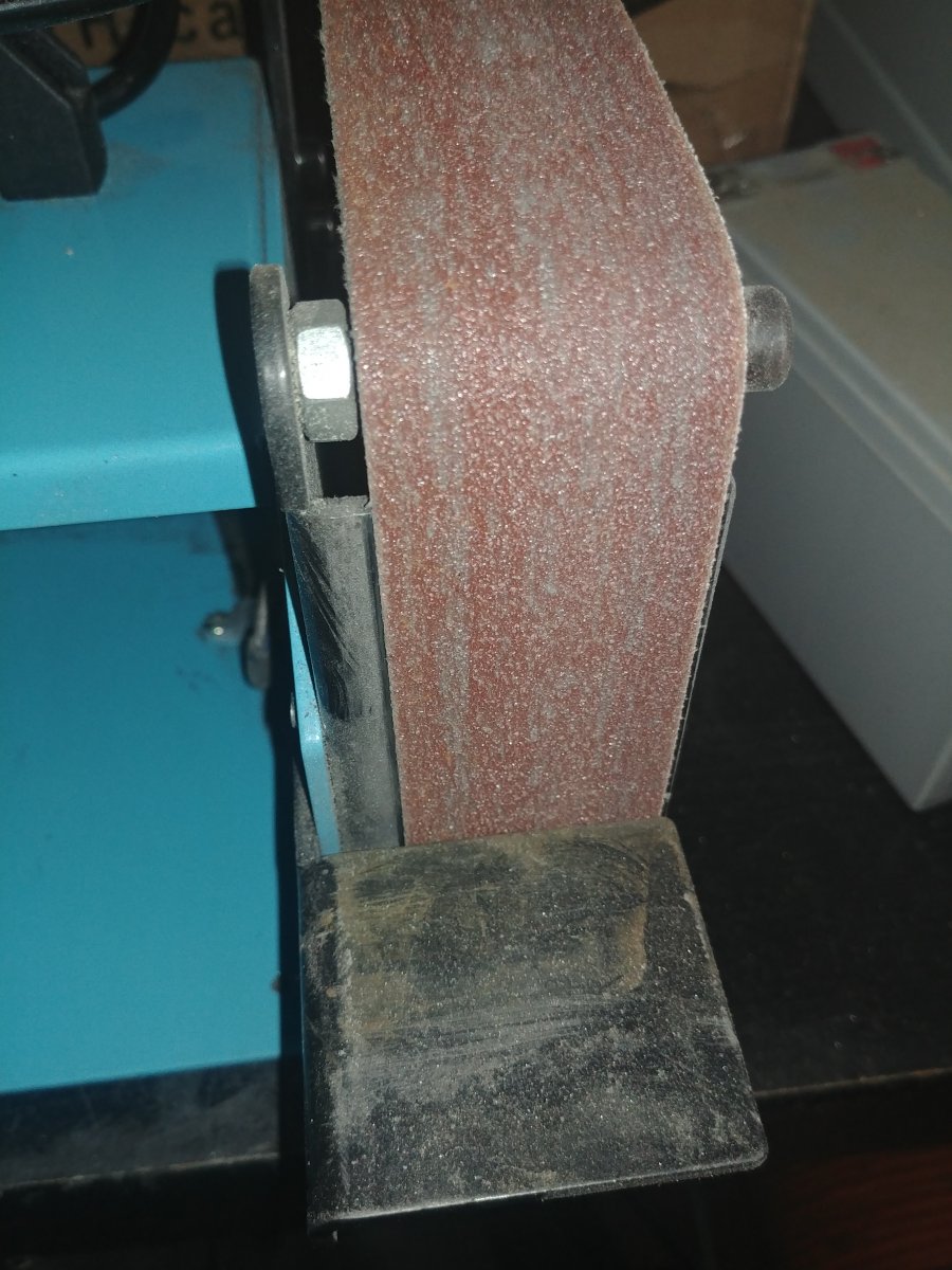

    - упорыный столик криво сформован отросительно "станины" которой крппется;
    - деталь которая является упором под ленту и держателем 2х роликов немного недогнута, тоесть там не прямой угол относительно станины (станину условно принял за идеальную).

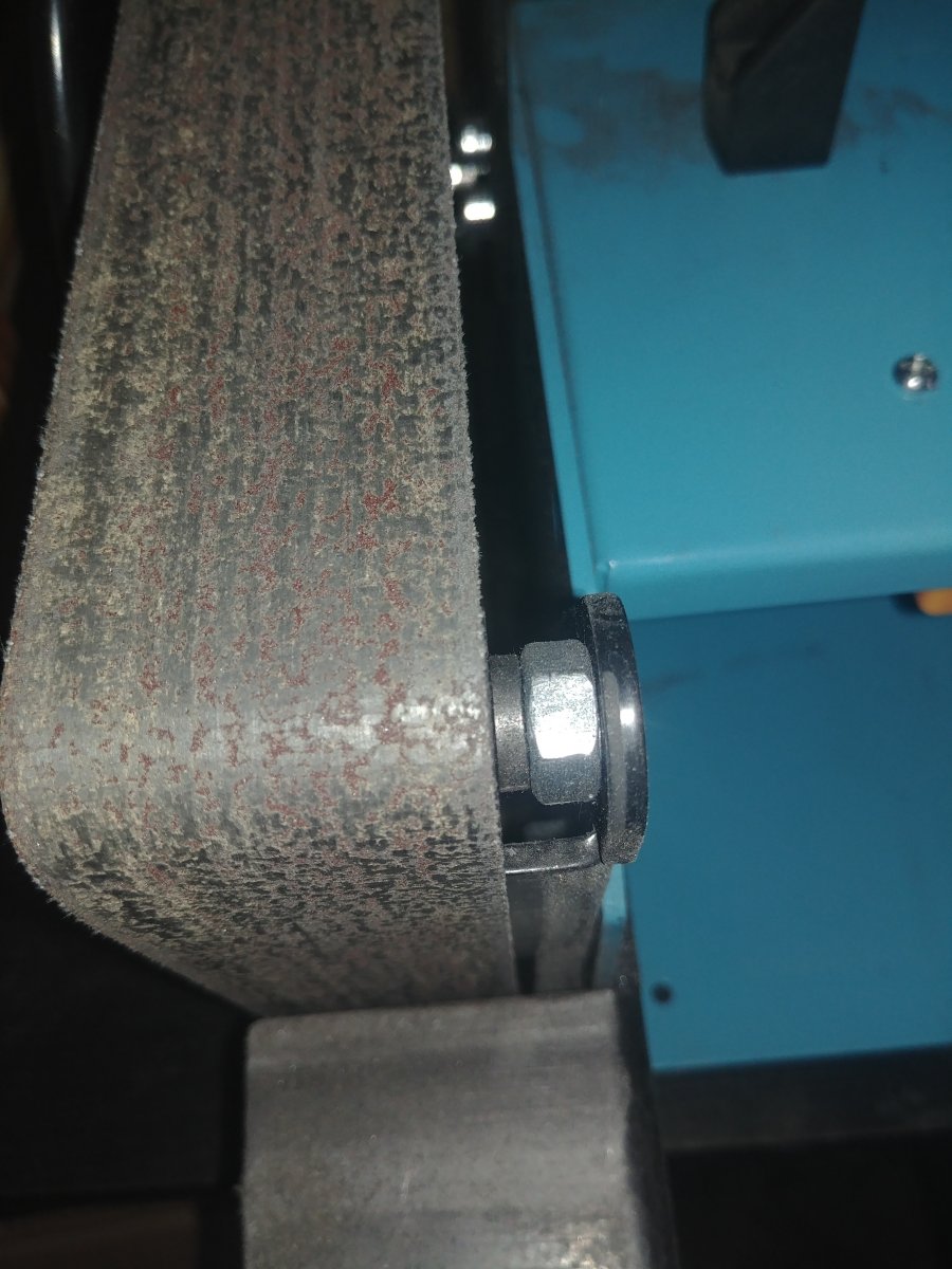

    Очень интересный вопрос который и я задавал - можно ли делать спуски на ноже. Отвечу - с коробки нельзя. Потому что лента уже упора/подставки под ленту. Но это вполне решаемо. Я решил путем смешения ведушего ролика от станины, миллиметров на 5-7 и добавлением гайки на оси остальных роликов. Помогло, лента сместилась к краю упора, тепрь можно делать спуски. Фото прилагаю. 20200828_152614.jpg 20200828_152607.jpg 20200828_152607.jpg

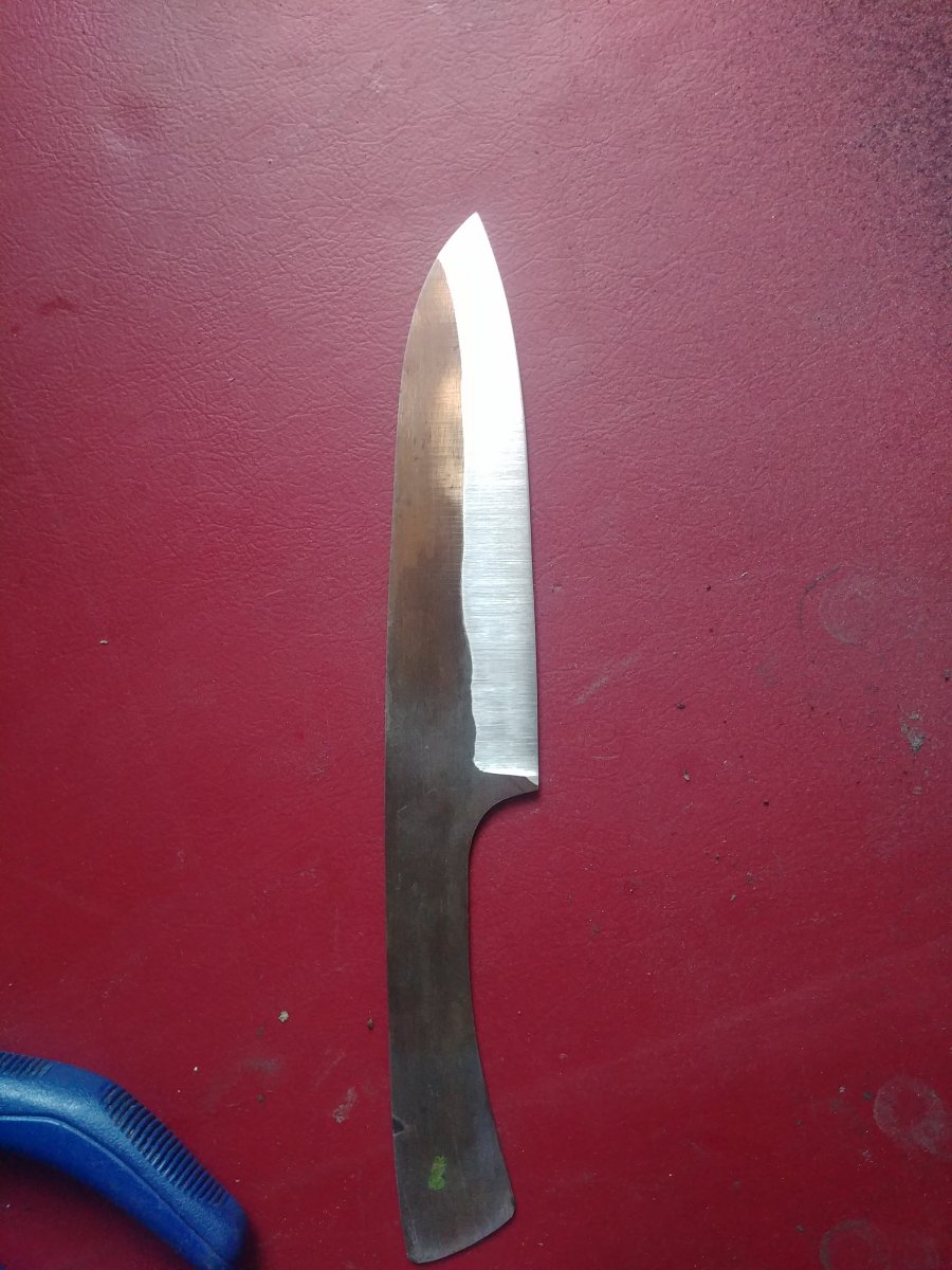

    Попробовал сделать кухонник, загатовка очень тонкая, кованная, около 1,5 мм. Из-за этого решил сделать с односторонней заточкой (давно хотел попробовать как на кухне). Вобщем по причине небольших неровностей конструкции, возможно и заготовка не идеально ровная по толщине, да и опыта на гриндере не особо, ровного спуска я не добился. Для дома сойдет конечно...
    Впринципе конструкция имеет право на жизнь но "нужно доработать напильником".

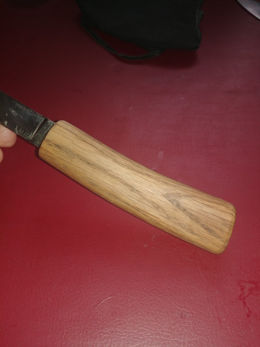

    А так в быту помогает, рукоять деревянную на девайсе запилил, удобно снимать шлифовать где лента не подперта "круглые" участки. 20200828_153540.jpg
