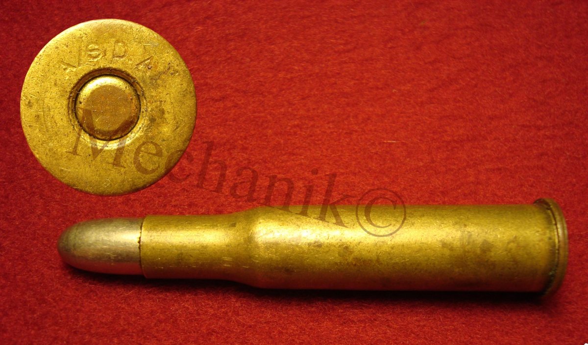

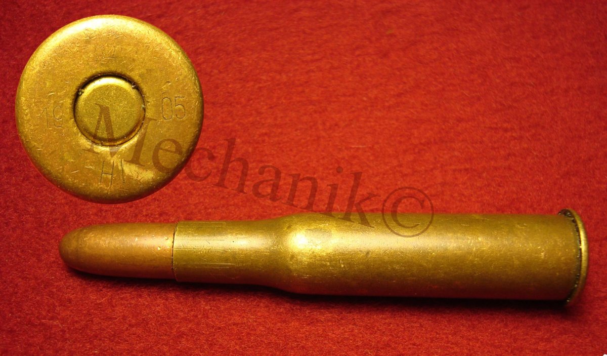

    Патрон Краг М1889 с тупоконечной пулей (по соответствию клейма есть вопросы, но "пришёл" в такой комплектации).

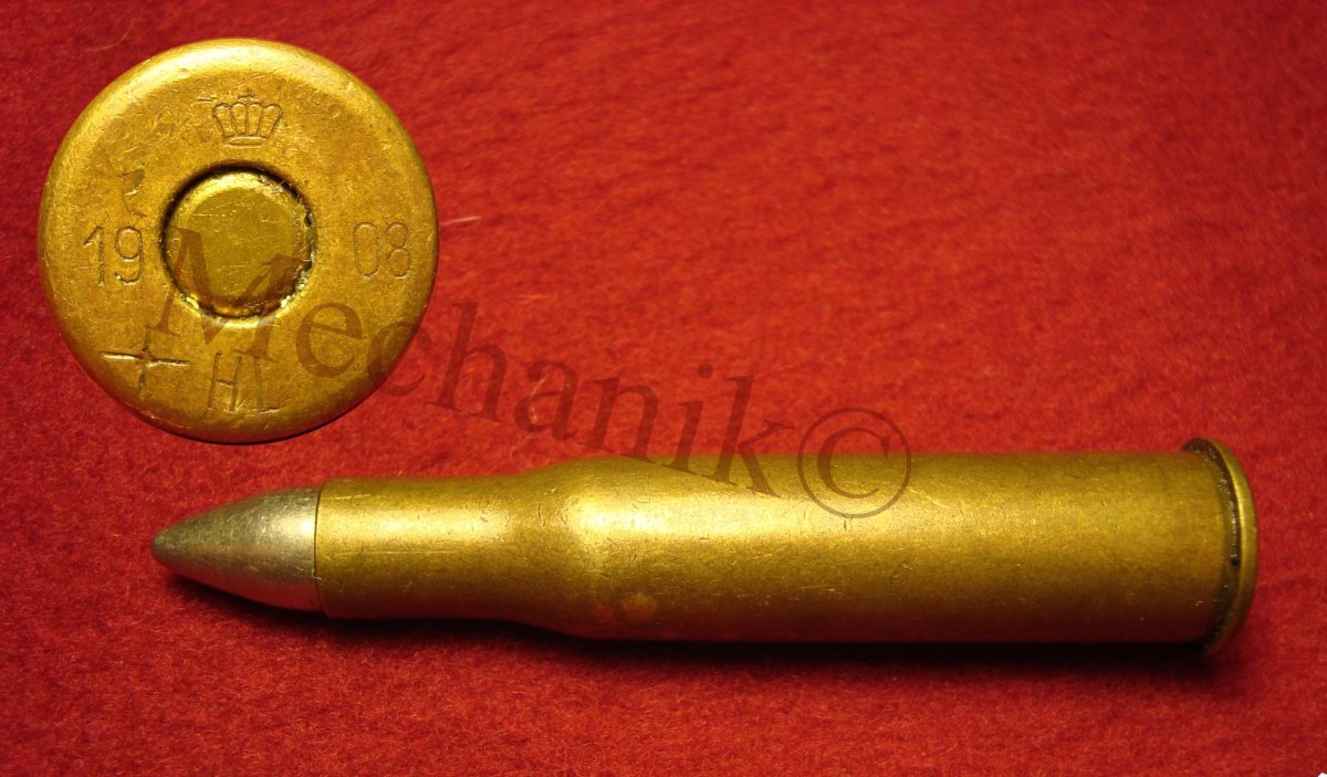

    Патрон Краг М1908 с остроконечной пулей обр.1908 года и несколько вариантов клеймения.

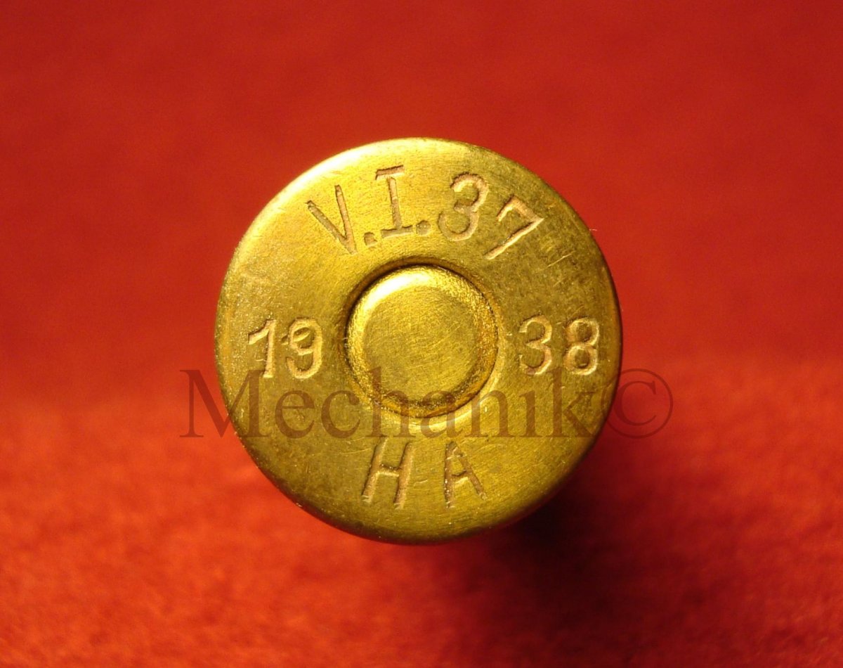

    Патроны с клеймом НА. С 1938 года произошла смена названия Лаборатории на Арсенал.

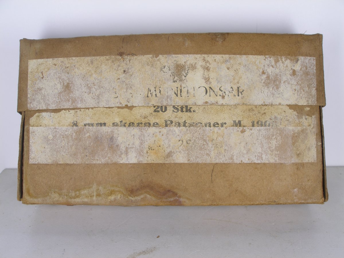

    Картонная коробка на 20 патронов позднего образца.

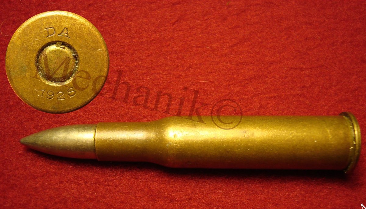

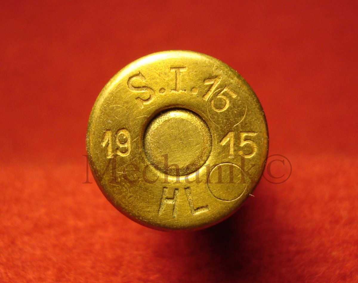

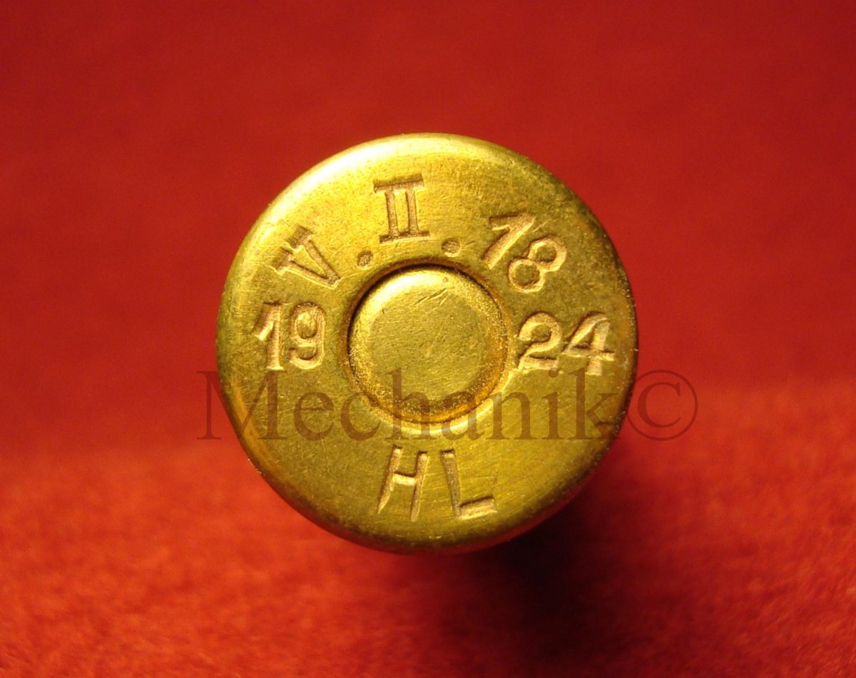

    Немного поучаствую:
    =ask=, Механик86, chornyj lis та 4 іншим подобається це.

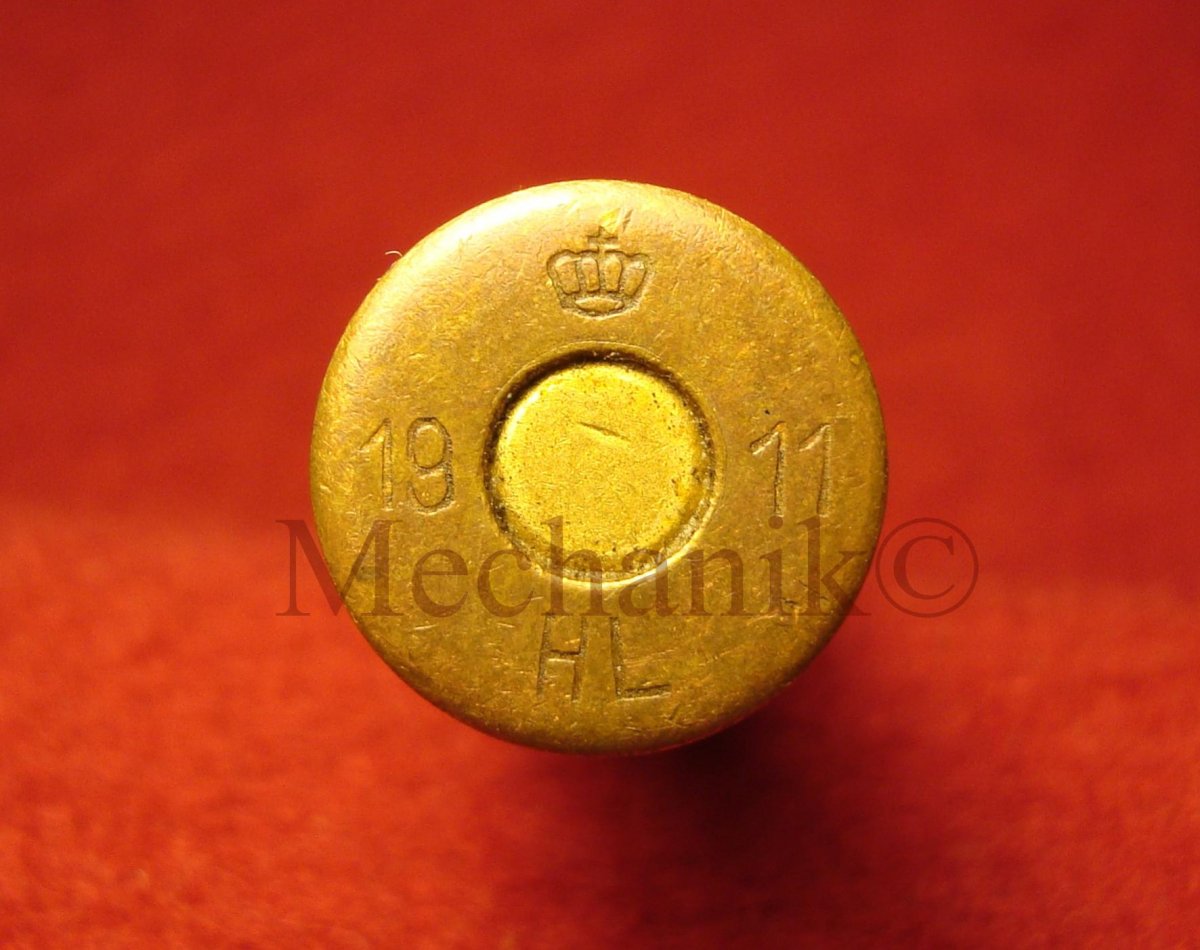

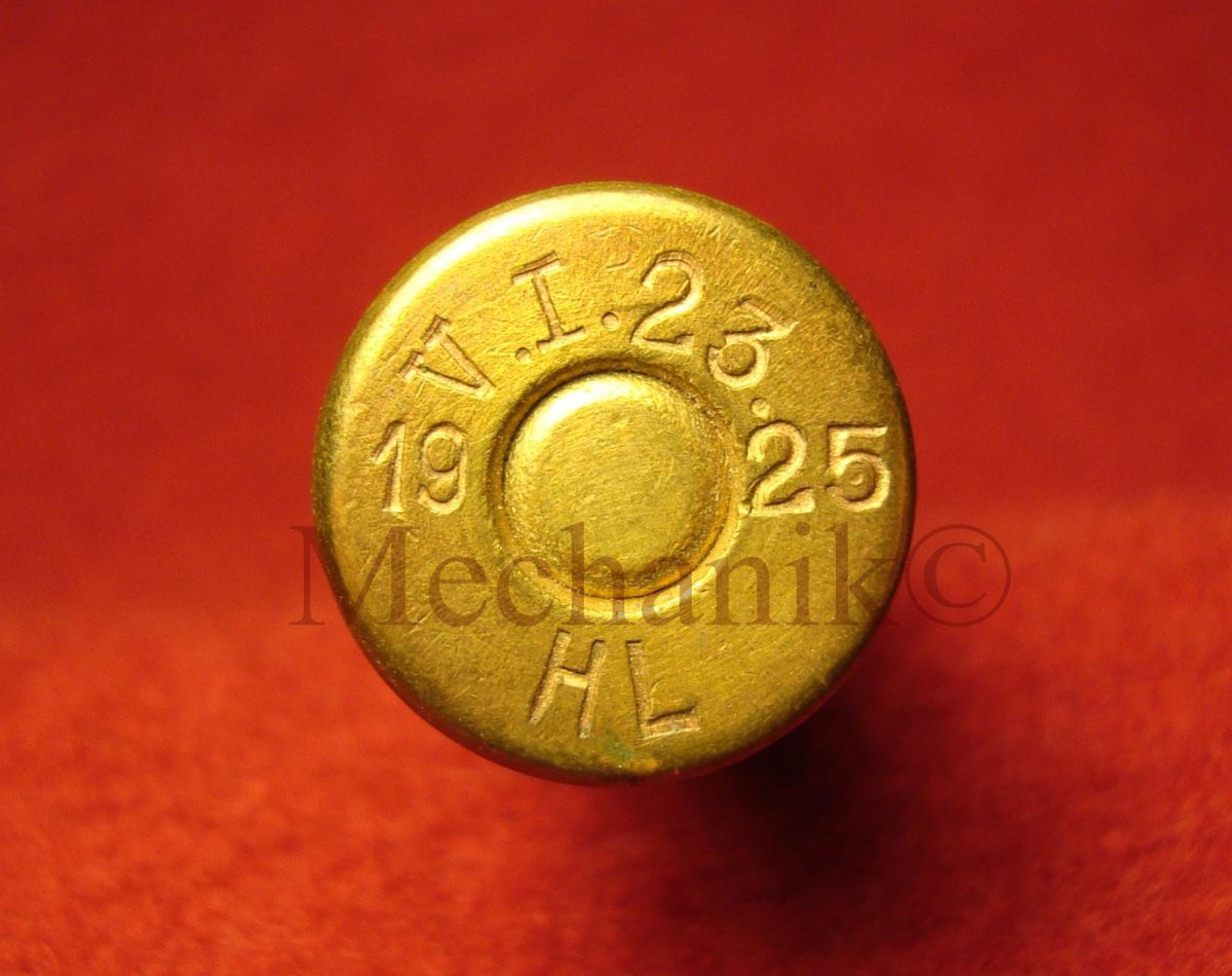

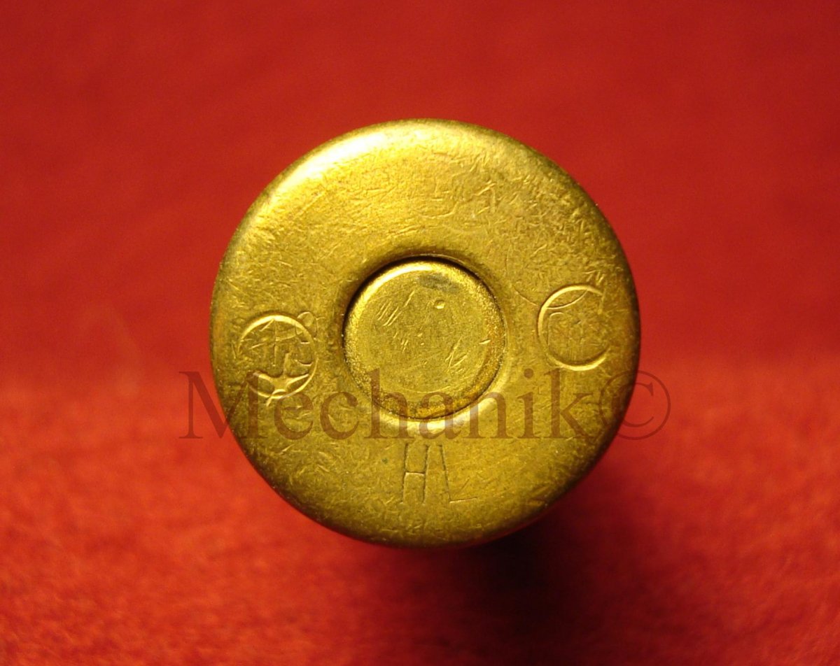

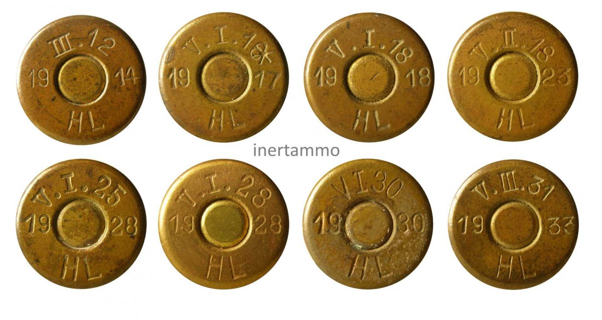

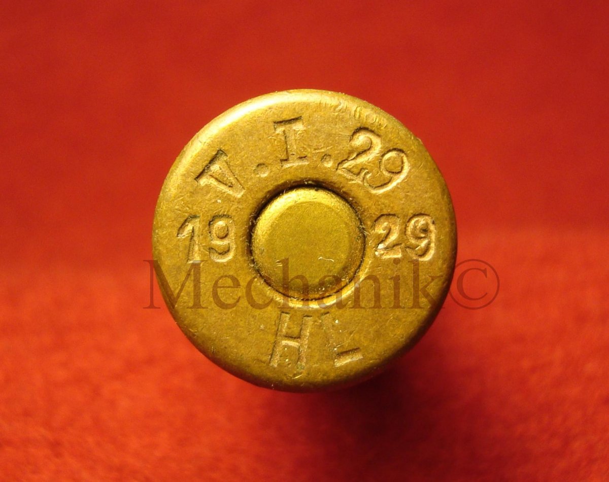

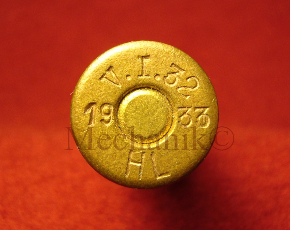

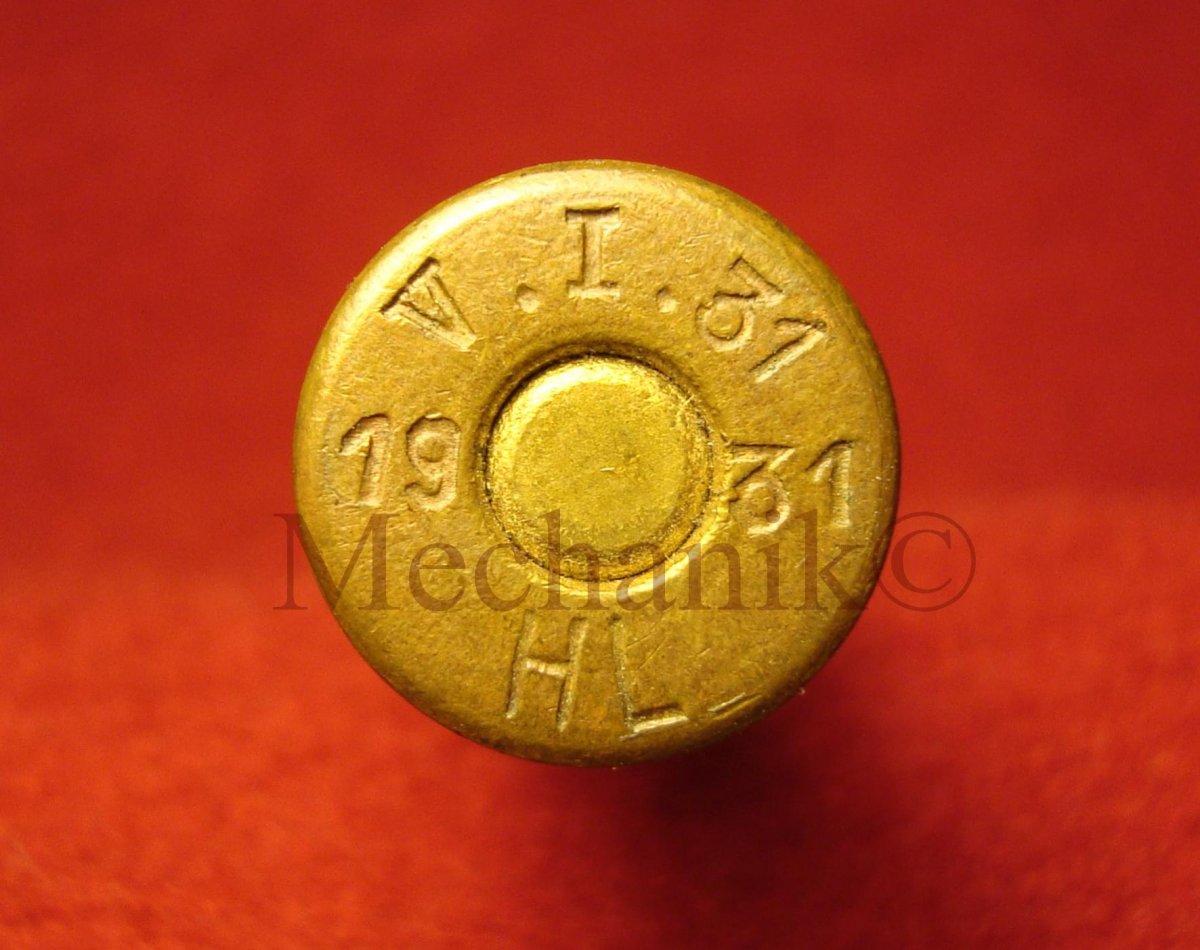

    Клейма:
    =ask=, Thanator, Механик86 та 5 іншим подобається це.

    Датчане DA и ASDA - классные! Видимо коммерцы.
    П.С. Разобрался. Это коммерческие датские патроны, производившиеся с 1911 года и предназначались преимущественно для поставки шведским спортсменам.
