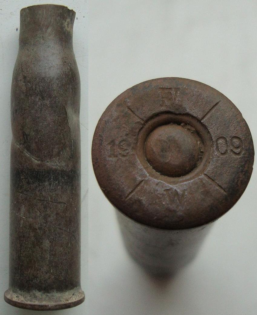

    Попался маннлихер 8х50R с черной
    полосой посередке. На след от обоймы
    и маркировку типа пули не похоже. Не
    та высота и градус линии относительно
    плоскости донышка гильзы.
    Может кто-то знает что это за прикол ???
    Заранее благодарен.
    C уважением GINDENBURG.

    а ширина полоски какая? просто на моське подобная у меня имеется, но пониже ... к стати это химическое чернение или лак?

    Так по фото вроде видно !?
    Вашу тему видел.
    Лак.

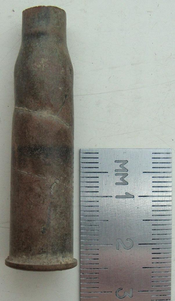

    да видно, просто я хотел замерить размер на своей и сравнить т.к. уж больно похожий способ ... хоть и патроны разные. Уменьшил фотку вашу, приложил моську - у Вас полоска чуть шире... :confused:
    p.s. Интересная гильза :beer:

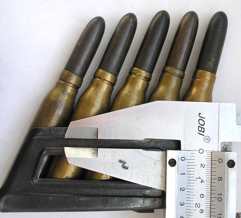

    Пока молчат корифеи, попробую ответить за них.
    На мой взгляд, темная полоса - это след от обоймы.
    Единственные, известные мне, штатные полосы на гильзах патронов 8х50Р Маннлихер были:
    - поперечная коричневая полоса шириной 5…7,5 мм на корпусе гильзы непосредственно под скатом гильзы, нанесенная химическим методом для патронов Übungs-Patrone M.10 и M.12
    - поперечная коричневая полоса шириной около 5 мм на корпусе гильзы непосредственно под скатом гильзы, нанесенная химическим методом для патронов Alder Ballonpatrone Reduzierte Ladung
    - две диаметрально расположенные поперечные полоски красного лака на корпусе гильзы под скатом для патронов Wachpatrone M.93

    А как может быть "градус линии на предмете вращения? Гильза же трется об обойму в двух точках, а не по линии.
    Для того, чтобы говорить о высоте, лучше сфоткать гильзу в обойме - тогда все станет ясно. Или скажи точно на какой высоте полоска относительно фланца, я сфоткаю своб гильзу в обойме
    Я этого не писал, только привел известные мне варианты.
    Но, по ПМВ все возможно, ведь спецуры отрабатывали кучу, большая часть так и осталась экспериментальной

    Ширина полоски около 3 мм.
    Высота от края фланца до
    верхнего края полоски около 23 мм.
    (фото вышло немного под наклоно :oops:)
    Может мега-раритетный экспериментальный патр ? :D

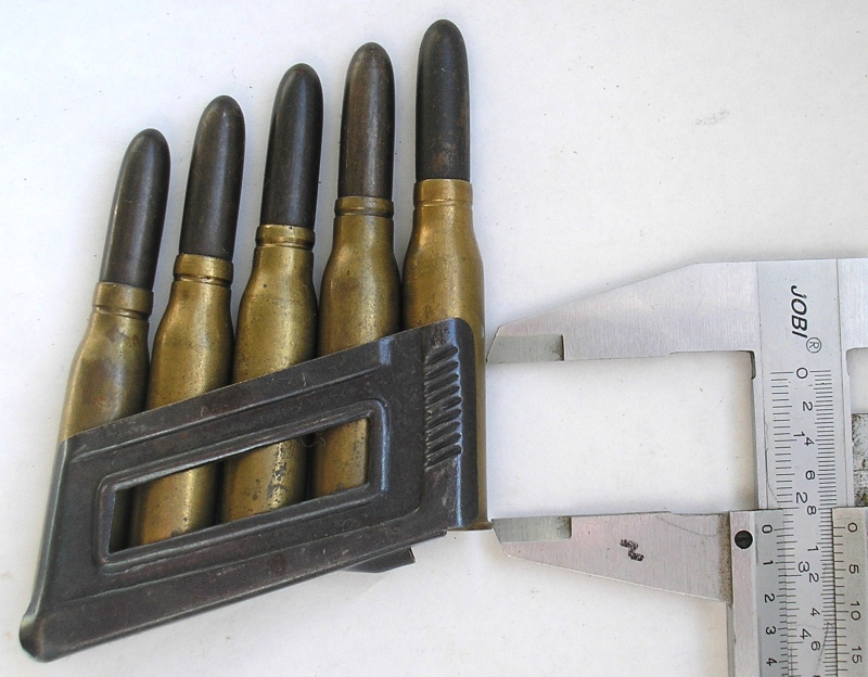

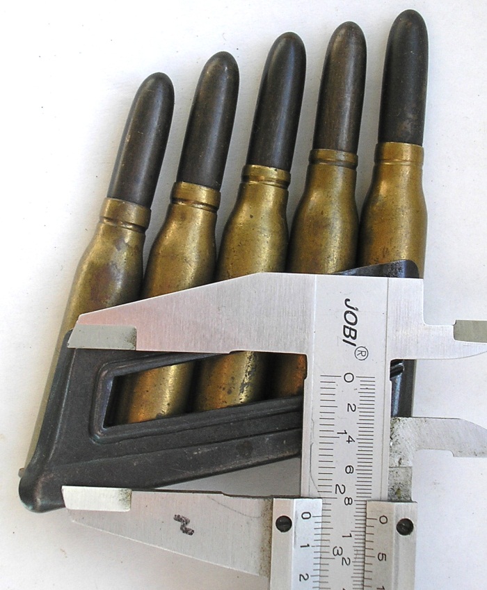

    И чего было столько обсуждать. По обойме - все совпадает
    Ребята, дружите со штангелем и здравым смыслом, а легенды оставьте для более "продвинутых" форумов:)

    ага .. ага ... но только патрончики то под углом стоят, а на той гильзе полоса прямая :confused:

    Вот и я про то говорю... Хотя возможно патрон
    был в обойме один (или четыре, три, два) и встал
    (встали) под наклоном не свойственным для полностью
    снаряженной обоймы... Вот такая версия... :smile_9::smile_9::smile_9:

    Конечно, прямая. Если патрон проворачивать в обойме, то место контакта (линия, близкая к продольной ориентации длиной ок. 3 мм) будет оставлять именно кольцевой след на гильзе. А если не проворачивать, то полоса и вовсе не образуется.

    А почему "не могла". Центр полосы приходится примерно на край обоймы. Патроны в обойме к трехе имеют некоторый ход - они могут довольно заметно качаться. А если их еще и в разном порядке несколько раз воткнуть в обойму, чтобы они побывали на всех местах, то глядишь - такие полосы и нарисуются.
